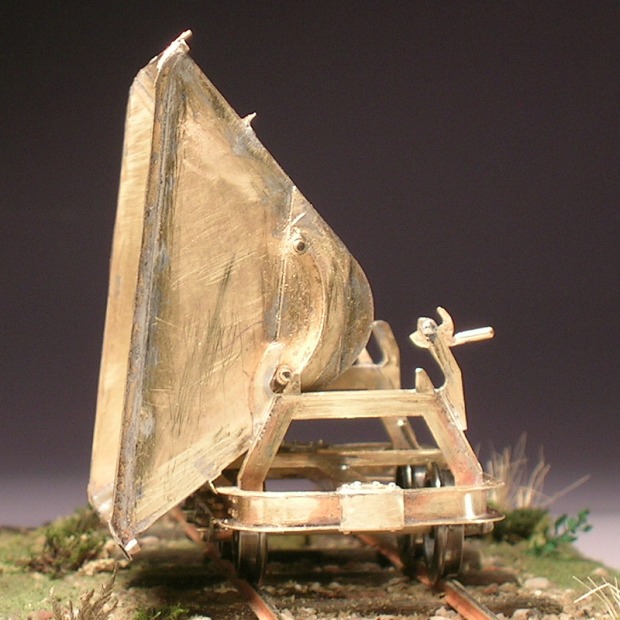

Ein guter Trick, sie in schwarz/weiss zu fotografieren. Dann sieht Messing aus wie blanker Stahl.
Hier kommt die ungeschminkte Wahrheit. Da Chiara gestern dort geschlafen hat, wo ich sonst meine schicken Fotos mache, musste ich einen Schnappschuss auf der Werkbank machen. Diese Schnappschüsse sind aber immer extrem gelb/rot-stichig. Da habe ich mir gedacht, Graustufen kosten weniger (Download) und wirken ebenso informativ. Also alles nur Kunst :wink: .
Wie schon in der Feldbahn-Gruppe erwähnt - die Teile werden in Neusilber geätzt werden müssen, denn die 0,15mm starken Winkelschenkel sind so dermassen labberig, dass es nur noch begrenzt schön ist.
Nun kurz - ich sitze gerade am vierten von vier Achslager-Dummies für ein komplettes Modell. Mist! Eben sind mir wieder zwei der Subminiatur-Sechskante weggeklingelt... Dafür sitzt nun die erste Achse mit Drobeck-Rädern wie in Stein gemeißelt, und zwar samt meinem "Differential-Trick".
Aber der Rest ist schööööön! So macht das Spaß mit der Modellbahnerei!

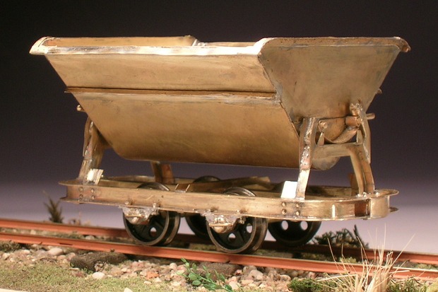

hier kommen nun zwei etwas schickere Bilder :wink: .
Die scheppen Achslager und die Muldenriegel ("Schlemper") sind nur Dummies und nicht etwa Serien-Güsse! Ich habe die heute 'mal schnell zusammen geschustert, weil ich nach so langer Entwicklungs-Zeit 'mal etwas auf den Beinen, ääh, Rädern sehen wollte. Und die Oberfläche des Blechs sieht in natura bei Weitem nicht so schlimm aus wie auf den Fotos :) .

fido hat geschrieben:Ich versuche morgen noch fix vor zum Aufbau Korntal mein Muster zusammenzulöten.
Sei mir nicht böse - aber mit "fix" geht da leider wenig. Ich war selbst platt, als ich feststellen musste, dass ich für das zweite Fahrwerk satte zehn Stunden benötigt habe, obwohl ich der Entwickler bin!
Das sollte die Interessenten aber nicht abschrecken. Das Ergebnis wird auch in zehn Jahren noch vorzeigbar sein. Die Abweichungen gegenüber dem Original sind extrem gering.
Also gilt es in diesem Fall die amerikanische Sichtweise zu bemühen. Da wird ein Bausatz danach bewertet, wie lange man Spaß damit hat, wie gut das Ergebnis ist, und ob die Bauanleitung ok ist. Dafür nehmen unsere westlichen Allianzpartner eben auch in Kauf, dass sie sich Teile selbst hinzu besorgen müssen, dass es viel Handarbeit gibt, und dass so ein Bausatz nicht "RTR" ("ready to run") oder Plug'n'Play (zusanmmen stöpseln und spielen) ist :wink: .
Anders als ursprünglich gedacht werde ich wahrscheinlich doch noch vor Neujahr dazu kommen, den Muldenkipper fertig zu stellen. Gestern konnte ich übrigens Holgers Leiden gut nachvollziehen, als ich 'mal eben schnell die 3D-Teile gebastelt habe. Der Arme!
Also, renn' lieber nach Korntal entspannt an die Sache 'ran. Ich bin schon gespannt!
Und ihr gesammelten Verroster: Über die Formgebung braucht Ihr Euch, wie schon erwähnt, keine Sorgen zu machen. Der Muldenmantel muss ohnehin zum Biegen ausgeglüht werden. Danach genügt ein Fingernagel für "bleibende Eindrücke". Und an den Winkelschenkeln sowieso (0,15mm vom Löten ausgeglühtes Blech!).
