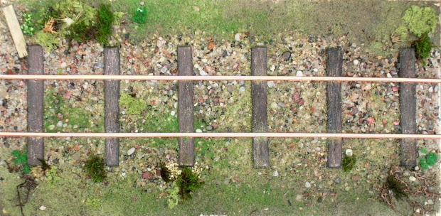

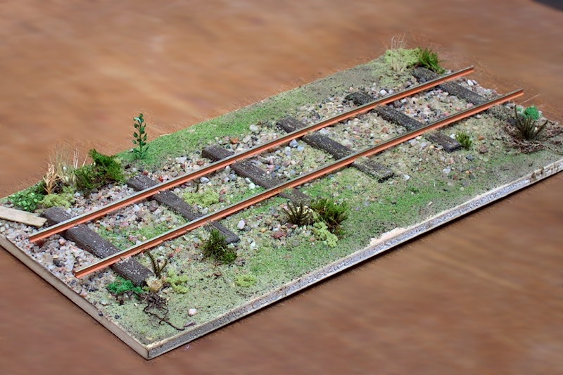

Wegen der regen Anteilnahme an meiner Kleinbastelei habe ich heute wieder ein wenig herum gesucht :wink: und erstaunlich schnell gefunden, was ich so haben wollte :) .
Dann habe ich die angeregte Gestaltung der Bettung und des Geländes in Angriff genommen und im Hof flugs zwei schmutzige Schnappschüsse von dem Stückchen gemacht, im noch dretschnassen Zustand nach dem Weißleim- Spülmittel-Wasser-"Regen". Die Fotos sind beide leider nicht so prickelnd, aber für eine Vorstellung des Aussehens reicht's. Und die Farben stimmen nicht. So Pop-Art-mäßig sieht das Grün nicht aus. Es handelt sich vorwiegend um Streumaterial von Woodland Scenics. Die Pflanzen entstanden teil aus Naturmaterialien, teils aus "Finescale Forest"-Material von Joel Bragdon.
Bei Gelegenheit mache ich nochmal ein schärferes Bild, vor allem, wenn's trocken ist und 'mal wieder das Kunstlicht scheint.

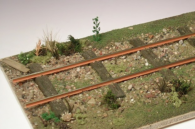

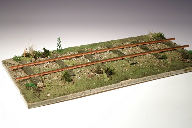

Unterdes hat der Gasofen seine Schuldigkeit getan und das Subminiatur-Gleisstückchen ist nahezu trocken. Ab damit unter die digitale Linse!
Hier das nun fast schon trockene Probegleis 'mal mit Kunstlicht fotografiert. Da wirken die Farben gleich ein wenig echter. Meine DigiCam spinnt :wink: .
Vielleicht fragt sich der eine oder andere Buntbahner, was da von dem Unkraut was ist. Deswegen gibt's hier nochmal eine etwas größere Ansicht und dann die Erklärung.
Persönlich steht mir da ein bißchen viel Zeug herum, aber es sollte ja zum Probieren dienen.
Das ganz dunkelgrüne Zeug ist echtes Moos, das erstaunlicher Weise ewig lang seine Farbe behält. Die Halme sind Grasähren. Einige Grassorten tragen Früchte wie Korn, Roggen oder Gerste. Im Herbst vertrocknen die, und das sind Teile davon.
Auch die hohe Pflanze mit den kleinen Blättern in Bildmitte ist ein Naturprodukt, allerdings grün gespritzt. Es stammt von winzigen Sträuchlein, die zuweilen am Wegrand wachsen. Ich habe meinen Vorrat einfach auf dem Weg vom Kindergarten nach Hause gepflückt. Wenn es es nicht lackiert wird, verbleicht das Kraut fahlgelb, was auch gut aussieht. Rechts von dem Brett ist ein Stückchen Silflor®. Die Distel vorne links ist eine getrocknete Blüte.
Einfacher: Außer dem Streumaterial seht ihr hier nur Naturprodukte :wink: .

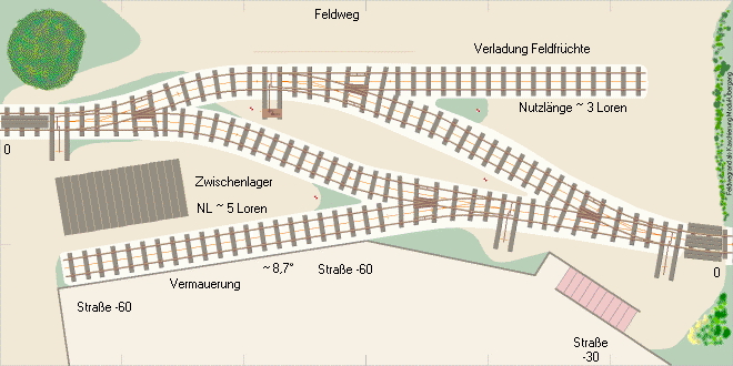

Aber wenn Du schon so auf Deine großflächige Unkraut-Bepflanzung bestehst, das Probestück dient unter Anderem als Versuch für dieses 132 × 66cm-IIf-Segment:
und da wird es noch genug Gelände zu gestalten geben, etwa 0,87m² :) . Und ein 66 × 66-cm-Segment für links ist auch schon konzipiert.
Du siehst, ich kann mich leider gerade nicht um Deine Anlage kümmern :shock: . Sorry :cry: ...

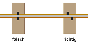

Hallo Feldbahner!
Der Sandbahner hat mich darauf hingewiesen, dass ich die Nägel falsch gesetzt habe. Bei Feldbahngleisen werden die Nägel nicht mittig, sondern gegeneinander seitlich versetzt eingeschlagen, also näher zu den Schwellenränden hin.
Danke für den Tipp!
