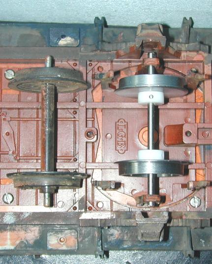

Die einfachste Methode LGB Zweiachser Umzuspuren ist die Montage von verstellbaren Rädern. Im Bild mal provisorisch zusammengesteckt.
32mm IP verstellbare Räder (Otter1)
Alle Fotorechte: JZ
Dann muss natürlich die LGB Achshalterbrücke festgeklebt werden und in die Achslagerblenden Klötze geklebt werden, damit die Achsen sich nicht verschieben. Sieht allerdings recht blöd aus.
Eleganter aber aufwendiger wäre, aus dem Chassis Streifen zu sägen und die neuen Achsen in den Achslagerblenden zu montieren. Dazu muss man sich kleine Blöcke mit einem Loch zurechtsägen. Da könnte man dann gleich eine Federung integrieren.
Oder man montiert die Längsträger mit den Achslagern verschiebbar. Dann kann man je nach Lust und Laune die Achsen wechseln. Ich stell mir gerade einen LGB Wagen auf 26,7 mm oder 16,5mm Spur vor. Das wäre etwas für Fidos Spaßwettbewerb.
