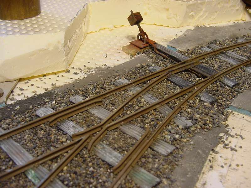

Marcel
Beiträge: 1669
Wohnort: Hägglingen / Schweiz
Re: Feldbahn Weichenbau Spurweite 26,7mm
Beitrag von Marcel »
Hallo Sandbahner
Du hast mit deinem neuen Schwellenbild nun dieselbe Schwellenlage, wie ich sie bei meinen Feldbahnweichen habe, einzig mit dem Unterschied, dass ich nur ganz kurze Weichenzungen habe und sich somit das entsprechende Gelenk eine Schelle weiter befindet.
Hallo IIf-Weichenbauer!
Ich habe mir da unterdes auch so ein paar Gedanken gemacht (ganz ohne AWA-Software).
Also, guckt 'mal hier: fotos/showphoto.php?photo=21951&size=bi ... thecat=663 . Die Radlenker sind bei dieser Dreiwegweiche mit Bolzen an den Schienenprofilen befestigt und zusätzlich da, wo eine Schwelle liegt, mit einer Klemmschraube.
Das heißt, es muss nicht unbedingt bei beiden Enden der Radlenker eine Schwelle liegen. Wichtiger ist meiner Meinung, dass die Schwellen an den Herzstücken richtig gesetzt sind (also eine vor und einer hinter dem Herzstück).
Außerdem ist auf dem Foto gerade noch so zu erkennen, dass die erste Schwelle hinter dem Herzstück schon nicht mehr durch beide Stränge läuft, sondern geteilt ist.
