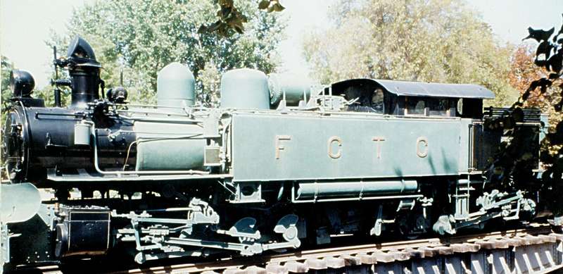

echt Klasse diese Panoramabilder.
Da bei solchen schmalspurigen Minenbahnen sehr oft kleine Loks der Achsfolge 0-4-0 oder noch öfter die drei üblichen Verdächtigen Shay, Climax und Heisler eingesetzt wurden, erübrigt sich eine teure Drehscheibe.
Die fuhren durch ihre symmetrische Achsfolge Rückwärts so gut wie Vorwärts und mussten deshalb nicht gedreht werden.
Jochen

In den Minenbahnen der Anden hat man für steile Strecken gerne Kitson-Mayer Loks verwendet. Die hatten unter der hinteren Antriebsgruppe ein Zahnrad. Und natürlich Zahnstangen zwischen den Gleisen.
Kitson-Mayer (Otter1)
Aufgenommen März 1998, Eisenbahnmuseum Santiago de Chile. Alle Fotorechte: JZ
Als Modell gab es diesen Loktyp mal von Garden Railway Specialists.Wenn ich nicht irre auch von Höhne, als der noch mit LGB zusammengearbeitet hat.Irgendwo im Netz habe ich auch schon mal (käufliche) Baupläne und Zeichnungen in 1 : 8 dafür gesehen.
