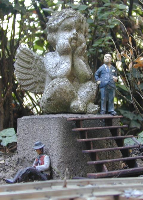

Selber werde ich vorerst nicht mehr mit Öl malen. Es sei denn, ich stoße bei meinen derzeitigen Buddeleien im Garten auf welches. Heute bin ich nur auf eine weitere naturnahe Gestaltungstechnik im "Hinterhofparque de Bagatelle" gestoßen.
Blitzalterung Engel (Otter1)
Die Skulptur "Unschuldsengel von Krähwinkel" stößt speziell bei weiblichen Besuchern immer auf grosses Interesse. Es ist eine uralte Gipsfigur für ein paar Pfennige vom Flohmarkt.
Gips ist als Material für den Freilandeinsatz normalerweise völlig ungeeignet. Es zersetzt sich relativ schnell. Ich glaube, es bilden sich Kristalle.
Mein Exemplar habe ich etwa ein halbes Jahr im Freiland gehalten. Nachdem die glatte Oberfläche anfing, rauh zu werden und nachzudunkeln, habe ich die Skulptur mit Tiefengrund für den Aussenbereich getränkt. Damit sie keine stehende Nässe abbekommt, sitzt sie seit fünf oder sechs Jahren weitgehend intakt auf einem Plasterstein.
Meine Freundin beschäftig sich übrigens seit Jahren damit, eine gipserne Buddaskulptur im Garten zu erhalten und als Teil der Gesamtkomposition zu gestalten. . Die arbeitet im Moment mit einem Kunstharzüberzug. Wir werden sehen, ob und wie sich das bewährt.

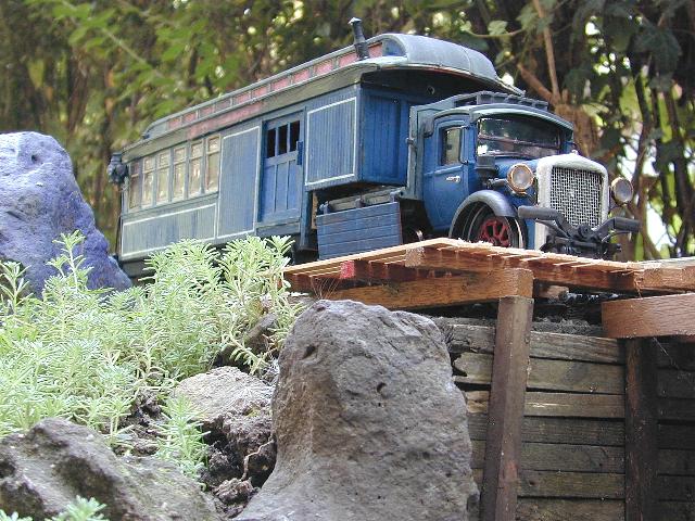

Also zum "Witterungsbemalen" kann ich nix beitragen - arbeite aber ansonsten meist mit den matten Tamiya Farben.
Wenn es ans altern geht, mische ich je nach Farbgrund ne braune oder schwarze, stark verdünnte Ölfarbe zusammen. Je nachdem kommt noch fein zerrieben Pastellkreide rein. Das Modell wird dann damit richtig eingepinselt, antrocknen lassen und dann läßt sich das Modell mit einem trockenen Pinsel bearbeiten ( man reibt die Ölfarbe je nachdem wie man es braucht wieder runter).
Oder man nimmt einen Lappen und feuchtet ihn mit Wasser und etwas Spülmittel an und wischt richtig drüber ( ergibt verwitterte Stellen- schaut dann ausgeblichen aus).
Nach der ganzen Prozedur wird noch trockengemalt ( also ein Mini- Minimum an hellerer Grundfarbe auf die Kanten und Flächen hebt diese plastisch hervor).
An manchen Kanten und Ecken noch ein wenig mit dem Bleistift drauf gemalt, ergibt nach der Endlackierung mit Klarlack matt, abgeplatzte Stellen, wenn man natürlich im Original drunter Metall Hätte, wie bei Euren Loks und Wagen.
Bei Rostsachen geb ich Pastellkreide und Mehl drunter, damit es poröser ausschaut.

also der Rost auf dem zweiten Bild ist spitze ,
das muss ich auch mal an einem Fass probieren .
Super Tipp :!: :!: :!:

Dein zweites Bild habe ich mir jetzt sehr lange angesehen, spitze.

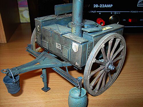

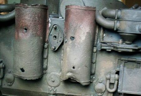

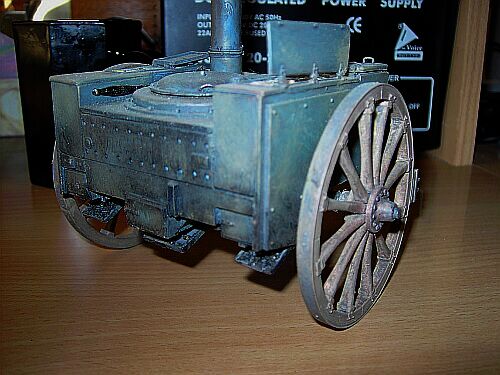

Ich stell hier noch mal 2 Bilder einer Feldküche ein, wo man auf der Querstrebe vorn an der Deichsel sieht, das durch draufsteigen die Farbe weg ist und dieses langsam mit Flugrost ansetzt.
Auf dem anderen Bild sieht man schön die matte Aufhellung und das Anbringen von Ruß mittels Trockenmalung.
Ich kann Euch dies nur anhand meiner Modelle aufzeigen und es sind halt Militärmodelle, wie ich schon in einem anderen Thread erwähnt hatte.
Ich möchte damit auch keine neue Diskussion darüber eröffnen, es ist nun mal mein Modellbaubereich und ich denke, man kann es in diesem Thema von der modellbauerischen Seite sehen, so wie es von mir gedacht ist.
