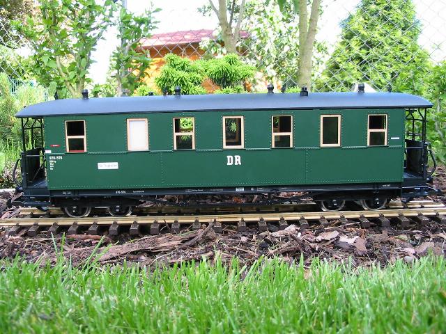

Die versprochenen Fotos
Beitrag von Ingo »
Hallo Karl-Heinz,
zwischen 2 Schauern habe ich eben mal ein paar Fotos gemacht.
Ich hoffe, Du kannst etwas damit anfangen.
Gruss Ingo

Hi Ingo,
herzlichen Dank für die Aufnahmen sowie die Einstellung hier im Forum 8) :lol:
Die Wagen machen ja einen sehr guten Eindruck, obwohl die Raucher- und Nichtraucherzeichen ja wohl nicht ganz "stilrein" sind :!: :roll: :roll: :oops:
Danke nochmal für die Mühe!
Karl-Heinz :tach: :tach:

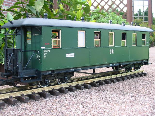

Re: Die versprochenen Fotos
Hallo Ingo,
vergleiche mal Deinen Wagen hier
mit meinem Wagen:
Hint: Die kleinen 26mm Räder gibts bei EsHa/Reppingen
Infos zum einstellen von Bildern findest Du hier: phpBB2/viewtopic.php?t=215

"Sachse auf kurzen Beinen..."
Beitrag von Ingo »
Hallo Fido,
ich weiss, es gab schon diverse Diskussionen zu Es/Ha-Rädern und auch zur Stromaufnahme bei brünierten Radsätzen.
Trotzdem noch einmal die Frage an Dich:
Sind die kleineren Es/Ha-Radsätze mit den Haltern für die Stromabnehmerkohlen am Drehgestell kompatibel?
Danke und Gruss
Ingo
P.S. Ich schliesse mich der Meinung von Karl-Heinz übrigens an:
Leider bleibt bei Beruf, Garten und 3 kleinen Kindern nicht so viel Zeit zum Selberbauen. Deshalb versuche ich, die Sachsen-Modelle aus N. meinen Vorstellungen anzupassen. So warten meine beiden IVk zur Zeit nach dem Einbau der Loksound-Dekoder noch auf ihre "plus-perfekten" Beschriftungen.......
An die Radsätze der Wagen werde ich mich demnächst mal begeben.
