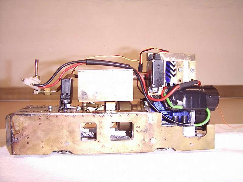

Hallo Live-Diesel-Freunde,
Nachdem sich die Zeit seit der Getriebekonstruktion doch etwas gedehnt hat :wink: , gibt es nun Neues aus der Panzerschmiede :wink: Der Motor wurde eingebaut und weil ich schon mal dabei war, die diversen Servos gleich :roll: mit. Das hat die kleinen graunen Zellen doch etwas mehr beschäftigt, als anfangs vermutet. Die Bilder die es heute zu sehen gibt, sind wieder ohne Gehäuse. Ich kann aber beruhigend bestätigen, das das Gehäuse drüber passt. Allerdings müssen dazu fast alle Anbauteile wie Kupplungsservo, Schalldämpfer, Tank, Empfänger und Empfängerakku demontiert und nach Überstülpen des Gehäuses wieder montiert werden. Das ist zwar nervig, erspart mir allerdings den Anblick von Schrauben in den Gehäuseteilen, so ich diese nicht verlöten würde. Hier mal ein (drei :roll: ) Blick(e) auf das beengte Chaos. :wink:
K_f_1 (Schrauber)
Die kleine "Schatztruhe" in der Mitte ist übrigens der Ölabscheider, der mit einem Ablasshahn versehen, mir eventuell auch wieder mal eine Fahrgenehmigung in Schkeuditz ermöglicht :wink: . Hoffe ich zumindest :roll: :oops: .
K_f_2 (Schrauber)
K_f_3 (Schrauber)
Die ISDNler mögen mir verzeihen :oops: :lol: .
Nachdem der Motor erfolgreich mehrere Probeläufe mit "Freiverdrahtung" :wink: absolviert hat, steht nun einer ersten Probefahrt nichts mehr im Wege. Sobald es die immer knapper werdende Zeit erlaubt.
Wenn alles passt. geht es danach dann an´s demontieren und die nächste Probefahrt ist dann mit Gehäuse :roll:
So, noch Fragen :wink: ? Nur zu.
Gruß Tomas (Schrauber) :teddy:

Moin Schrauber
das sieht seeeehr gut aus :top:
Ich staune , wie du das alles da reinbekommst :roll:
und bin sehr gespannt auf die erste Fahrt .

Hallo Schrauber,
Donnerwetter, schönes Ding :D
wo kommt denn der Tank hin :?:

Hallo Peter,
Danke :oops: , und
der Tank sitzt (wenn montiert :wink: ) unter dem Startermotor in Fahrtrichtung links. Die Anordnung der meisten Teile sieht man dann, wenn das Gehäuse montiert ist (oder auch nicht :wink: :oops: ).
