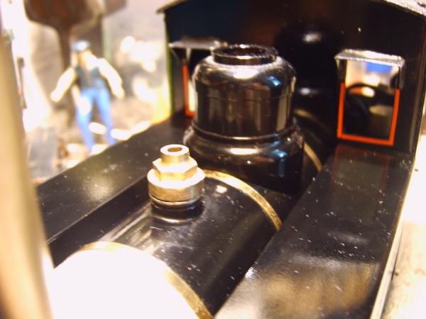

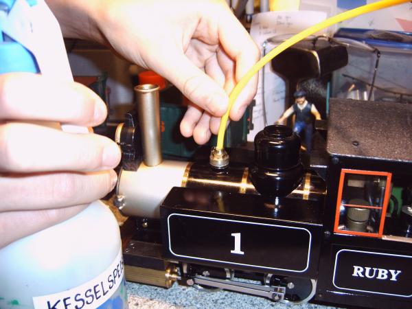

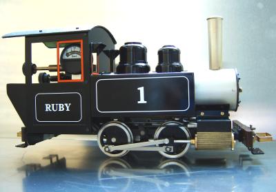

Speiseventil für Ruby
:lol: hallo EASTSIDE RAILWAY :!:
das Speiseventil für meine Ruby habe ich von PPS Steam Models in England schicken lassen:
http://www.pps-steam-models.co.uk/
Water top-up valve 1/4" x 26TPI BSF.
This valve replaces the whistle and can be used to fill the boiler with water whilst it is in steam. 26BSF or 32 and 40ME.
£6
Das habe ich dann in die Wassereinfüllschraube eingelötet (weil ich den M6 sehr ähnlichen Zollgewindeschneider nicht hatte)
Ruby_Lokf_hrerseite_klein (Szigligeti Kerti Vasutak)
Speiseventil_1_klein (Szigligeti Kerti Vasutak)
Speiseventil_2_klein (Szigligeti Kerti Vasutak)
:lol: Du findest es unter MSS Modifications Parts.
Die passende Blumenspritze bekommst du dort auch :!:
