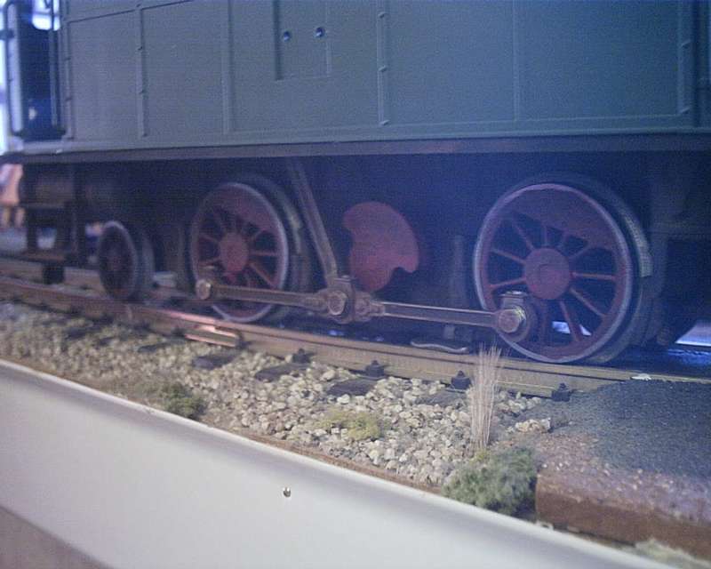

also ich bringe bei meinen Modellen eine Schicht "Figure Flat" oder "Dull Coat"
aus der Dose auf,dan wird fleissig mit Puderfarben gealtert.Wenn mir dann die sache gefaellt kommt eine neue Schicht der Mattfarbe drauf.gelegentlich dunkeln einige Toene nach,das kann man einfach mit nachtoenen beheben.Wenn dann alles fertig ist noch mal eine schicht Matt Farbe und ab geht die Post.Ich habe auch schon gelegentlich die grossen Dosen Mattfarbe aus dem Baumarkt verwendet und das hat auch schon gut geklappt.man soll aber dann schon nicht den billigsten Mattlack verwenden.
Hier mal einige Bilder der Resultate:
Deutscher Besuch auf US Modulanlage (Chris)
IV K in Long Beach auf unserer Anlage (Chris)
Die IV K wurde von Mac mit der Pistole gealtert,die Wagen von mir mit Puder
MEG E-Lok / Chassie gealtert (Chris)
Auf diesen Bildern der MEG Lok war zur Zeit nur das Fahrgestell gealtert
MEG E-Lok /Neue Beschriftung (Chris)
Von hinten kann auch entzuecken (Chris)

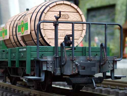

ich habe gestern abend mal die ersten Versuche mit der Pulverfarbe unternommen. Gestern wollte ich noch alles wieder entfernen, aber nachdem ich die Sache heute bei Tageslicht gesehen habe fiel dann die Endscheidung, das Ganze doch drauf zu lassen. Da ich jedoch beim provisorischen Zusammenstecken der Teile schon farbige Finger bekam, möchte ich die Sache jetzt doch versiegeln. Mal schaun ob´s klappt :roll:

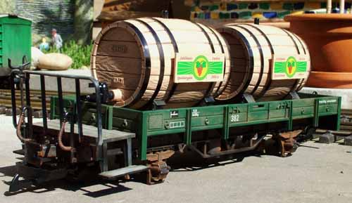

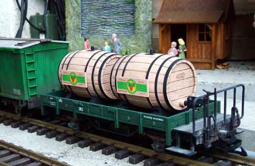

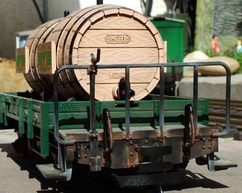

So,
nun hab´ich´s doch versiegelt. Die Verschmutzung am Wagenaufbau und vor allem die Rostpuren sind dadurch stark abgeschwächt worden ( wie Ihr´s ja vorher gesagt habt). Der Mattlacküberzug hat jedoch auch was positives. Jetzt sind die Teile schön matt und vor allem scheint ein erneuter Puderauftrag auch besser zu haften. Die Bilder hab´ich übrigens vor dem nachpudern, also direkt nach dem Mattieren, gemacht.

Hi Christian
Also ich fand die erste Variante schöner :roll:
Eine Kleinigkeit solltes du aber noch beachten (hatten wir schon mal irgendwo)
die Achslager sind meistens ziemlich ölig , zumindest solange der Wagen noch rollt :wink:
Die Fässer würde ich erst einmal mit dem Dremel von dem Hersteller Logo befreien
und etwas holzmäßiger gestalten . Dann kannst du dir ja überlegen was drinn ist ,
fränkischer Wein , böhmisches Bier oder schwarz gebrannter Whisky :roll:

Hi Christian Dream-Pilot,
jetzt wo Du angefangen hast, kannst Du gleich viel mutiger weitermachen. Mit der matten Klarlack-Grundierung halten die Pülverchen auch gleich viel besser.
Hast Du ja schon selber bemerkt.
Vergolde die plastische LGB Aufschrift und mach Dir Schilder "Laue, gruslige Brühe" für die Fässer. Das zaubert dem Betrachter ein Lächeln ins Gesicht.
Die Fässer können auch Farbpigmente vertragen, um mehr Kontrast in den Fugen zu bekommen. Schöner wäre zunächst ein Anstrich in mattem Dunkel-Eiche und dann eine Schattierung mit dunklem Puder-Grau.

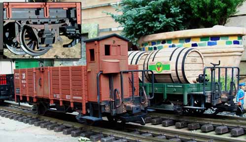

Beitrag von dream-pilot »
Hallo Otter 1,
natürlich mach ich weiter. Nur ein gealterter Wagen würde doch etwas seltsam aussehen? Ich hab´hier noch mal ein Foto angefügt um den momentanen Stand der Dinge zu dokumentieren. Was die Tipps zur weiteren Verfeinerung der Wagendetails angeht, muß ich sagen, ich möchte erst einmal einen Teil meines Fuhrparks mit einer gewissen Grundalterung versehen. Wenn das erledigt ist werd´ ich natürlich an´s weitere Verfeinern gehen.
