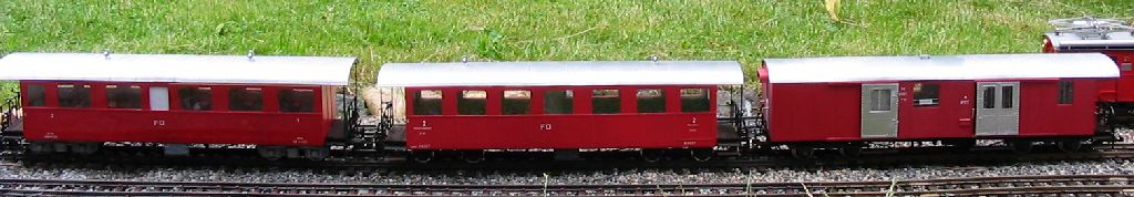

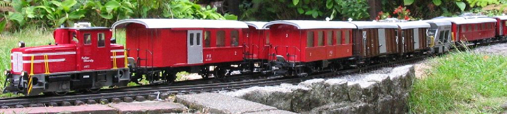

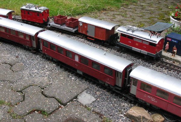

Hallo Mathias,Da ich ja vorhabe den ganzen Wagenpark der FO über die gesammte Existenz der FO nach zu bauen
da hast Du Dir ja wirklich einiges vorgenommen. Über WLAN sind mir heute einige Bilder zugeflogen. Gemessen an dem, was Du vorhast, dürfte das aber nur ein bescheidener Anfang sein.
Was ich so auf Anhieb erkennen kann:
Gakv, A4ü, B4i, B², BD², AB4i, 4122, D4 modernisiert, X4929...
Ein Wagen stammt sogar aus Nürnberg. Allerdings scheint er mir etwas modifiziert. Ist wohl auch das jüngste Fahrzeug auf dieser Modellbahn. Einige der neueren Fahrzeuge fehlen noch.

Hallo cp,
da gehen einem ja die Augen über von so viel FO. Kennst Du vielleicht den Erbauer dieser schönen Wagen?
rau.mi
rau.mi

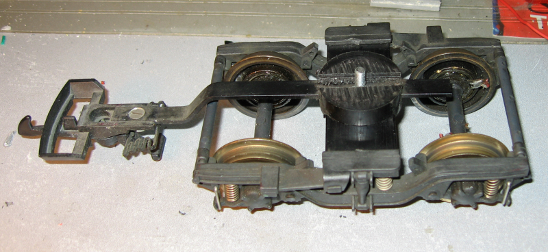

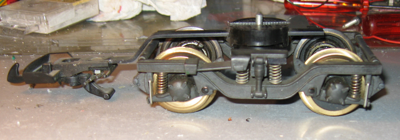

Ich habe heute am Lebuwagen gebastelt, da habe ich mal ein paar Fotos der wirklich Gefederten Drehgestellen gemacht.
Lebu Drehgestell (RhBler)
Ich hoffe die Bilder helfen.
Ich habe mir mal die Drehgestelle angeschaut, das ist gar nicht so kompliziert.
MfG Stefan
MfG Stefan
