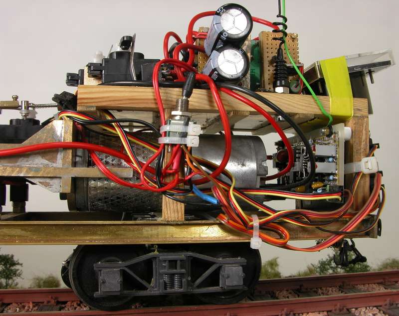

für die Hilfe vielen herzlichen Dank. Vermutlich ist das das erste Modell in 1;22,5 mit einer elektrischer Bremse. Und dabei absolut vorbildgetreu, wenn man davon absieht, dass die Leistung im MOSFET abstelle von Bremswiderständen verbraten wird.
Hallo alle,
weiter geht es mit der Elektrik. Rechts sieht man die Platine der Bremse und oben die restliche Elektrik. Rechts oben ist ein Voltmeter eingebaut, dass direkt die Spannung am Generator anzeigt.
Es gibt zwei galvanisch getrennte Stromkreise. Anfangs hatte ich einen Akku für alles und daher war die Masse am Generator mit der Empängermasse verbunden. Das gab Störungen ohne Ende. Daher musste ich einen eigenen Empfängerakku einbauen.
Zuerst zum der RC-Anlage mit Empfänger, Servos und vier Zellen als Empfängerakku. Nach den grossen Empfangsproblemen in Schkeuditz habe ich den Webra-Empfänger in die Ecke geschmissen und einen Empfänger Multiplex RX 9 Synth DS IPD eingebaut. Das Teil ist ein Doppelsuperhet mit Microprozessor und programmierbaren Kanal. Die Empfangsstörungen und das Servoflattern sind nun kein Thema mehr.

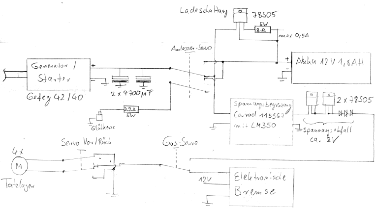

Für den 2. Teil der Schaltung habe ich diesen Schaltplan gezeichnet. Er ist bis auf eine Diode oben rechts in der Ladeschaltung vollständig.
Die Elkos nach dem Generator glätten die sehr wellige Spannung aus dem Generator. Die Ladeschaltung für den Akku rechts oben ist eine einfache Strombegrenzung auf 0,5A, damit der Akku nicht zu stark geladen wird.
Die folgende Spannungsbegrenzung ist mit der Spannungsregler-Platine (Conrad 115967) und einem LM 350 mit 3,0 A Belastbarkeit aufgebaut. Die Maximalspannung für die Motoren ist auf 15V eingestellt. Ich bin halt mutig
Als nächstes kommt meine Schaltung, die ca. 8V verbrät. Realisiert ist diese mit zwei Festspannungsreglern und drei Dioden. Der Spannungsabfall ist mit den Dioden so eingestellt, dass das Fahrzeug bei der Umschaltung des Microschalters am Gas-Servo vom Leerlauf/Bremse nicht anruckt und erst beim Gasgeben anfährt. Diese Schaltung ist sicher noch optimierungsbedürftig, wobei sich der Microschalter am Gasservo sehr bewährte.
Derzeit sind alle 2-Kanalschalter einfach Microschalter, die ich auf Miniservos aufklebte. Das ist gerade bei Störungen betriebssicherer als elektronische Schalter mit Relais. Mittelfristig werden diese aber noch durch elektronische Schalter ersetzt.
Nicht eingezeichnet ist der Ein-Schalter. Es ist ein 2-poliger Schalter, der gleichzeitig den Empfängerakku (4,8V) und den 12V Stromkreis mit dem PC-Lüfter und der Bremse einschaltet.
So, das war es für das erste. Ich bin offen für Verbesserungsvorschläge. Außerdem interessiert es mich, wer eine ähnliche Antriebstechnik nachbauen will. Der Fahrspaß ist jedenfalls enorm.

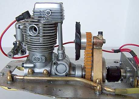

wie ich sehe, baust Du jetzt auch Ottmars dieselelektrisches Standardaggregat in Lizenz.
Als Kupplung solltest Du aber die Type verwenden, die auch Ottmar einsetzt. Sonst wird der Generator doch arg durch Vibrationen und Schläge belastet.
Die Elektrik habe ich an meiner von Ottmar erworbenen Gm 241 auch schon etwas optimiert. Für den Ventilator (12V) habe ich einen Low-Drop Spannungsregler eingesetzt. Leider habe ich mir einen Regler bei Startversuchen geschossen. Vermutlich, weil der Generator durch Zurückschlagen des Motors rückwärts dreht. Seit dem ich eine Schottky-Diode als Einweggleichrichter vorgeschaltet habe, funzt es.
Der Ventilator ist auch der Grund, weshalb ich die Leerlaufdrehzahl nicht weiter absenken kann. Trotz Low-Drop Regler bekommt der irgendwann nicht mehr genug Saft.
Die elektrische Ansteuerung der Fahrmotoren habe ich beibehalten. Hier wird einfach mittels Z-Diode und Power-Darlington Transistor die Leerlaufspannung vernichtet.
Ich denke, daß Ottmar die Technik dank seiner Erfahrung bereits in einen zuverlässigen Stand überführt hat. Welches Ergebnis möchtest Du jetzt mit Deinen Experiementen erreichen? Eine Betriebsbremse hat Ottmar bereits eingebaut, die wirkt aber nur im Notfahrbetrieb. Da aber ziemlich abrupt
, trotz Schwungmassen an den Fahrmotoren. Aber in Deiner Schaltung kannst Du ja einen Bremswiderstand einbauen bzw. mit dem Mosfet ein wenig experimentieren.

Hallo cp,cp hat geschrieben:wie ich sehe, baust Du jetzt auch Ottmars dieselelektrisches Standardaggregat in Lizenz.Als Kupplung solltest Du aber die Type verwenden, die auch Ottmar einsetzt. Sonst wird der Generator doch arg durch Vibrationen und Schläge belastet.
Ottmar und ich kamen unabhängig auf diese Idee. Nachdem er aber so über seinen Antrieb schwämte, musste ich es auch mal versuchen. Allerdings hat er mir sehr mit Tipps zum Motor und Generator geholfen.
Das ist bei mir noch nie passiert. Aber das ist bei meiner riesigen Schwungscheibe auch kein Wunder.Die Elektrik habe ich an meiner von Ottmar erworbenen Gm 241 auch schon etwas optimiert. Für den Ventilator (12V) habe ich einen Low-Drop Spannungsregler eingesetzt. Leider habe ich mir einen Regler bei Startversuchen geschossen. Vermutlich, weil der Generator durch Zurückschlagen des Motors rückwärts dreht.
Mein Lüfter hängt ja auch am Akku und der wird über den Generator gepuffert. Somit läuft der Lüfter auch im Stand. Außerdem ist der Betrieb sicherer als mit einem Festspannungsregler.Der Ventilator ist auch der Grund, weshalb ich die Leerlaufdrehzahl nicht weiter absenken kann. Trotz Low-Drop Regler bekommt der irgendwann nicht mehr genug Saft.
Natürlich ebenfalls einen zuverlässigen Betrieb. Vielleicht machen wir auch mal eine Platine, auf der die gesamte Schaltung des Live-Diesels steckt.Welches Ergebnis möchtest Du jetzt mit Deinen Experiementen erreichen?
Unsere Bremse funktioniert doch schon stufenlos.Aber in Deiner Schaltung kannst Du ja einen Bremswiderstand einbauen bzw. mit dem Mosfet ein wenig experimentieren.
Auspuff zuhalten, anlassen und fahren, so wie OttmarScheint soweit zu funktionieren, oder hast Du eine bessere Methode?
Ich lasse bei Halbgas an und das klappt sehr gut. Die Einstellung der Düsennadel fasse ich nicht mehr an, wenn sie stimmt. Hast Du eventuell keinen Drucktankanschluss? Ich hatte anfangs große Probleme mit der Glühkerze, da mein Vorwiederstand zu gross war. Nun klappts mit 3,9 Ohm am 12V Akku hervorragend.
