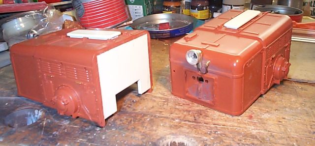

Über's Wochenende habe ich mal die Aufbauten für die Vorbauten überarbeitet. Die Steckdosen wurden zu gespachtelt, eine neue Lampe wurde angesetzt und dieverse Kleinteile und Details wurden angeklebt. Auf der Rückseite wurde der überstehende Teil entfernt und der Kasten geschlossen. Allerdings werde ich hier wohl noch mal ran müssen, da ich mir gerade überlege eine "stoffelsche Kroko-Kinematiks-Kulisse" einzubauen, damit der Spaöt zwischen Führerhaus und Vorbau nicht so groß ist. Aber daran plane ich noch. Daher könnte es auch sein, daß vorrübergehend die Arbeiten ein klein wenig ins Stocken geraten. Wir werden sehen.
Hier noch schnell ein Bild von den überarbeiteten Vorbauten.
Kroko_vorbauten (Waldbahner)

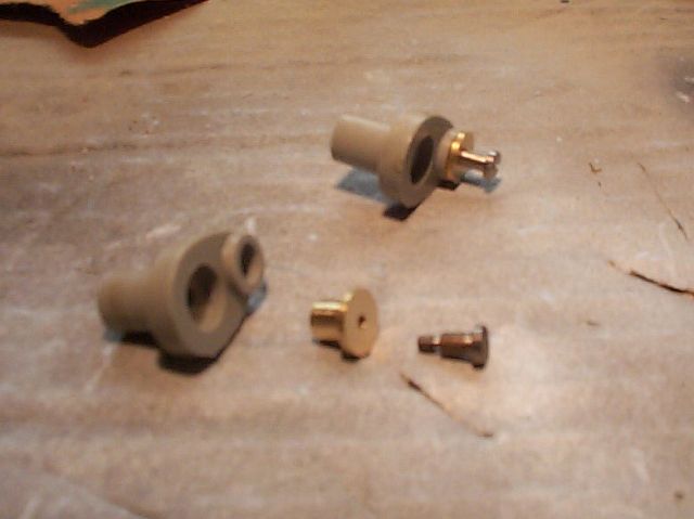

Daher habe ich meinen Denkapperat angeworfen und Nebenbei die Kurbeln für's Gestänge überarbeitet. Die Zapfen, welche nach knapp 10 Jahren Betrieb schon deutliche Abnutzungsspuren aufwiesen, wurden zunächst abgesägt, Anschließend wurde die Kurbel in eine Halterung auf der CNC-Fräse eingespannt. Nun wurde der Sägeschnitt auf der richtigen Höhe plan gefräst und 9mm Versetzt zur Achse ein 5mm Loch gefräst.
In selbiges Loch kommt eine Messingbuchse mit 2mm Gewinde. Die 12 Stück entstanden auf der Drehbank (leider keine CNC) und werden eingepreßt und zusätzlich mit Locetite gesichert. Der eigentliche Zapfen wird dann eine Schaftschraube aus Stahl sein, welche in die Messingbuche geschraubt wird.
Auf einem schlechten Bild sieht das etwa so aus.
kroko_kurbeln (Waldbahner)
