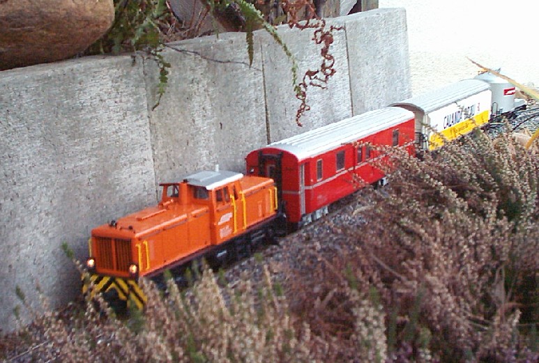

Hallo Peter,
es gibt grob eingeteilt zwei Sorten Modellbauer:
1) Die Überflieger, die alle schwierigen Aufgaben aus dem FF meistern und man nur stauend daneben steht.
2) Der normale Modellbauer, der sich seine Erfahrung mit Learning-by-Doing aufbaut, aber immer wieder Rückschläge hinnehmen muss. Er backt erst kleine Brötchen, die dann immer größer werden.
Ich rechne mich, trotz 35 Jahre, einer kleinen Metall-Ausbildung und guter Werkstatt (Fräse, Drehbank), zur Typ 2). Wenn Du Typ 1) bist, ist die Live-Diesel Gm 4/4 241 auf Basis der LGB V51/52 für Dich kein Problem.
Ich als Typ 2) kenne die Probleme mit Verbrennungsmotoren, insbesondere in kleinen Loks und weis, das dazu sehr viel Know-How nötig ist. Ich würde erst eine Live-Diesel Lok/Triebwagen ohne konkretes Vorbild zusammenbauen, um die Technik kennen zu lernen un dann die Erfahrungen auf ein vorbildgerechtes Modell zu übertragen.
Die Gm 4/4 241 dürfte für Live-Diesel eines der schwierigsten Modelle sein, da es sehr eng zugeht. Du kannst auch fast kein Know-How von Verbrennungsmotoren im normalen RC-Modellbau übertragen, da die Motoren in der Lok anders gekühlt werden und in anderen Drehzahlbereichen laufen.
Daher wird mein erstes Live-Diesel-Modell ein 60cm langer Triebwagen, in dem genug Platz für Experimente ist.

Fido, du hast recht... vielleicht sollte ich wirklich erst ein leichteres Modell bauen... in frage käme - wenn auch nicht Rhätisch - eine F7A, die is nicht soo schwer zu formen und hat innen viel platz... . Und wenn ich das gut schaff, bau ich ne Gm 4/4 - welche steht wohl noch in den Sternen... . Was die Sache wohl auch erleichtert - und ich noch nicht erwähnt hab - ist, dass nur ein Drehgetell angetrieben werden soll und auch - zumindest vorerst - keine Beleuchtung dran kommen soll... wenn dann das auch in die Gm 4/4 241 passt, wäre es super... ich erwarte mal wieder eine weitere Hilfe und hoffe... .
