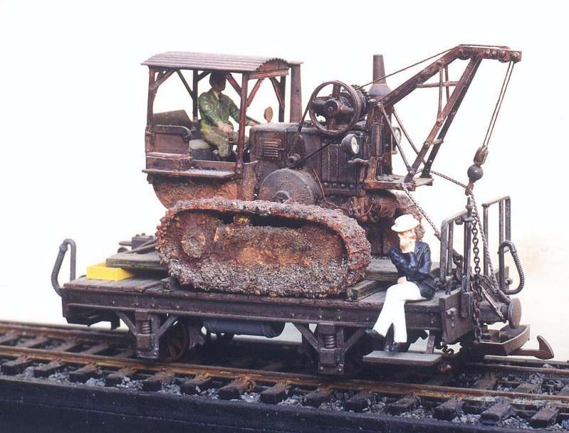

vor rund 10 Jahren habe ich mich mal mit der Pola Raupe beschäftigt, die mir geschenkt worden ist.
Leider sehen die Ketten sehr spielzeughaft aus. Wie Gummiband mit Querrippen.
Zunächst habe ich mich bei Modellpanzerbauern nach Ersatz umgesehen, aber leider nichts gefunden. Als Radikalkur wurden die Ketten einfach unter einen dicken Schicht Dreck versteckt.
Pola / Raupe (Otter1)
Der Kran Aufbau stammt von OZARK, das Dach ist aus irgendwelchen Resten zusamengesetzt. Das "Wellblech" z.B. aus einer Pralinenverpackung. Farbliche Gestaltung wurde mit zermalenen Künstlerkreiden und Sand aufgebracht.
Der kleine Toytrainwagen dürfte an den Grenzen seiner Belastbarkeit sein.
Dafür liegen aber Balken als Auffahrtsrampen unter dem Traktor.
