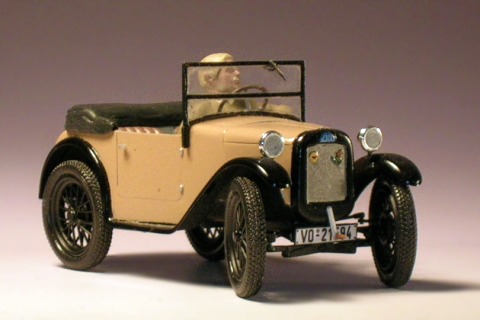

Das kleine Dixie Auto ist sehr gelungen. Mit dem Fahrer an Bord bekommt man auch einen Eindruck, wie winzig diese Autos in Natura sind. Ich mag (maßstäbliche) Figuren in Modellfotos, weil ich dann einen Eindruck der Proportionen bekomme.

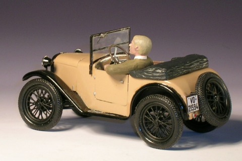

Das kleine Dixie Auto ist sehr gelungen. Mit dem Fahrer an Bord...
Freut mich, dass Dir das Autochen gefällt. Eine ausführliche Baubeschreibung findest Du hier: http://www.themt.de/mr-0951-49.html .
Das mit dem Fahrer war so eine Sache. Ich habe mir extra schon ein kleines Kerlchen ausgeguckt, aber der musste trotzdem noch in den OP, um Arme, Beine und Oberkörper zu kürzen. Der Straßenstaub folgt noch...

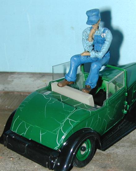

Altersrisse? (Otter1)
Das Modell, ein 1930er Renault Vivastella PG7, hatte ich vor ca. 10 Jahren begrünt gekauft. Da war die Farbe noch fest und durchgehend. Jetzt sind diese Altersrisse, durchgehend bis auf das Grundmaterial. vorhanden. Die Farbe haftet aber noch ausgezeichnet. sieht so aus, als sei sie geschrumpft. Leider weiß ich nicht, welche Farbe verwendet wurde. Diesen Effekt würde ich gerne für andere Bemalungen nachvollziehen können.
Solche "Krakelierschäden" , natürlich wesentlich feiner, kenne ich sonst nur von altem Blechspielzeug, speziell aus den 20er Jahren des letzten Jahrhunderts. Damals wurden Farben und Lacke auf Spiritusbasis verwendet. Aber 70 oder 80 Jahre möchte ich eigentlich bei meinen Projekten nicht warten müssen.

solche Risse bekommst Du folgendermaßen hin.
Du lackierst die Grundfarbe deines Modells (nehmen wir an, einen braunen Güterwagen-Aufbau) mit Kunstharzlack. Dann wartest Du etwa einen Tag und sprühst mit Nitrozellulose-Klarlack (matt) darauf. Wenn Du so sprühst, dass sich ein nasser Auftrag ergibt, bekommst Du anschließend beim Trocknen solche Risse, allerdings ohne, dass das Grundmaterial durchscheint (die Risse bilden sich oben, nicht unten!). Die Technik erfordert etwas Übung beim Einschätzen der zweiten Auftrags-Stärke. Die Mischung hält sehr gut (auch die Haftung aufeinander ist sehr gut); Du musst das inkompatible Zeug nur ausgiebig trocknen lassen.
Ich mache bei Gelegenheit mal ein Foto im Streiflicht, so auf die Schnelle habe ich kein passendes gefunden.
