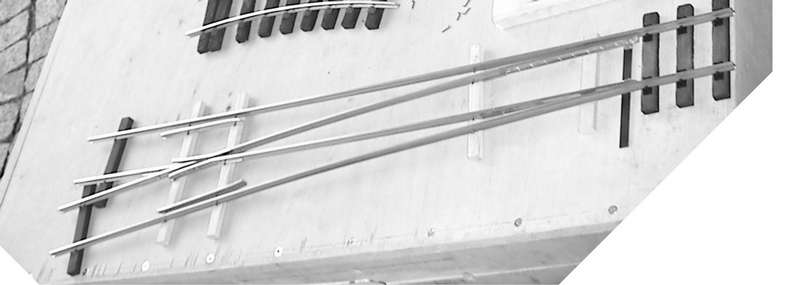

letztlich kam bei mir so ein Teil an:
Weiche_Bausatz_roh (Schrauber)
Es ist ein Llagas-Weichenkit 8) (sprich Bausatz :wink: ), der so wie auf dem Bild geliefert wurde. Eine Bauanleitung ist praktisch nicht existent... :roll:
Unter Verwendung mehrerer Eigenbauschwellen :roll: aus Eichenholz wurde versucht, so etwas ähnliches wie eine Weiche zu bauen :oops: . Da keinerlei Erfahrungen mit dieser Materie vorliegen und das vorliegende Bild/Fotomaterial mehr als dürftig ist :( , hoffe ich, doch wenigstens in der Nähe des Originals gelandet zu sein :wink: .
Weiche_3 (Schrauber)
Zumindest die Spur passt, meistens jedenfalls :oops: :wink:
Weiche_nah1 (Schrauber)
Irgentwie scheine ich mit der Fototechnik kein Glück zu haben, die Weiche sieht im wahren Leben nicht halb so beschissen :stumm: aus, wie auf den Fotos :oops: .... Muß wohl mal einen Lehrgang besuchen.... :oops: :roll:
Außerdem ist mir gerade :oops: aufgefallen, das ich einen Radlenker vergessen habe einzubauen :shock: :wall: :willnicht: :motz: :steinigung:
Wenn das so weitergeht... :roll: :wink:
Gruß Schrauber :teddy:
PS: wenn Interesse besteht, kann ich ja bei der nächsten mal Step by Step ein paar Bilder machen und meine Bau- und Färbevorgehensweise näher beschreiben...

Hallo Erich,
Ähmmm :oops: , die Gleisrostfarbe ist wirklich nicht so wie bei Dir geworden :roll: . Ich weiß aber noch nicht, woran das liegt. Ich habe den "Buntbahn"-Rost mit Wasser verdünnt und mit einem feinen Pinsel aufgetragen, nachdem ich vorher mit Revell-Rost grundiert hatte....
Ähmmm :oops: Trennstellen Herzstück :gruebel: :nixweiss: ????? Wozu? Gibts die beim Vorbild??
:wink: Nee, im Ernst :rofl: , die Weiche ist ja noch nicht fertig. Da der Radlenker noch fehlt, die Farbe noch nicht passt und bei einigen Schwellenlängen wahrscheinlich auch noch einmal etwas geändert werden muß, warte ich erst mal Fido´s Postwurfsendung :wink: ab. Da soll angeblich Nützliches zum Thema drin sein. Außerdem fehlt noch der Harzer Stellhebel. Dunkle Gerüchte besagen, das da in den nächsten Wochen noch Phantastisches :shock: das Licht der Welt erblicken könnte... :roll: :oops: :wink:

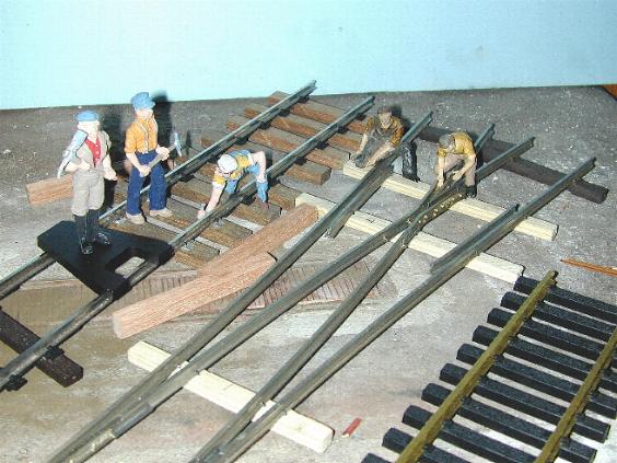

während man anderswo an den BBF Brettern sägt und hobelt, wird auch in Krähwinkel mal wieder mit dem Gleisbau experimentiert:
Gleise (Otter1)
Die Sachen in der Abbildung sind natürlich alle gekauft, bzw. im Handel erhältlich. Der zuständige Pathe spitzt schon den Verschiebegriffel, weiss aber noch nicht, wohin damit.
Ganz links arbeiten Woodland Figuren mit Strub 250er Gleis mit Ozark Tie Plates und Llagas Creek Nägeln auf W.Esser Merantischwellen. Mit unter dem Gleis sind Strub´sche Kleineisen in Merantischwellen. Man achte auf die Llagas Creek Gleislehre, ein Spitzenwrkzeug, mit dem sogar minimale Spurerweiturung in Kurven konstruierbar ist, eine Technik, die sich bei den hiesigen Gralshütern der Normen noch nicht herumgesprochen hat.
Einen Schritt weiter, aus Neusilber, aber mit identischem Profil, liegt eine Llagas Creek Y-Weiche im Lieferzustand. Mit ca 54 $ vermutlich eines der sehr günstigen Angebote auf dem Weltmarkt.
Das Messing-Gleis ganz rechts im Bild erscheint erstmals in einem deutschen Forum. AMS, Code 250 in Maßstab 1/29. Offiziell noch garnicht in Deutschland auf dem Markt, aber beim, deutschen Accucraft Importeur, Lorenz Schug in den nächsten Tagen erhältlich.
Unter den Gleisen, im Untergrund eingelassen, ist Peco 250er Nickelgleis.
Es sieht fast so aus, als hätte die Code 250 Gleisoffensive jetzt auch in Deutschland begonnen. Bei HO gab es vor vielen Jahren die Parole : "Runter von der hohen Schiene".
Man sollte vielleicht mal die Fachpresse in den nächsten Monaten im Auge behalten. Da sind ein paar interessante neue Produkte in Vorbereitung.
Und wenn ich mich nicht sehr irre, wird in Schkeuditz sogar erstmals Code 215er Gleis in 32mm öffentlich per Hand vernagelt.
Auch Gleise können Modelle sein, wie man in diesem Forum mal wieder sieht.

Gehört das Schwellenband zum Gleis oder ist es als Abstandsplatzhalter eingefügt ? Der geringe Schwellenabstand deutet auf sumpfigen Untergrund hin; ähnlich wie die "vorübergehenden" Kesselbauer Schwellenbänder beim Strubschen Gleis.
Rainer
