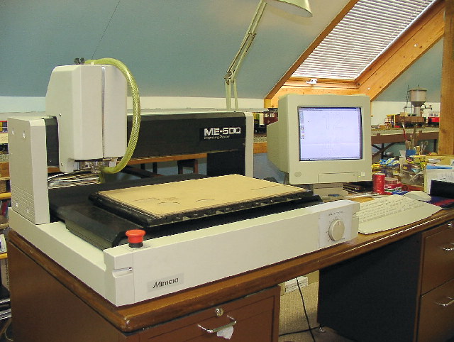

Hallo Fräser Fan's,
ich bin heute so weit, dass ich sagen möchte das hängt von mehreren Faktoren ab.
Diese Machine hat ein Gewicht von 80 kg bei einer Bearbeitungsfläche von 300 x 380 mm und ist für die 2,5 Achsen Bearbeitung von Holz, Kunststoffen und Buntmetallen konstruiert.
Dieses funktioniert dann auch mit Erfahrung und den passenden Fräswerkzeugen dazu.
Wenn dann heute im Laufe des Tages, die von mir bestellten speziellen Fräser für thermoplastische Kunststoffe eintreffen, hoffe ich Euch weiter berichten zu können, siehe auch Erste Schritte im CNC Fräsen wobei wir dann eigentlich beim 3. Thema sind, wie "Welchen Fräser für welchen Werkstoff".
- 1. Welches Material möchte ich verarbeiten wie Holz, Kunststoff, Buntmetalle oder sogar Stahl.
- 2. Wie viele Achsen und welche Höhen sollen bearbeitet werden, wie nur Konturen von Blechen fräsen oder sogar dreidimensionale Werkstücke bearbeiten.
- 3. Wie hoch ist mein Qualitätsanspruch, welche Präzision erwarte ich von dem Ergebnis.
- 4. Wie viel Geld und Zeit (Eigenbau) bin ich bereit dafür aufzubringen und auf was von Punkt 1 - 3 mag ich verzichten, damit ich für mein Geld dann doch noch überhaupt noch etwas bekomme.
