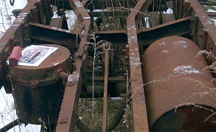

Welche Variante meinst Du denn. Ich bin bisher der Meinung, damit könnte man alle 2achsigen Wagen ausrüsten, die 3 m Achstand haben. Also alles, was auf Seite 243 eines Buches zu finden ist, wo ein gewisser M. Bethke mitgewirkt hat. Wennn man den Steinkübelwagen machen kann, noch besser. Nach meiner Überlegung müßte man für das Fahrgestell doch nach Herzenslust Metallaufbauten wässern, oder Holzaufbauten lichteln können....
Allerdings ist vielleicht ganz interessant, welche Profilgrößen der Wagen im Modell erhalten sollte. Und deshalb hier mal ein Foto mit den Modellmaßen der U-Profile. Ich meine nämlich, die müßte sich auch der Nichtfräsenbesitzendemodellbahnertyp besorgen können, oder :?: :?:
@Gerd
Die Befestigung der Bremsen habe ich mal mit eingezeichnet. Das sind nicht immer diese blöden Querträger.
Hans-Jürgen :schaf:

Das "Abknicken in Längsrichtung ist nicht das Problem. Diese Querträger sind die Stinker:
Die müssen um 4.4 mm IM MODELL (für die unaufmerksamen Schüler: das ist schon umgerechnet :shock: :D :D :P ) nach unten abgeknickt werden.
Hans-Jürgen :schaf:

am besten stimmt ihr euch ab, wie maßstäblich der Rahmen werden soll. Aus dem Bild lese ich, dass die U-Profile 4,4 und 8,8mm hoch sind, gerundet also 4, 4,5 oder 5mm und 9mm. 9mm Profile kann man aber nicht kaufen (natürlich hat mein Güterwagen auch 9mm hohe U-Profile).
Man kann nun entweder auf 8 oder 10mm Profile ausweichen, Bleche selbst falzen oder das Blech ätzen und dann mit der Biegemaschine abknicken.
Wenn man die 10% Maßstabsabweichung bei 8mm Profilen in Kauf nimmt, sind die nach unten abgekickten Profile das kleinere Problem.
Falzt man selbst Profile, werden die Ecken rund und das ist auch nix (ich habe einige solche Profile herumliegen.
Ätzt man die Bleche für die U-Profile, kann man die Nuten zum Abwinklen auf halbe Blechstärke mitätzen. Bei diesem Trick werden die Ecken beim Abwinkeln eckig. Auch abgewinkelte Profile sind nicht das Problem. So baut Torsten Schöning z.B. seinen wunderbaren G10. Die Ätzerei kostet aber richtig Schotter, dafür geht der Bau des Rahmens recht fix. Theoretisch kann man das Blech auch Fräsen, aber so weit bin ich noch nicht.
PS: Eine einfache Biegemaschine für Blech kostet weniger als 100,-
