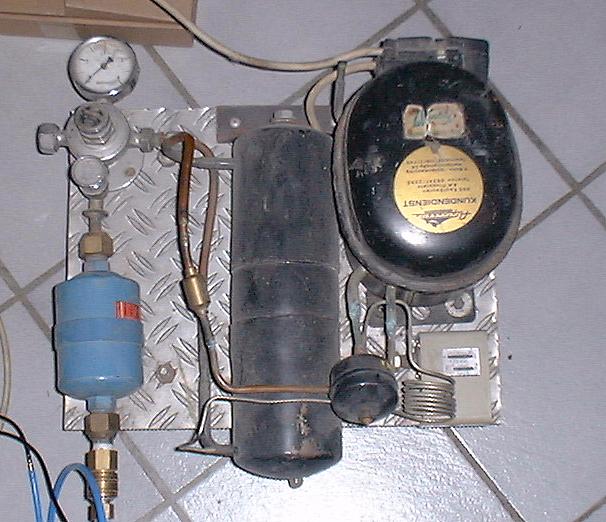

da möchte ich doch nochmal zum Thema Lärm , meinen Kühlschrankkompressor zeigen .
Kompressor (Regalbahner)
der ist so leise , daß er auch am Abend laufen darf .
Ich habe ihn von einem Flugzeugmodellbauer geschenkt bekommen , der sich einen größeren gebaut hat .
Er schafft konstant 4 Bar , das hat bei mir immer genügt .

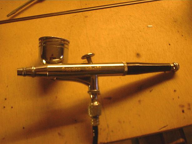

Pistole (Regalbahner)
Das ist meine Conrad Pistole für ungefähr 50 EURO .

als Speicher . Das hatte ich vor zu bauen , bis jetzt aber noch nicht gebraucht.
Der kleine Speicher genügt .
