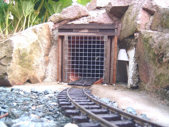

Hier ist vorerst das letzte Bild vom Tunnelportal :heiss:
fast fertig (E.G. and W. R.R.)
Nun bin ich fast fertig und habe durst!
Ein paar Kleinigkeiten, wie die Pflöcke oder das Namensschild hab ich nun noch angebracht.
Die Stützwände bis ganz hoch gebaut und verfüllt :gut:
Leider will das Wetter nicht so, wie das will. Wie schon oben geschrieben ...
Nun muß ich einmal sehen wann der Angleich an die "Felsformation" wird.
In den nächsten Tagen werde ich an meinem "Rolling Stock" weiter arbeiten :help: Ein Flat Cars soll's werden :abgelehnt:
Einige Bilder habe ich schon da.

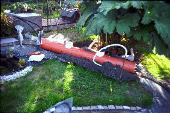

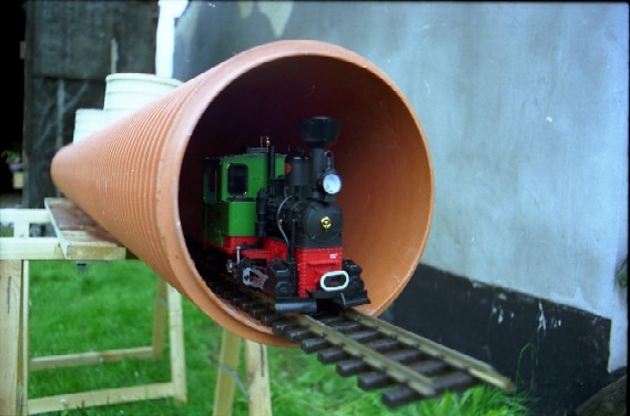

Die Gunnera/Gunnära, welche neben der Gartenbahn wächst, braucht zu viel Platz.
Um die Bahn ungehindert fahren zu lassen, habe ich einen Tunnel gebraucht.
Tunnelbau 3 (E.G. and W. R.R.)

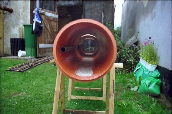

Der Einbau der Röhre mit späterem Leerrohr zugang zum Stromanschluss
Als Grundlage nutzte ich ein großes KG-Rohr.
Zwei "Notausgänge" ermöglichen bei Unfällen ein sicheres verlassen des Tunnels.
Durch die "Notausgänge" komme ich an jede Stelle im Tunnel
Das Gleisbett habe ich aus einem Rest Perlputz gefertigt. Das gibt dem Gleis eine feste Auflage.
An der linken Seite ist ein Kabelkanal angebracht, welcher mit dem Leerohrsystem verbunden ist.
Tunnelbau 2 (E.G. and W. R.R.)
Der Tunnel mit Gleisbett aus Perlputz in Schwellenbreite und Kabelkanal.
Ich habe vor dem Einbau des Tunnels noch einmal die Höhe kontrolliert.
Ich denke, dass ein Rohr als Tunnel in dieser Größe doch sinnvoll ist.
Tunnelbau 1 (E.G. and W. R.R.)
Die Tunnelröhre mit den beiden Notzugängen.

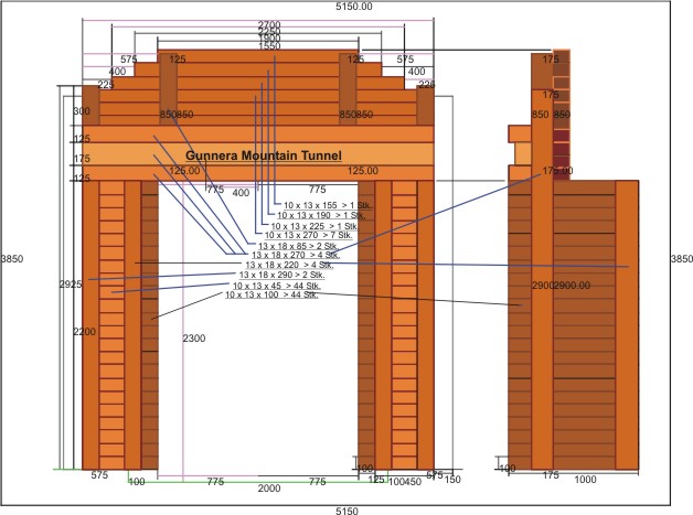

Plan #1
Das Rohr lag einige Zeit, nach zwei Jahren hatte ich damals weitergebaut.
Wieder einmal konnte ich mit dem Raily 3.0 Gleisplaner den Tunnelplan erstellen.
Dabei war es möglich den Materialverbrauch etwas zu bestimmen.
Ich weiß nur nicht so genau ob ich die Hölzer nicht zu groß gewählt habe.
Nun müsste es HIER weitergehen.
Also bis die Tage...
MfG aus dem Erzgebirge
Enrico Schmidt :bgdev:

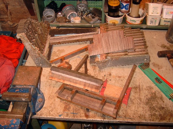

Sanierung 1 (E.G. and W. R.R.)
Das Wasser und das Holz - Der Styroporträger ist kaputt! Nun kommt alles ab.
Als erstes habe ich das Portal zerlegt.
Die seitlichen Stützwände sind auch abgetrennt.
Dabei bestätigte sich, dass meine Silikon-Verklebung nicht funktioniert. Der Holzleim hatte zum Schluss mehr Klebekraft!

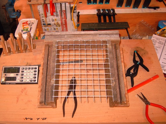

Das Portal ist Breiter geworden und ein Tierschutzgitter ist nun angebracht.
Das Portal habe ich etwas breiter zusammengesetzt. Diesmal nicht nur verklebt, nun auch geschraubt.
Damit sollte in Zukunft auch niemand mehr den Arm verlieren.
Als Schutz vor unserem Marder und den Nachbarskatzen habe ich gleich ein Gitter angebracht. Die Styropordeckel halten nicht mehr so gut.
Sanierung 3 (E.G. and W. R.R.)
Das Portal ist nun an den "Fels" geklebt.
Das obere Ende der Tunnelröhre habe ich mit dem Winkelschleifer senkrecht abgetrennt. Sowie alles optisch hervorstehende Material (Mörtel, Stein). Damit konnte ich das Portal sehr gut an den Mörtel kleben.
Ich habe wieder einmal was Anderes aus dem Baumarkt ausprobiert. Da gab es einen Pflasterstein mit einem angeklebten Griff. Flexibel aber fest! Mal sehen, ob das Zeug auch im Freien und unter Frost noch so gut hält. Das ist eine Art richtiger Silikonkleber, den soll es auch in verschiedenen Farben geben.
Die linke Stützwand möchte ich nun ganz kurz gegen den Fels anlegen. Die Rechte muss abnehmbar werden, da dort ein Verteiler untergebracht ist.
