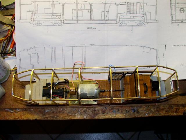

Hallo Leute
So ein Wochenende ist doch viel zu kurz , ich kann gar nicht glauben ,
daß das die Arbeit von zwei Tagen war :cry:

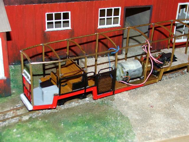

Possum_13 (Regalbahner)
Es ist gar nicht so einfach die Getriebe , Kabel und dann noch den
ziemlich großen Motor einigermaßen unter den Bänken verschwinden zu lassen .
Possum_15 (Regalbahner)
Die Elektrik ist unter den Boden geklebt - viel Platz ist da auch nicht .
Possum_16 (Regalbahner)
Allein das vordere Abdeckblech mit den Streben hat zwei Stunden Arbeit gemacht . Ich bin dazu übergegangen möglichst alles gleich nach dem Einbau
grob zu lackieren , weil ich , wenn die Türen und Gitter drinn sind , nicht mehr hinkomme .

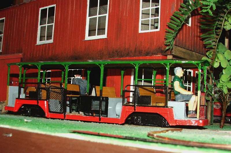

Possum_23 (Regalbahner)
Das gute Stück bringt schon 360 Gramm auf die Wage , desshalb ist
Leichtbau angesagt - viel Pappe :D :D :D
Ich denke bis Schkeuditz wird das Possum nicht fertig - aber fahren tuts ,
und das sehr gut . Mit Kuppelstange ist sogar ein "Langzug" mit meinem
Personenwagen möglich , nur nicht über enge Weichen , da fliegt der Wagen dann doch raus ,
weil das Possum so lang ist :roll:

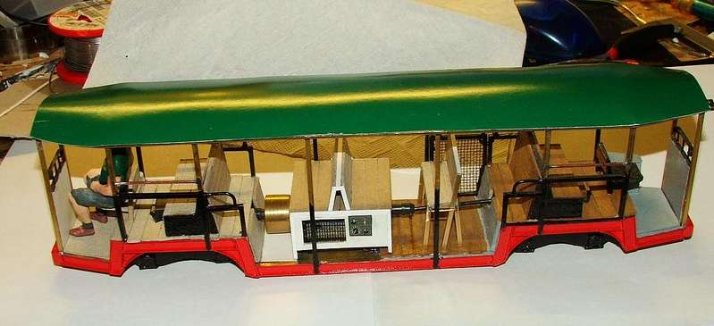

Re: DCR Possum in (Gn15)
Hallo Buntbahner
nachdem das Possum nun schon fast ein halbes Jahr alt ist , ziemlich oft durch
meine Pottery gefegt ist und sogar Schkeuditz überlebt hat :wink: konnte ich
an diesem Wochenende endlich mal etwas daran weiterbauen . :D :D :D
Zuerst waren Verstärkungen am Rahmen notwendig , um die Last der fetten
Touristen sicher aufzunehmen .

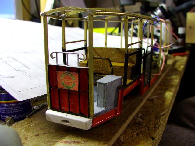

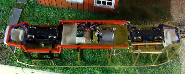

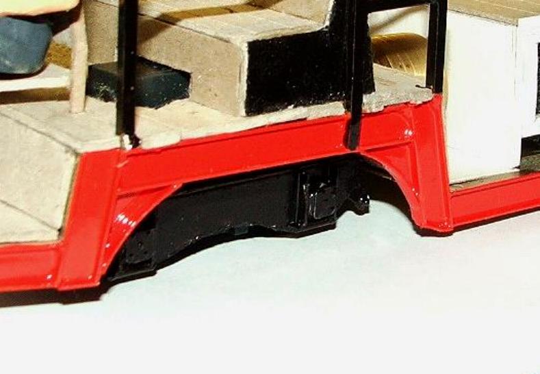

Possum_39 (Regalbahner)
Als Nächstes stand die Fertigstellung des zweiten Drehgestells und die Vervollständigung des ersten an .
Possum_32 (Regalbahner)
Wie immer mit einfachsten Materialien - Ergebnis siehe oberes Bild .
Etwas betriebsgerechte Verschmutzung fehlt noch , wenn das fertig ist werde
ich dann mal ein Detailfoto bei Tageslicht machen . Das wird sicher besser .

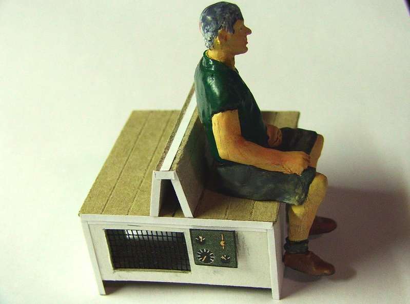

Jetzt war der Motorsitz dran . Er musste ein ganz klein wenig größer als im
Original ausfallen um den dicken Elektromotor auch zu verdecken .
Possum_35 (Regalbahner)
Der Meister selbst musste probesitzen . Die Armaturen habe ich mit Corel
gebastelt . Dabei bin ich aber an die Grenzen meines billigen Canon Druckers geraten .
Possum_38 (Regalbahner)

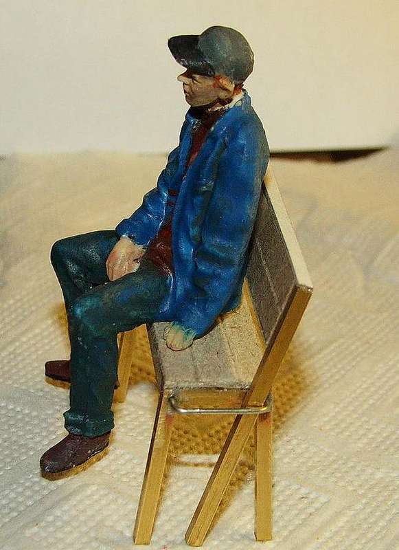

Der für die DCR typische Sitz mit in Fahrtrichtung klappbarer Lehne durfte natürlich auch nicht fehlen . Probant war diesmal der Streckeninspektor .
Possum_41 (Regalbahner)
Nicht zu vergessen die zweite Drehgestellsitzbank der zweiter Fahrersitz und
Bedienelementekasten .
Soweit der jetzige Bauzustand . Jetzt muss ich mich dann mit diversen Pinseln
bewaffnen und die ganze Sache anstreichen . Die Beleuchtung kommt als
Nächstes sowie Kleinigkeiten wie der Auspuff und die Frontscheiben .
Zum "Schluss" fehlt dann noch die Gitter und Türen Orgie . Darüber wird es
wohl Weihnachten werden :tannenbaum: :snowman: :santa:
Beitrag von Inselbahn Alex »
Hallo Christoph,
das Possum sieht Klasse aus! :)
Leider gehts bei meiner Gn15 Anlage zur Zeit nicht weiter,
aber über Weihnachten werd ich wohl wieder etwas Zeit finden.
Alexander
Hi Christoph,
auch von mir ein großes Lob zu deinem Werk. Vorallem die einfachen Mittel mit den du solche Modelle baust erstaunen mich immer wieder.
Mach nur weiter so :gut:
Gruß vom Gerd, der gerade vor einem Berg Papier sitzt...
Danke die Herren :wink:
@Vincenz
Das mit dem Bemalen der Figuren macht richtig Arbeit und so ganz zufrieden bin
ich da auch noch nicht , zumindest auf den Fotos . Mit bloßem Auge geht's scho .

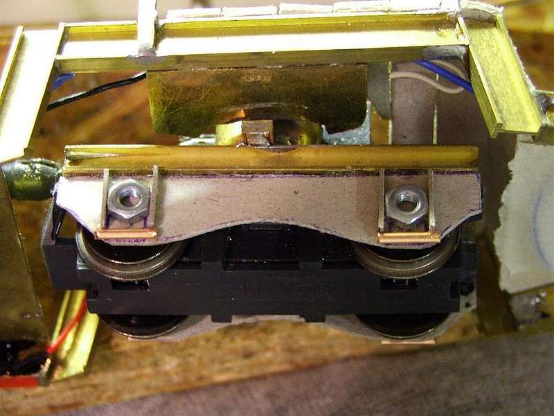

Trambahner
Beiträge: 420
Wohnort: Schaffhausen/CH
Beitrag von Trambahner »
Hallo Christoph
Bin immer wieder erstaunt, was man mit einfachen Mitteln für Meisterwerke
erstellen kann :respekt:
Vorallem die Achslager aus den Muttern find ich einfach Spitze.
Ich freue mich auf alle Fälle wenns bei Dir weitergeht
Bin schon ganz gespannt auf die nächsten Schritte

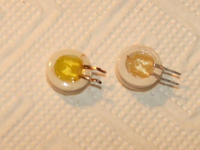

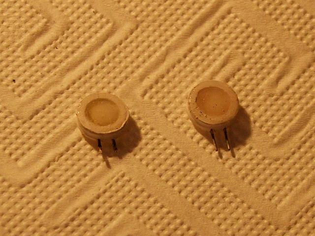

Also zunächst mal wurden zwei Lampen für die Innenbeleuchtung hergestellt .
Nach meinen Informationen gibt es auch nur zwei , die warscheinlich mehr
Führerstandbeleuchtungen sind .

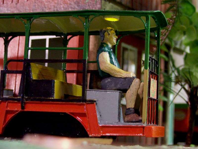

Possum_45 (Regalbahner)
dazu wurde mal wieder ein Kugelschreiber zersägt und innen hinein zwei
superkleine gelbe LED geklebt , die zuvor noch kleiner gefeilt wurden .
Possum_46 (Regalbahner)
Das Ganze wurde dann mit farblosem Windowcolors vergossen
Possum_49 (Regalbahner)
und so schaut das dann aus wenn's leuchtet (allerdings bei Tageslicht :D )

ottmar
Beiträge: 1097
Wohnort: Schwelm
Beitrag von ottmar »
Hallo Christoph,
die Idee mit den LED's find ich genial, ich hoffe man darf sie auch für Schweizer Isebähnlis verwenden..
Gruß Ottmar
