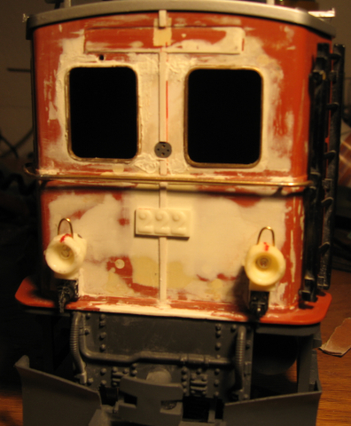

Ich habe letzte Woche mal mit dem Abgiessen begonnen.
Heute ging es aber bei meiner Lok mal weiter. Das Dach ist jetzt eigentlich
fertig. vielleicht nochmal ein zwei kratzer ausbessern. Die Farbe ist die Nummer 90 von Revell.

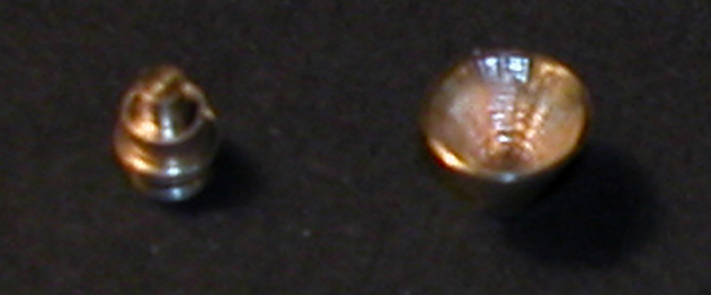

Am Freitag bekamm ich diese beiden Teile von meinem Kollegen:
Urmodell Steckdose und die Lampe (RhBler)
Er hat mir auf der Drehbank die Steckdose und die kleine Lampe oben gedreht.
Ich muss sagen, echt gute arbeit. Die kleine Lampe oben ist etwas zu klein geraten, deshalb gibts nächste Woche nochmals eine, mit 2mm grösserem Durchmesser. Sie muss grösser sein, da sonst die grösse zur Fahrtberechtigungslampe nicht stimmt. Ich hoffe ich kann das Teil abgissen.
Die Fahrberechtigungslampe macht mir momentan auch noch ein klein wenig Bauchschmerzen. Aber das kommt schon noch.

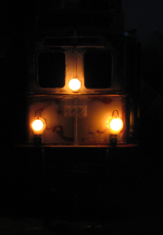

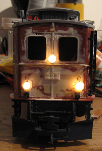

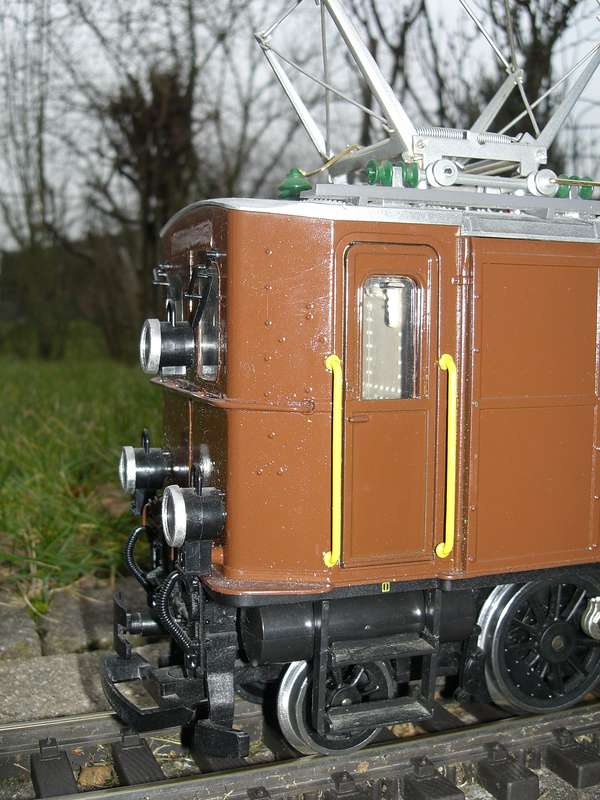

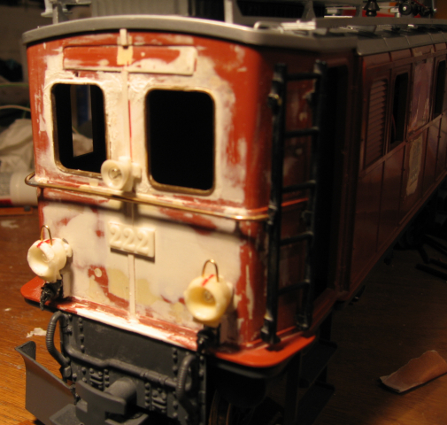

Ich habe mal Die Beläuchtung gemacht. In die neuen kleinen Lampen kamen löcher, so dass die 5,5V LGB Birnchen genau platz haben. Dann habe ich aus der LGB Elektronik die Steckhalter der Birnchen ausgelötet. Als nächstes habe ich dort wo die Lampen hinkommen ein Loch gebohrt, so dass die Halter genau passen. Die wurden eingeleimt. Die Lampen auf die halter gesetzt, Bohrungen für die Kontakte der Birnchen gemacht, und dann wurden die Halter und Lampen an den Lokkasten geklebt.
Hier Bilder:
Befestigung Birnchen (RhBler)
Beläuchtet im Dunkeln (RhBler)
Beläuchtete Frontlampen (RhBler)
Die kleine Lampe (RhBler)
MfG Stefan

Hallo Zusammen
Ich bin gerade Fertig geworden mit dem Umbau. Führerstand zwei ist jetzt auch Fertig. Im Vergleich zu den Bildern kamen nun noch Steckdosen und Kabel an den Lokkasten.
Bilder gibts noch keine, kommt später noch.
Jetzt gehts erstmals zum Grundieren. Da hat sich mir eine Frage gestellt. Wie sieht die 222 Farblich im Führerstand aus? Sind die Armaturen etwa gleich wie bei der 205?
Hat jemand Bilder oder weis da jemand wie es aussieht?
Ich wäre um Hinweise Dankbar.
MfG Stefan

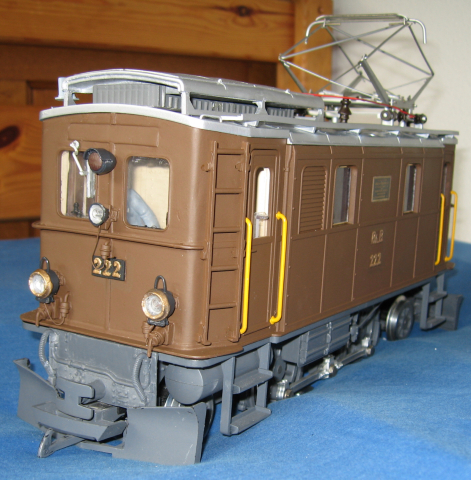

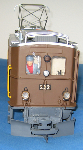

Es ist geschafft :D

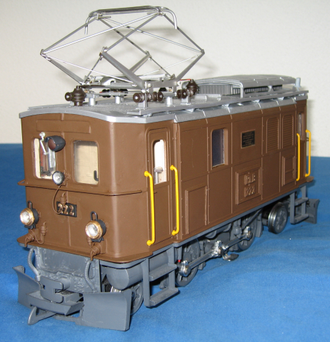

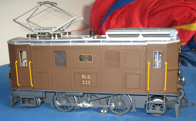

Gestern Morgen kam der Anstrich, Abends ausbesserungen und heute morgen gabs noch gläschen auf die Lampen. Die Ge 2/4 222 ist Fertig.
Natürlich habe ich auch gleich mal ein paar Bilder gemacht.
Fertig1 (RhBler)
Fertig2 (RhBler)
Fertig3 (RhBler)
Fertig4 (RhBler)
Die Farbe habe ich selbst zusammengemixt, und zwar mit den Revell Airbrushfarben. Lederbraun matt, Karminrot seidenmatt und Lufthansagelb seidenmatt. Die Farbe ist ein klein wenig dunkler als die der Ge 4/6 von Kiss.
Im Innern habe ich die Farbe so gelassen, wie sie war, da ich keine Aufnahmen habe, wie die Farbe drinen ist. Kann ich auch später mal noch umfärben.
So, nun gehts zur Testfahrt, und dann mach ich mich mal ans Teile giessen.
MfG Stefan
