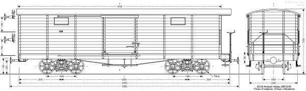

Ich habe mir noch einmal alles vorgenommen, was es bisher so an Bild- und Zeichnungs-Material gibt. Hier das Ergebnis der Vergleiche.
Die Zeichnung im "Seidel" zeigt den Kar124 mit zwei gebremsten Drehgestellen und Druckluft-Bremse. Die Drehgestelle haben zwei Federn. Die Pufferhöhe liegt laut Zeichnung am zulässigen Minimum für beladene Wagen und höchste Abnutzung der Radreifen entsprechend BS (max. 750, min 650mm). Die Puffer sind unterhalb der eigentlichen Bohle gezeichnet.
Die Zeichnung zeigt die Bremserbühne rechts, die sichtbare Tür öffnet sich weg von der Bühne nach links. Die Bühne hat ein Geländer mit abgeschrägten Ecken oben. Der Wagenkasten hat 13 Bretter, die Tür zwölf.

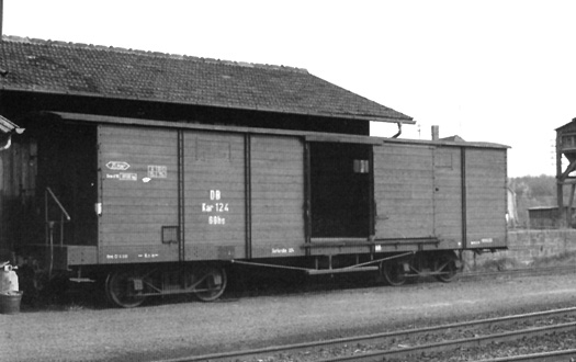

Auf dem Foto von M. H.P. Schramm (Wangerooge) ist deutlich zu sehen, dass der GG138 zumindest keinen mittigen Bremszylinder hat (freier Durchblick unter dem Wagenboden). Es ist gerade noch so zu erkennen, dass die Drehgestelle nur eine Feder haben. Die Tür hat wahrscheinlich elf Bretter, die Seitenwände haben neun. Die Tür wie in der Ansicht der Seidel-Zeichnung öffnet zum Bremserhaus hin, also anders herum, und hat im Gegensatz zur Zeichnung eine Diagonalstrebe. Der Wagenkasten hat keine Ladeluken bzw. Lüftungsklappen. Ob das zweite Drehgestell gebremst ist, ist nicht zu erkennen. Die jeweils äußersten Felder des Wagenkastens sind etwas breiter als die anderen. Wie das Geländer der Bühne aussah, ist wegen eines Pfostens im Foto nicht zu erkennen. Der Wagen hat keine Bremskennzeichen. Das hat aber nicht viel zu sagen.
Auf dem Foto des 124, das Masche eingestellt hat, ist die andere Wagenseite zu sehen (Bühne links). Die Tür öffnet sich wieder weg von der Bühne (nach rechts). Der Wagen hat Lüftungsklappen. Diese sind jedoch höher als in der Zeichnungen (über zwei volle Bretter).
Der Wagenkasten hat 14 Bretter oder das unterste Brett ist viel breiter als die darüber (!), die Tür wahrscheinlich 13. Die Tür hat keine Diagonalstrebe. Das Bühnengeländer ist wie in der Zeichnung abgeschrägt, die Lage der äußeren, senkrechten Streben ist jedoch vom Rand der Pufferbohle nach innen abgerückt, die schrägen Enden laufen ein Stück frei und enden in der typischen Ausrundung (abweichend von der Zeichnung).
Entsprechend den Bremskennzeichen hat der Wagen nur Luftleitung und keine Druckluftbremsanlage. Mit etwas Gamma- und Kontrastkorrektur ist links zu erkennen, dass der Puffer _nicht_ so tief sitzt wie auf der Zeichnung. Die Außenkanten der äußeren Rahmenlängsträger schließen bündig mit dem Wagenkasten ab.

Die Außenkanten der äußeren Rahmenlängsträger schließen auf dem Foto von Stefan Motz (Werning) nicht ganz mit dem Aufbau ab; das kann aber eine Folge des Umbaus sein. Das gilt auch für das Bühnengeländer; vielleicht wurde es beim Umbau auf XX auch neu gebaut. Der Wagen zeigt keinerlei Anzeichen einer Druckluftbremse oder -Leitung. Das gebremste Drehgestell hat auf dem Foto Scheiben-, das andere Doppelspeichenräder.
Es darf angenommen werden, dass der von mir gezeichnete GG138/Wangerooge 40 gar nicht baugleich mit den Wagen GG124/125 war, sondern ähnlich. Ein Vergleich der Zeichnung mit dem Foto von H.P. Schramm lässt vermuten, dass die Längenmaße gleich waren, aber die Höhe leicht abweicht.
Für diese Annahme sprechen:
- die unterschiedliche Türöffnungsrichtung (belegt)
- die unterschiedliche Bretterteilung (ebenfalls bewiesen)
- Der Sprung zwischen den ursprünglichen Betriebsnummern
Schöne Grüße -

@fido: Vielen Dank für die schnelle Überarbeitung des Bilds.
@Masche: Unterstützt Dein Scanner so etwas wie "Farbfoto entrastern"? Ich habe damit gute Erfahrungen gemacht, weil das Bild zwar insgesamt unschärfer wird, aber die Raster sind nachträglich praktisch kaum zu entfernen - und eine anschließende Umwandlung in Graustufen mit der Bildbearbeitung gibt meist auch bessere Resultate.
Ich habe mir 'mal die Zeichnung und das neue Foto vorgenommen und dabei eine ganz Reihe von Abweichungen gefunden, die ich gerade nach und nach aufschreibe, während ich eine neue Zeichnung des GG124 in der Art wie die des GG138 anlege.
Das Foto sagt ja wohl die Wahrheit ;-)
Ich hoffe, dass ich bis Sonntag mit der Liste durch bin, dann stelle ich sie hier vor.
Schöne Grüße -

Ich habe jetzt eine erste Fassung einer Zeichnung des GG124.
Es gibt aber noch viele offene Fragen, und Einiges an der Zeichnung ist noch ziemlich spekulativ. Ein paar Sachen sind beim Neuzeichnen aber auch klar geworden.
Bevor jemand die Zeichnung als Basis für einen Nachbau benutzt, sollte die Textdatei im Zip-Archiv gelesen werden. Da werden die kritischen Punkte aufgezählt.
Tatsache ist mittlerweile, dass der GG124 zumindest zu DB-Zeiten ein Diamond-Drehgestell mit zwei Federpaaren hatte (siehe Bild im Diamond-Thread).
Viel Spaß beim Tüfteln an den noch offenen Fragen!
