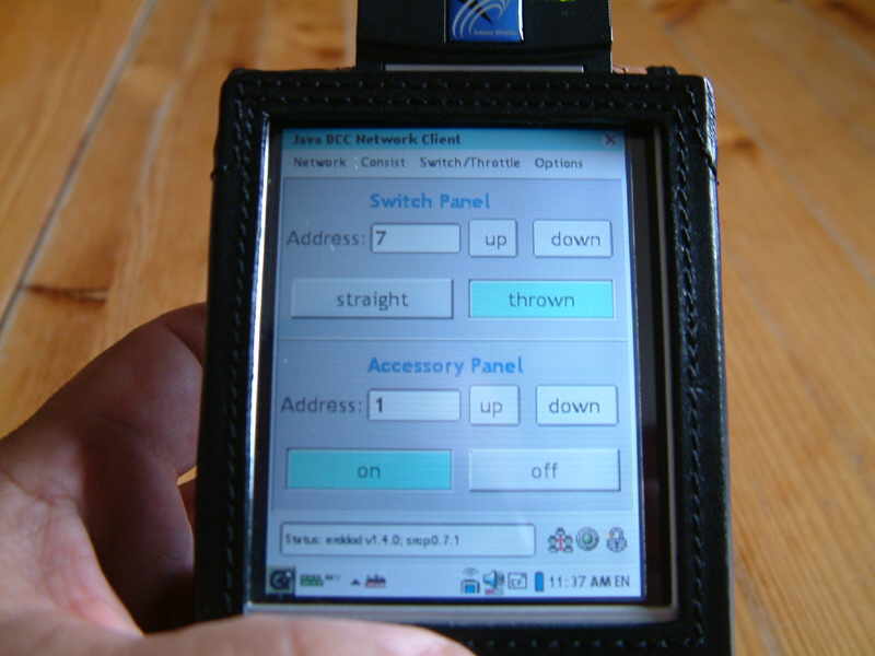

Bilder vom wireless Bedienteil für DDL/DDW
Zusätzliche Info für Zweifler
Nachdem ich die neue Software installiert habe, habe ich gleich ein paar Bilder der Bedienfenster gemacht:
Bild 1:
Zeigt das Hauptbedienfenster zum Steuern der Loks und aller Funktionstasten.
Bild 2:
Das Fenster zum Schalten der einzelnen Weichen und der Zubehördekoder.
Bild 3:
Ist zum Schalten der Weichenstrassen, das Bild oben kann mann durch ein eigenes ersetzten, z.B. ein Bild von den Weichenstrassen.
Ich hoffe das Interesse wird dadurch etwas gesteigert!
Die Funktionen werden übrigends durch die Tasten ausserhalb des Fensters vorgenommen.
Harald
Bild 1:
Bild 2:
Bild 3:
Harald
