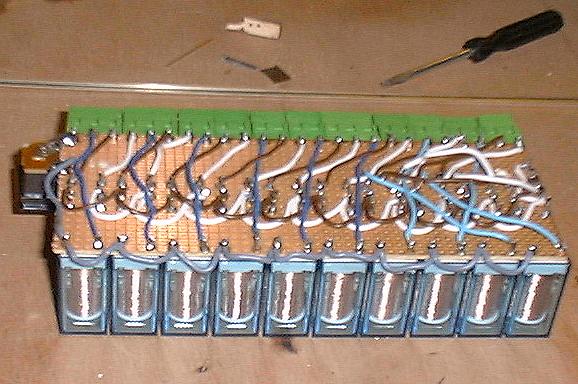

Ich habe also Conradantriebe mit Umschalter gekauft und stink normale zweipolige
Relais .
Relais_oben (Regalbahner)
das Ganze auf eine Lochplatte gelötet
Relais_unten (Regalbahner)
und verdrahtet . Die schönen grünen Klemmen sind aus einer Heizungsteuerung,
die verstorben ist und mir diese Woche jede Menge Streß bereitet hat .

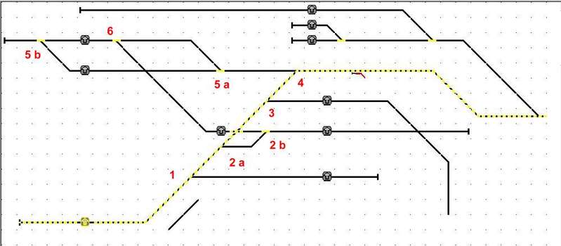

Zur Verdeutlichung nochmal ein Bild mit den Nummern
Fahrstrasse_2 (Regalbahner)
Weiche 3 steuert das Gleis über die rechte Kreuzung und
Weiche 6 übernimmt praktisch die Fahrt über drei Kreuzungen .
