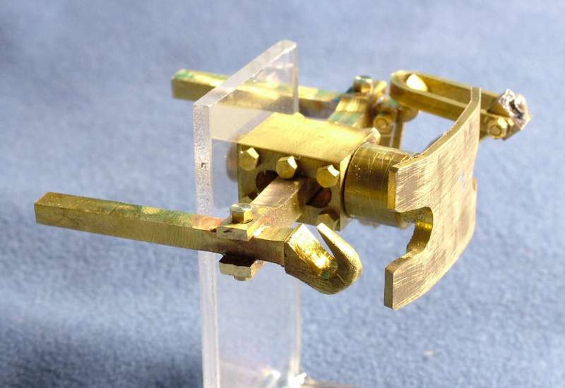

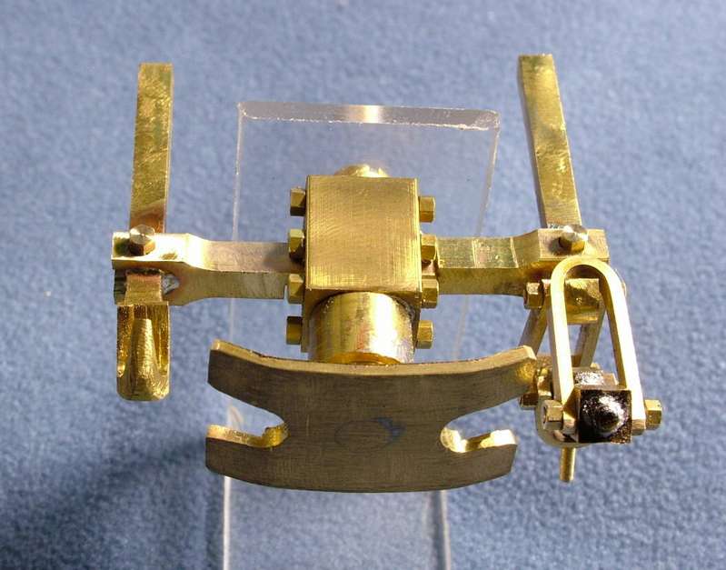

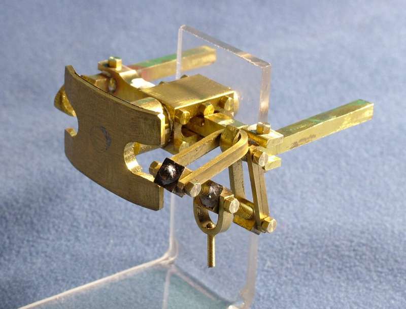

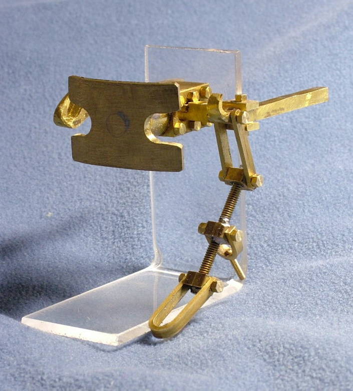

angeregt durch diese Diskussion habe ich heute Nachmittag mal eine kleine Kupplungsstudie zusammengedengelt (Zum Glück kam heute mein neuer Maschinenschraubstock mit der Post, nachdem jener, den ich letztes Wochenende in Sinsheim erwarb, schon nach 10 Minuten im Eimer war. :angry: ) Wir sind doch hier bei Buntbahners und die machen doch bekanntlich alles selbst. :D Orientiert habe ich mich an den Abmessungen der Kiss-Kupplung. Naja, vielleicht einen Touch zu groß. :roll: Zugegeben, meine Kupplung ist nicht voll funktionstüchtig. Aber vielleicht könnte man sie ja als Urmodell für eine Kupplungsattrappe verwenden. Das Thema Hinterschneidungen sollte man eigentlich mit geringen Kompromissen in den Griff bekommen.
@ Kübelkiller, Du hast geschreibselt ......
Ich schäme mich
Unsinn, es war lediglich statistisch an der Zeit, dass ich auch mal Recht habe. Übrigens habe ich schon vor über einem Jahr bei Kiss 10 Kupplungspärchen bestellt. Bislang kam nichts, ehrlich gesagt glaube ich auch nicht, dass da jemals was kommen wird.
@ Balu:
Mein „Kupplungs-Pflichtenheft“, das Du oben zitiert hast, ist natürlich für eine Originalkupplung nicht so ganz anwendbar. Ich bin mir nicht recht sicher, ob mit Originalkupplungen das Spielen und Rangieren noch so richtig Spaß macht. Vielleicht müsste man es mal probieren.
Bevor ich nun aber die Bilder anhänge, noch eine Bitte an Fido:
:bgdev: Die Zugangsberechtigung für unser Singvögelchen und das Bommelschaf zu diesen Bildern sofort sperren ! :bgdev: Die sagen sonst nur wieder, der Stoffel ist durchgeknallt und sollte am Wochenende besser auf den Fußballplatz gehen. :cry: Naja, vielleicht haben die beiden ja Recht. :freak:
:lol: :lol: :lol:
Kleine Messingstudie für eine schweizer Balanzierhebelkupplung (Stoffel)
Sicherlich kann man nur mal für ein Einzelstück zur Handanfertigung greifen. Der Zeitaufwand ist doch recht hoch (ca. 5 Stunden). Abweichend von K´killers Vorbildfoto habe ich mich hier für die zugegebenermaßen seltene Ausführung mit außenliegendem Balanzierhebel entschieden (gewissermaßen Eigenbedarf :wink: ). Ein innenliegender Hebel macht die Sache aber auch nicht schwieriger und wäre leicht zu realisieren.
Gruß vom St :scherzkeks: ffel

Hallo Kupplungsstoffel,
erste Sahne,das ist 'une Miniature' und überhaupt nicht mehr zu toppen,
aber hast Du jetzt Gipsfinger :?: Weil, bei dem Gefummel muß man sich doch die Finger gebrochen haben oder nicht :?:
Sag bitte Bescheid wenn Du einen guten Handchirurgen brauchst, kenne da ein paar.... :lol:
Viele Grüße Erich,
der sich gerade dabei ertappt seine Finger anzuschauen :roll:

Lieber Stoffel,
sag bitte, dass Du schon ganz viele Teile davon rumliegen hattest. Ich werde hier sonst depressiv. Mal so eben in 5 Stunden von der Idee zur fertigen Präsentation. Den Makrolon- (oder wat dat auch immer für'n Plaste iss) Streifen hast Du ja bestimmt auch nicht rumliegen gehabt.......
Sieht jedenfalls echt schön aus. :gut: Und würde sich bei mir auch echt schon machen!!! :freude: Und wenn DU auch einen Berg von Schrott daraus machst und ihn los weren willst...... ;-)
Zum Pflichtenheft: War schon klar, dass diese Kupplung nicht das erfüllt, was man zum "spielen" braucht. Ich stell mir das grob wie folgt vor: Unter dem Puffer ist eine "Kralle", die alles kann, was Du oben beschrieben hast. Halt nur klein und fast "unsichtbar". Diese hat anstatt eines Flaschenöffners z.B. jeweils Magneten die sich finden und die "Kralle" "zukrallen" lassen. Diese "eierlegende Wollmilchsau" ist aber nur mit einem Stift befestigt, so dass man falls "fido" oder andere militante "Echtkuppler" (nicht schlagen - Bitte! - nicht schlagen) vorbeikommen, auf die Schraubkupplung "umschalten" kann. Quasi auch je nach Fahrwegbeschaffenheit R1 bis R4 (?) : "Kralle" ; ab R5 : Schraubkupplung....
Anhand der vielen Tüddel ist leicht zu erkennen: Alles völlig unausgegoren.....
Denk sich Balu (schon mal 'nen Bären gesehen, der von Kupplungen Ahnung hat????) :teddy:
Zuletzt geändert von Balu am Sa 22. Jan 2005, 22:03, insgesamt 1-mal geändert.
Beiträge: 2387
Re: Tenmile Kupplung ag257
Hallo großer brauner Bär,
nun mach Dir mal nicht das Fell wuschig ....... :D
Klar, lag schon einiges herum. Den Puffer habe ich mir z.B. vorübergehend vom CFm geborgt. Und auch der Makrolonstreifen und die vielen kleinen Schrauben waren schon vorhanden und sind nicht selbst gemacht. :wink:
Ansonsten bin ich auch noch am Denken .... :gruebel: :gruebel: :gruebel:

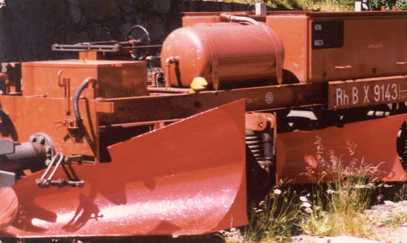

Beim Bild vom Kübelkiller ist mal wieder sehr gut zu sehen, dass die RhB wirklich bemüht ist NIE zwei identische Fahrzeuge auf das Gleis zu stellen......:stupid: :stupid: :stupid:
Vergleicht mal den Kupplungsicherungshaken hier beim X 9143 mit dem des X 9144 (gleich Bauserie aus dem Jahre 1968). Scheint übrigends die zweithäufigste Art der Kupplung der RhB zu sein.... Ohne wirklich Ahnung davon zu haben.....
X 9143 (Balu)
Spurpflug auf der Bernina Bahn in Pontresina
