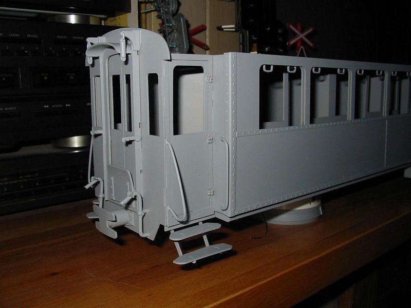

Hallo allemaal,
Ich habe die Wagen behandelt mit eine Grundfarbe. Anschließend werden die Unregelmäßigkeiten mit eine Spachtelmasse aufgefült.
tn_IMG_4785 (Hans_RhB)

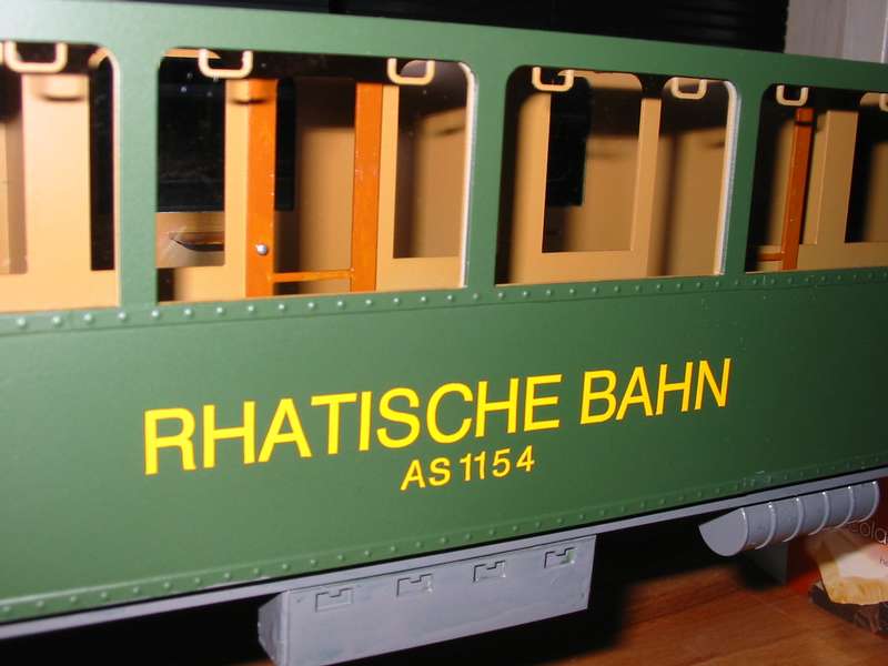

Hallo Hans,
wann bekommen wir wieder Bilder vom Modell zu sehen, bisher zeigst du uns nur Vorbildfotos... :lol:
Dein Wagen sieht sehr gut aus! :respekt:
Ob Inneneinrichtung oder äußere Details, ein optischer Leckerbissen!
Nur die Beschriftung solltest du noch verbessern, der Wagen fährt doch bei der Rhätischen Bahn, oder? :wink:

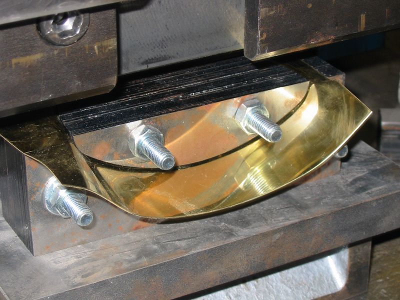

Hallo allemaal,

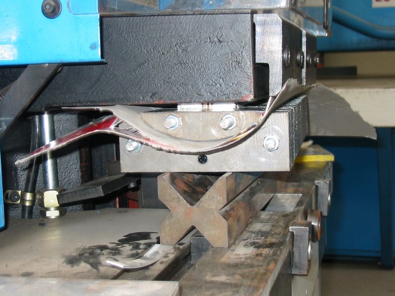

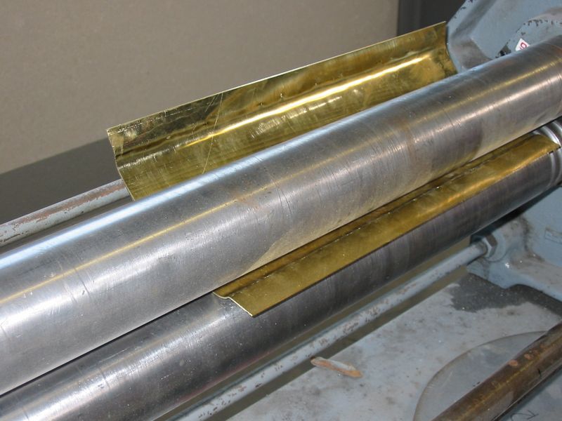

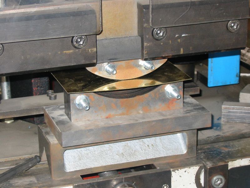

Ich habe wieder weiter experimentiert mit die Gestaltung vom Dach.
dak_01 (Hans_RhB)
Bei dieser Versuch habe ich 1 mm Messing benutzt. Die Formung vom Außenseite geht gut.
dak_02 (Hans_RhB)
Bei das Segment zwischen die Außenseiten müss ich noch etwas experimentieren. Das Messing war beim pressen etwas beschädigt aber mit Benutzung vom Karton ging es besser.
dak_03 (Hans_RhB)
Leider federte das Dach nach das knicken etwas zuruck, aber mit die Nachbearbeitung auf eine Rollenbank bekam das Dach die richtige Form.
dak_04 (Hans_RhB)
Diese Woche wird weiter experimentiert.

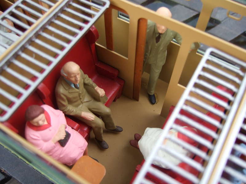

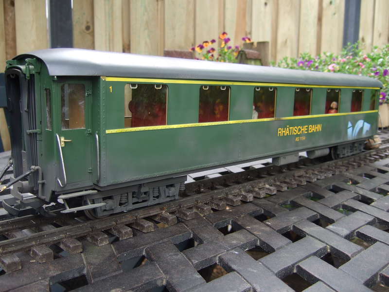

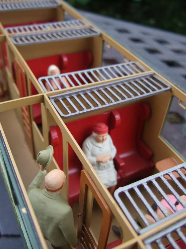

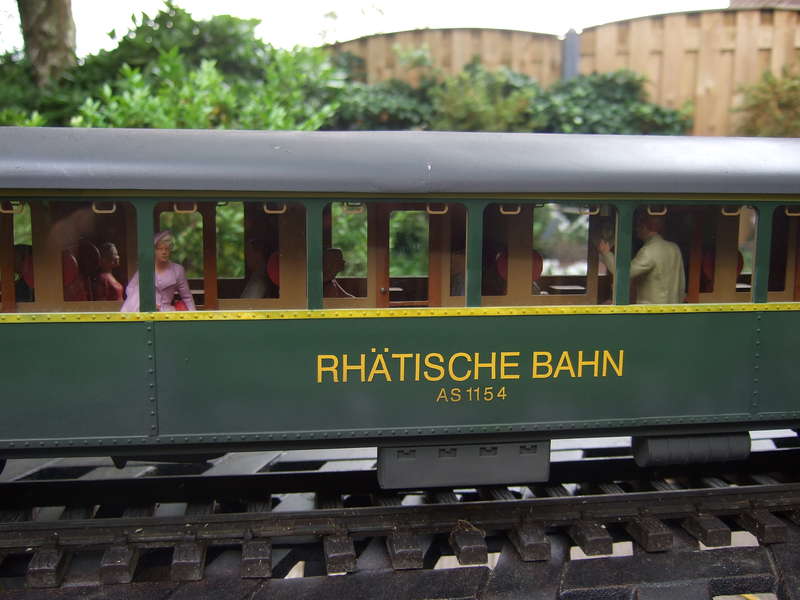

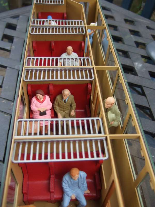

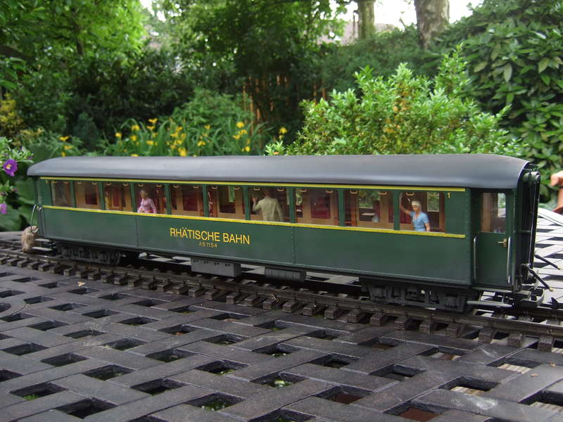

Hallo allemaal,
Anbei einige Bilder von die Salonwagen. Ich muss noch etwas weiter arbeiten an das Dach.
AS90 (Hans_RhB)
AS91 (Hans_RhB)
AS92 (Hans_RhB)
AS93 (Hans_RhB)
AS94 (Hans_RhB)
AS95 (Hans_RhB)
met vriendelijke groeten,
Hans

Gratuliere!!!!
Ein schönes Stück Technik hast Du dir da geschaffen! :gut: :gut: :gut:
Um ehrlich zu sein... für mich müsstest Du das Dach nicht noch nacharbeiten :wink:
