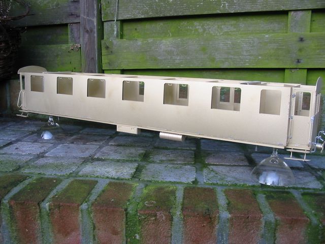

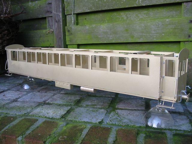

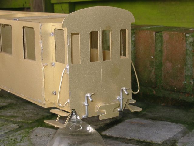

Hallo allemaal,
Ich habe angefangen mit eine RhB-Salonwagen. Der Wagen hat eine Länge von 730 mm LüP.
As_1154_01 (Hans_RhB)
Der Wagen ist aus 1 mm Messing gelasert, die Scharnieren aus 0,5 mm RVS.
As_1154_02 (Hans_RhB)
As_1154_03 (Hans_RhB)
As_1154_04 (Hans_RhB)
met vriendelijke groeten,
Hans

Hallo Hans,
der Wagen sieht toll aus! Ich bin sehr auf das fertige Modell gespannt. Wirst Du die Teile des Wagens wieder zum Verkauf anbieten?
Alex

Hallo Hans
Sieht sehr gut aus. Wie wirst du den
Wagen Lackieren?? grün?
Ich freue mich ebenfalls auf das
Fertigmodell
MfG Stefan

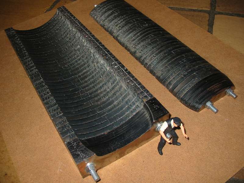

Hallo allemaal,

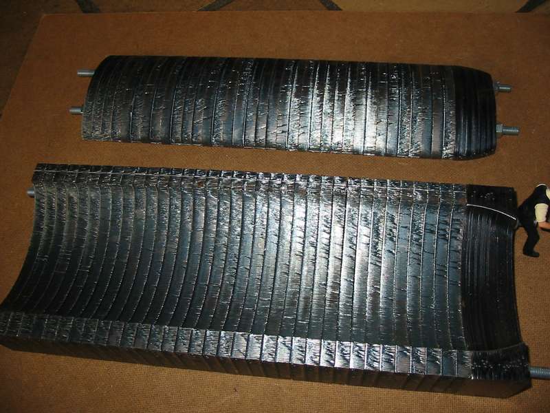

Heute sind die Teilen gelasert fur die Formen womit das Dach gepresst werden kann. Es sind 2 x 35 Teilen 10 mm dick und 2 x 37 Teilen 1 mm dick.
persmal1 (Hans_RhB)
Mit diesen Formen konnen jeden erwünschte Länge vom Dacher fur die Stahlwagen gepresst werden.
persmaldak2 (Hans_RhB)
Diese Wochenende versuche ich ein Dach zu pressen.
Hans

Hallo Hans,
Deine Idee, eine Pressform aus Laserteilen zusammen zu setzen, ist genial. :idea:
:yau: :yau: :yau: :yau: :yau:
Diese Form kannst Du ja relativ leicht auf unterschiedliche Dachlängen anpassen. Vermutlich wird man aber schon ein bisschen "Wumms" brauchen, um ein Messing-(?)blech in die gewünschte Form zu bringen.
Deshalb meine Fragen:
:arrow: an welche Materialstärke hast Du beim Dach gedacht :?:
:arrow: welches geniale Presswerkzeug steht Dir zur Verfügung :?:
Gruß vom Stoffel :scherzkeks:

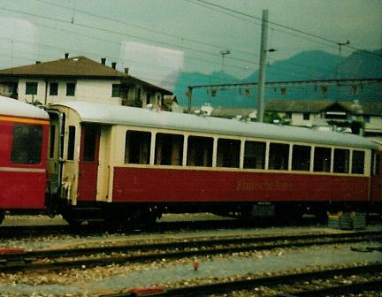

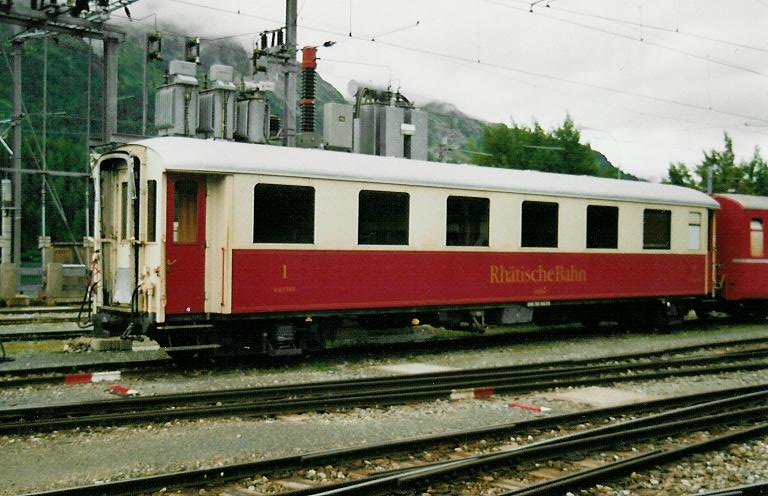

um denjenigen, welche sich bei der RhB nicht so auskennen will ich noch einige Informationen zum Vorbild dieses Wagens geben. Also:
Der As 1154 wurde 1930 von der Schweizerischen Industrie Gesellschaft SIG in Neuhausen am Rheinfall gebaut. Er wurde als Abteilwagen mit Seitengang eingerichtet und konnte in den sechs Abteilen maximal 35 Personen befördern. Von 1930 bis 1956 fuhr er unter der Bezeichnung A 4ü 54, danach als A 4ü 1154. 1986 wurde er als Salonwagen hergerichtet und fuhr danach unter der Bezeichnung As 1154. In der Zwischenzeit wurde er leider :cry: zusammen mit der verunglückten Krokodillok Ge 6/6 411 ans Deutsche Museum in München abgegeben. Im Gegesatz zum Krokodil, welches verschenkt wurde, wurde der As 1154 vorerst für 15 Jahre nach München ausgeliehen.
Der Wagen war dank seiner beiden verschiedene Seitenwänden bei den Bahnfotografen sehr beliebt.
Vielleicht kommt er ja eines Tages ins Bündnerland zurück. :bindafür:
Die Abteilseite des As 1154
(SchBB-Wagenmeister)
Die Gangseite des As 1154
Das wäre es gewesen.
Gruess SchBB-Wagenmeister
