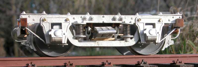

Re: Schwanenhalsdrehgestelle Typ SWS-1930 der RhB
Hallo Kübelkiller,
erst einmal Gratulation zu Deiner Modellbauleistung :respekt:
Da kann ich mich der Frage von Arne nur anschließen und habe als Beispiel mal ein Foto meines sich im Bau befindlichen Schwanenhals-Drehgestells eingestellt. :lupe:
Hier fehlen noch die Druckfedern, die die Last vom Schwanenhals auf das Drehgestell übertragen. Die Wagenkastenstützfeder ist bei mir aber auch nur Attrappe. :roll:

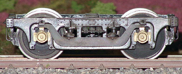

Beiträge: 6530
da will ich doch auch ein Schwanenhalsdrehgestell zeigen:
D&RG 5' Passenger Car Truck (fido)

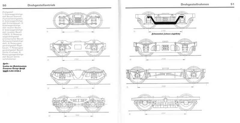

squirrel4711
Beiträge: 1340
Wohnort: auf dem Land
Beitrag von squirrel4711 »
vielleicht hilft ja das beigefügte Bild zur Aufklärung .
Nach den Zeichnungen handelt es sich bei dem Drehgestell vom Kübelkiller um ein
Reisezugwagendrehgestell der Regelbauart (2. von oben der rechten Bildseite).
Das Schwanenhalsdrehgestell ist darüber abgebildet. Ich habe den "Schwanenhals" mal schwarz eingefärbt.
Schwanenhalsdrehgestell (squirrel4711)
Quelle : Hoße, Dahl, Schäller, Schnitzer /Lexikon der Modelleisenbahn, Transpress, ISBN 3-344-70755-8
