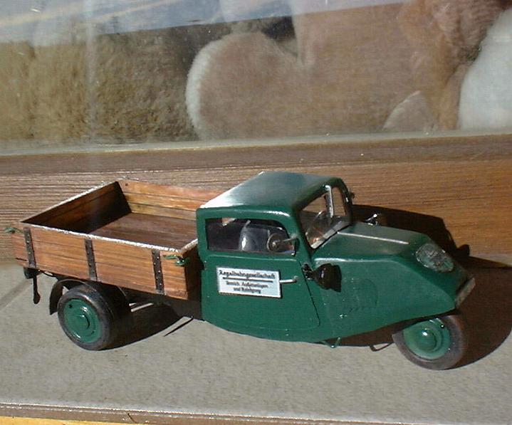

Hallo Leute
Jetzt ist er fertig , d.h. eigentlich gestern schon aber ich mußte noch Bilder
machen . Vorweg noch das " Window-Color-Zeuch" ist wirklich gut . Läßt sich mit der kleinen Spitze gut dosieren , ist der ideale Scheibenkleber weil auch farblos erhältlich , bleibt flexibel und hält bombenfest , was bei diversen
Umbauten und Zerlegungen schon getestet wurde . Kennengelernt habe ich
das "Zeuch" , als meine jetzige Frau in ihrer letzten Wohnung verzweifelt versuchte das "Zeuch" von den Fenstern abzubekommen
So jetzt aber ein par Bilder :
TH 05 Gesamtansicht (Regalbahner)
da steht er auf dem Fensterbrett
TH 06 Dickie Fahrer (Regalbahner)
den Maßstab 1:22,5 halte ich für ein Gerücht , meine Elitaner paßten nicht rein
und der stolze Dickie - Express - Pilot , der ja eher 1:32 ist , hat auch so seine Mühe in diesem Gefährt . Erinnert mich ein Bisschen an den Trabbi , da hat man sich auch mit den Knieen die Ohren zugehalten

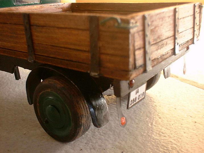

TH 09 Hinterrad (Regalbahner)
Die Räder sind übrigens aus einem Besenstiel (Rotbuche) gedrechselt .
In Scheiben geschnitten , in der Mitte ein Loch rein , Schraube durch und
gut gekontert , dann in die Ständerbohrmaschiene und mit verschiedenen
Feilen "gedrechselt"

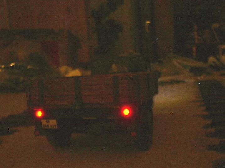

TH 14 Nacht (Regalbahner)
und wenn jetzt jemand sagt der Christoph spinnt , dann sage ich Ja
Es giebt nämlich eine Beleuchtung aus einem dieser praktischen Werbegeschenk
Schlüsselanhängern ein par LED's und Wiederständen .

Re: Tempo Dreirad
Hallo Christoph,
das Dreirad ist aber gut gelungen.
Ist irgendwie uriger als das POLA Teil.

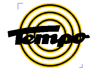

Angeregt durch meine eigenen Recherchen zum Thema Goliath, Tempo und Framo habe ich auf die gerade im Werden begriffenen Muster-Zeichnungen für die 30mm-Feldbahn-Lorenfahrwerke dies mit draufgepackt:
Tempo-Hanseat-Typenschild
Ätzvorlage für das Dreirad-Schild vorne am Kühlergrill. Der Schriftzug "Tempo" ist noch ein zweites Mal vorhanden und muss noch aufgelötet und dann dünner geschliffen werden.
Gelb ist tiefgeätzt, schwarz erhaben. weiß durchgeätzt.
Öööh - könnte es sein, dass Du gerne ein solches Ätzschildchen hättest...? (immer vorraus gesetzt, dass die extrem dünnen Kringel Thomas Engel nicht aus dem Nutzen fallen).

Hallo Thomas
ich denke schon , dass sich das gut auf dem Kühlegrill machen würde
Problem könnte nur sein , dass mein Hanseat leider nicht 1:22,5 ist sondern
ein wenig zu klein . Der Grill ist 15,3 mm breit und 12,5 mm hoch .
Wenn's passt gerne
PS . mann , war der Karren verstaubt
Wenn's passt gerne

Hiho Christoph,
ich habe mir die Maße so Pi mal Daumen aus Vorbild-Fotos heraus gerechnet. In der Praxis wird das Schildchen am äußeren Kreis 4,4mm Durchmesser haben
Da solltest Dir keine Unterbringungs-Probleme bekommen. Aber wie gesagt - das muss erst einmal den Ätzvorgang überleben.
Das ist definitiv eine grenzwertige Vorlage. Der Strich wischen "e" und "m" ist nur 0,15mm breit!
Aber nachdem es letzte Woche schon geglückt ist, Sechskant-Imitationen mit Schlüsselweite 14 für M8 (alt) zu ätzen - samt 0,44mm-Durchbruch - vielleicht klappt ja auch das. Die gelben (tiefgeätzten) Teile haben 0,15mm Materialstärke, das volle Blech hat 0,3mm.
