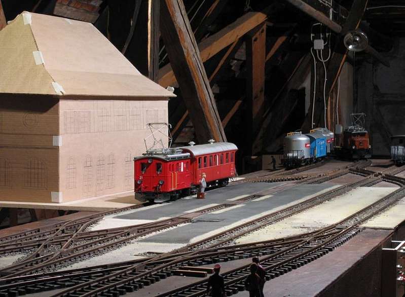

Hallo miteinander,
in den vergangenen wärmeren Monaten konnte ich wieder an meiner Anlage weiterbauen. Der Bahnhof Disentis nimmt langsam Gestalt an. Ich muss sagen: auf eingeschotterten Gleisen macht das Fahren doppelt so viel Spass.
Disentis_Juni_06 (rau.mi)
Disentis_Juni_06_02 (rau.mi)
Ich habe auch zuerst einmal ein Pappmodell des Bahnhofsgebäudes erstellt, um die Proportionen zu checken. Und mir scheint, im exakten Maßstab 1: 22,5 wirkt es zu wuchtig und erschlägt die verkürzten Gleisanlagen. Wahrscheinlich werde ich 1: 25 bauen.

Hallo rau mi
Dein Bahnhof sieht ja schon sehr schön aus, mit den Geschotterten Gleisen. Ich würde wie du schon gesagt hast, das Bahnhofshaus auch ein klein wenig
kleiner machen. Es wirkt doch recht gross.

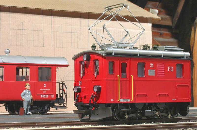

Hallo RHBler
Ich bin zwar nicht rau.mi, aber ich hätte da ein paar Fotos einer renovierten HGe 2/2 anzubieten :roll: .
FO HGe 2/2 Nr.21 (kuro)
Lok auf der Brücke
Lok im Bahnhof von Vorne
Lok im Bahnhof von der Seite
Viel Spass beim Pinseln :D

Hallo Kuro
Vielen Dank für die Bilder. Auch deine Lok sieht super aus.
Bilder sind gespeichert, wird irgend mal drankommen.

Hallo Roger , Deine Bilder sind supper , besonders gefällt mir die Brücke im Hintergrund , könntest sie auch mal im Forum beschreiben .

hier noch ein Bild von meiner farblich bearbeiteten HGe 2/2. Mit Rogers Supermodell kann ich freilich nicht mithalten. Roger, Du hast ja wirklich jedes Detail nachgebildet von der Pfeife bis zu den Leitungen, Respekt. Auch die Stirnlampe. Wie hast Du die gemacht? Hast Du vielleicht noch ein größeres Bild?

Hallo rau.mi
Danke für die Blumen, aber dafür kann ich lange nicht mit deinem Personenwagen mithalten :oops:. Selbstgebaut?
So wahnsinnig viel hab ich an der Lok eigentlich nicht gemacht :roll::
- 6x neue Stirnlampen mit LED's
- 1x neue Pfeife
- 3x neue Griffe auf der Stirnseite
- 2x Leitungen auf dem Dach
- neue Fensterscheiben im Maschinenraum
- 1x Servo für Panthoantrieb
- Ein paar LGB Ersatzteile um noch fehlende Teile zu ergänzen
- Steckdosen und Schildervertiefung verspachtelt
- Nummern und FO Schriftzug aus rostfreiem Stahl (gibts bei Neule)
- neue Beschriftung als Anreiber
Lampen Maschinenraumseite (kuro)
Detail der Lampen auf der Maschinenraumseite
Lampen und Pfeife Führerstandsseite (kuro)
Detail der Lampen und Pfeife auf der Führerstandsseite
Die Lampengehäuse sind aus Messing gedreht, ebenso die Pfeife und ein paar Kleinteile wie 6kt. Schraube und Kabelbuchse in der Stirnwand. Die feinen Lampenringe sind aus Stabilitätsgründen aus einem Stahlrohr gedreht. Der Rest ist aus Messing zusammengelötet und geklebt. Einzig die rechteckigen Lampengehäuse der oberen Lampen sind wegen der Isolierung aus Polystyrol.
Als Lampen hab ich sunny white LED's (3mm) verwendet. Haben in Natura zwar eher eine Kaltweisse Farbe, aber dafür sind die Gehäuse auch klar und nicht "golden" eingefärbt. Um die Reflektion zu erhöhen sind die Lampengehäuse innen mit Chromfarbe lackiert.
Das Gehäuse ist in RAL 3003 lackiert, was dem Originalfarbton recht nahe kommt.
Die Servoansteuerung wird von einem MX-69 übernommen, welcher auch gleich die korrekte Bleuchtung der Lok vornimmt (3/1 und Rangierlicht 3/3).
In Zukunft bekommt die Lok dann noch ein Panthoschiffchen. Das ist dann auch eine gute Gelegenheit, das Dach nochmals neu zu lackieren, ist für meinen Geschmack etwas sehr dunkel geraten :? .
Roger

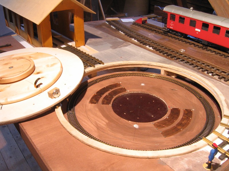

Hallo miteinander,
nach längerer Pause gibt es wieder Fortschritte bei meiner Anlage Disentis: die Drehscheibe.
Drehscheibe_01 (rau.mi)
Drehscheibe_02 (rau.mi)
Drehscheibe_03 (rau.mi)
Grundelement der Bühne ist ein ausrangierter Käse- Drehteller.
Nächster Arbeitsschritt werden die Teile fürs Drehen und Arretieren.
