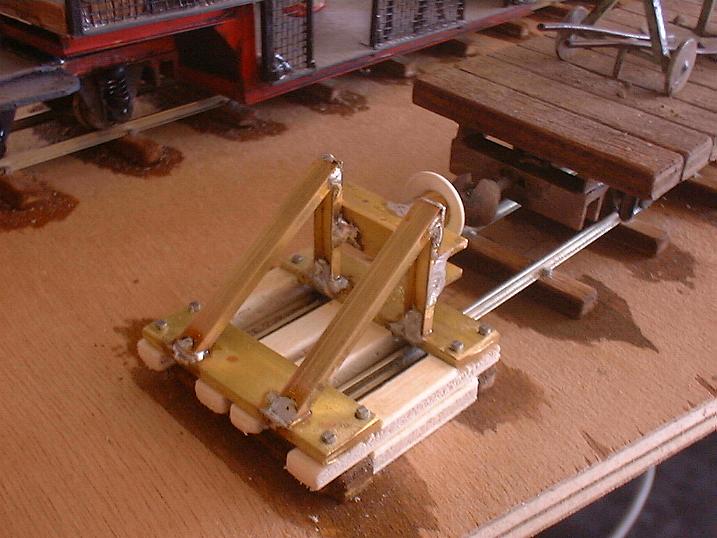

Dann haben mich länger als gewollt drei Prellböcke aufgehalten .
Unter meinen Bildern habe ich drei verschiedene Prellböcke gefunden ,
desshalb habe ich dann die für mich praktikabelste Version gewählt .
CCt_07_Prellbock (Regalbahner)
die sind noch unverschliffen und die Farbe fehlt auch noch

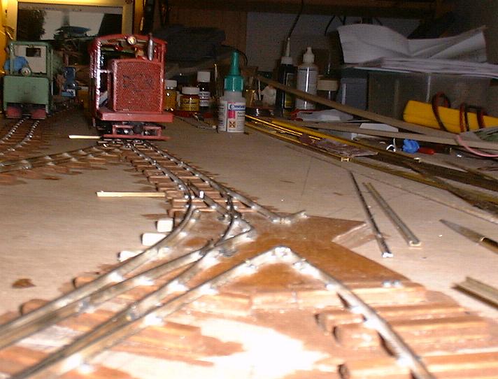

CCt_09 (Regalbahner)

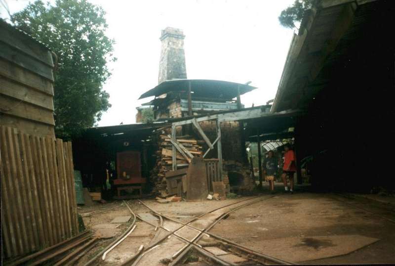

ich habe versucht aus der selben Position zu fotografieren wie in diesem Originalfoto aus dem Jahre 1994
04_Brennofen (Regalbahner)
das linke Gleis , wo bei mir die Dieselmouse steht , war damals entweder noch nicht da oder zugemüllt . Auf neueren Bildern ist es aber vorhanden .

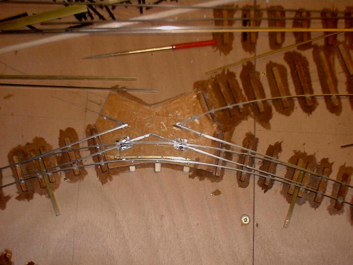

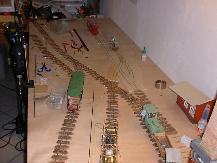

CCt_10 (Regalbahner)

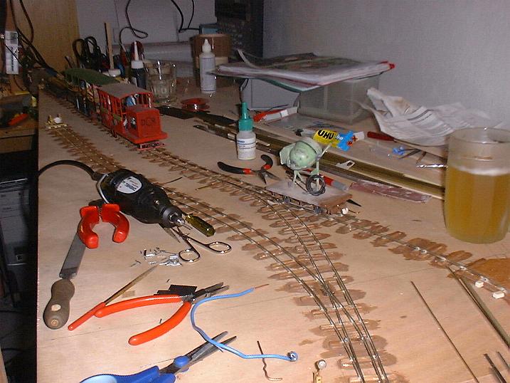

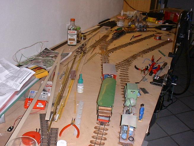

hier noch mal das Ganze von oben
CCt_11 (Regalbahner)
und das ist morgen meine Sonntagsarbeit - die Kreuzung - da habe ich noch
einige elektrische Probleme zu lösen .

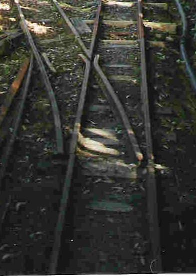

Beim Suchen nach Originalfotos zwecks Gleisbau , bin ich gerade auf
drei interessante Weichen der DCR gestoßen .
Weiche 6 wird heute noch gebaut .
Weiche_6 (Regalbahner)
Diese Weiche befindet sich im Bahnsteigbereich
Weiche_8 (Regalbahner)
Weiche 8 ist die Einfahrtsweiche zum Lokschuppen oben rechts und kommt erst
später drann .

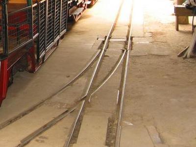

Knickweiche_ (Regalbahner)
Diese Weiche ist auf der Strecke am No 5 Reversing Point und kommt erst viel
später drann . Die fand ich aber so krass , daß ich sie euch nicht vorenthalten
wollte .
Vielleicht weiß ja jemand , wie sich Weichen wie 6 und 8 nennen . Lustig finde
ich , daß hier offenbar alles verwendet wird , was da ist . Wie in meiner Bastelwerkstatt :D :D :D

das sind Schleppweichen :idea:

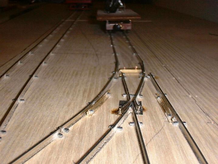

CCt_33 (Regalbahner)
Da kann man gut erkennen , was das mal werden soll . Es ist gar nicht so einfach
nur nach Fotos und ein par bekannten Gebäudemaßen zu arbeiten . Desshalb war bei den Gebäuden erstmal Baustopp angesagt bis die "Bahnsteigsgleise" liegen .
Erst jetzt kann ich die genauen Positionen festlegen damit nacher auch das Glasdach mit Waldbahner's schönen Bögen :D darüberpasst .
CCt_34 (Regalbahner)
Und da ist die Schleppweiche Nr.6 :roll: Sie ist zwar noch antriebslos und
unelektrisch aber den Fahrtest hat sie schon bestanden .
Achja , die Schwellen habe ich mir mal großzügig gespart , denn die Bahnsteigsgleise sind komplett in Beton oder Terrakottaplatten eigebettet , so daß die eh' keiner gesehen hätte :lupe:
