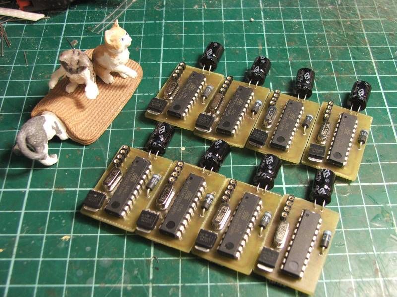

In der Lok sitzt dann der Funkempfänger und ein Eigenbauregler, der für
Anfahr- und Bremsverzögerung, Motorkennlinie, verschiedene PWM Frequenzen, Licht und Funktionen zuständig ist.
Das ganze ist am PC parametrierbar und es sind 3 Fahrzeuge gleichzeitig bedienbar, während
bis zu 99 im "standby" Modus vorgehalten werden können.
Zum Binden einer Lok an eine andere Funke
wurde der Bindingtaster am Funkempfänger mit einem Reedkontakt überbrückt.
Will man also an eine andere Funke übergeben, geht man kurz mit einem
an einer Leiste befestigten Magneten an das Lokgehäuse, schaltet
die neue Funke ein und fertig.
Die Regler waren anfangs recht groß, sind auf mein Betreiben dann
aber mächtig abgespeckt worden und nun haben wir auch eine Feldbahn-
und eine Minivariante :D
Normal- und Feldbahnversion
Miniversion, wobei das Relais frei verkabelt wird.
Die habe ich bisher überall rein bekommen :D
