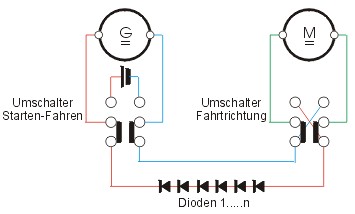

Sind die Dioden auf der Zeichnung richtig Angeordnet? :?:
FahrtenreglerT1 (bkm)

Hallo Peter,
wenn auf Deiner Zeichnung rot==Plus ist und der Strom durch die Dioden in Richtung Motor fliessen soll, dann solltest Du diese umdrehen.
