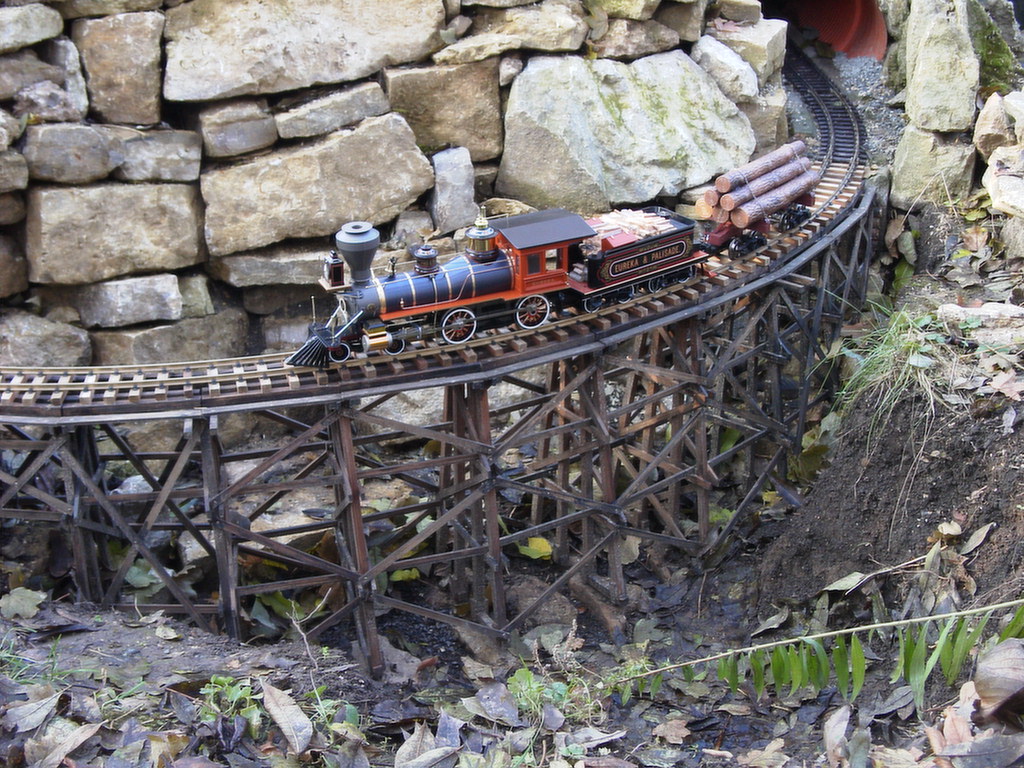

Für Erich und andere habe ich eine Tip, der möglicherweise "politisch nicht ganz korrekt " ist, aber sehr preiswert ( ca. 2,- € ) und mit einem hohen Grad an Vorfertigung:
Bei IKEA gibt es CD Ständer -- eine Art Schwellenrost aus Eukalyptus Holz ( ich hoffe, von Plantagen ?!? ).
Eukalyptus Holz hat durch das eigenes Öl eine ziemliche Widerstandfähigkeit, ich habe es nicht weiter behandelt.
Diese Leisten sind 12x9x195 mm - 20 Stück auf zwei unteren Längsleisten, die allerdings durch die vielen Verklammerungen sehr löchrig sind.
Das ergibt 40 schöne, schon fertige und im Maß stimmige Holzschellen, die auch wetterfest sind. Sie sollten allerdings auch nicht in stauender Nässe leigen. Das ist für jede Art Holz nicht so günstig.
Ich habe auf einer trestle ( aus Holz, was sonst ) das Gleis mit Holzschwellen verlegt. sieht viel echter aus und hält auch schon eine Weile.
Siehe Foto
Die Schwellen bestehen teils aus Eukalyptus und teils aus Bankirai, beide ohne zusätzliche Behandlung, auf der Brücke liegen sie ja trocken !
Ebenso wichtig wie die Schwellen sind auch die Kleineisen, die ja die Befestigung der Schiene auf den Schwellen sichern.
Die Sache mit den Nägeln aus den Klammeraffen halte ich für Außenanlagen nicht sehr günstig - nicht sehr fest und rostanfällig.
Für Gleise, die im Freien verlegt und da höheren Beanspruchungen unterliegen wie die Gleise von Innenanlagen, ist die Tackerei meiner Meinung nach nicht dauerhaft genug.
Gute Efahrungen habe ich dagegen mit den Kleineisen von sS. strub gemacht.
Schwellen vorbohren und die Kleineisen mittels der angespritzten " Dübel " in die Löcher klemmen, hält eigentlich sehr gut. Paßt zu Edlestahl und auch Messing LGB.

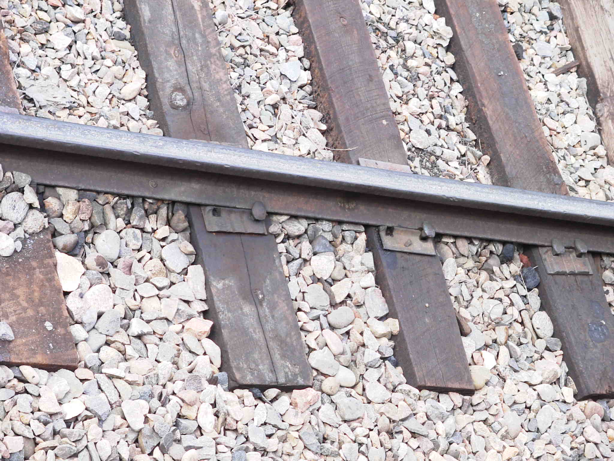

Eine gute Lösung für Schienennägel ( so heißen die übrigens richtig ! oder auch spikes suche ich noch .
Der Oberbau in den USA läßt einen manchmal grausen. Da fahren ewig lange und schwere Züge mit bis zu 6 Großdieselloks auf Gleisen, die aus Holzschwellen und verschraubten Schienen hergestellt werden.
Die Befestigung der Schienen erfolgt wie vor 150 jahren mit Schienenägeln, vier sind für die Unterlagsplatten vorgesehen, aber meistens sind nur 2-3 vorhanden... ob da die deutschen Eisenbahnfans ?????

es klappt aber mit den SPIKES,im Haven von LA Long Beach wurden Meile ueber Meile neue Geleise verlegt die die schweren Container Zuege tragen und alles mit Spikes und du hast recht nicht immer 4,aber seit letzter zeit wird auf den Hauptstrecken das Geleis geschweisst.
