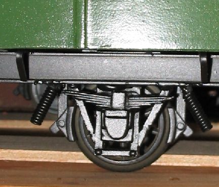

Anbei noch ein Bild der (Modell-)Achslager dieser Wagen. Die Bauart kann man auf dem Vorbild-Foto auch recht gut erkennen.
Joachim
