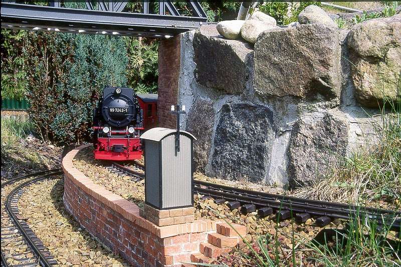

ich kann nur jedem davon abraten, mit Compactziegeln gebaute Bauwerke ständig im freien stehen zu lassen.
Die Ziegel sind von sehr unterschiedlicher Brandqualität. Mann sieht es den Dingern aber leider nicht an.
Diese Mauer wurde vor Jahren erreichtet. War zu dem Zeitpunkt fast neu.
Stützmauer aus Compact-Ziegeln (Blechbahner)
nach ca. 5 jahren sieht das ganze dann so aus
Reste der Compact Mauer (Blechbahner)
So sieht die Mauer nach ein paar Jahren aus.
Eine kleinere Mauer hält als einzige noch durch. Dort muss die Qualität (noch) gestimmt haben.
WEG059 (Blechbahner)
Auf dem zweiten Bild sieht man deutlich, dass die zerstörten Steine innen noch grau sind. Richtig gebrannte Steine sind aber auch innen rot.
Gruß vom Blechbahner

Der Hauptfeind dieser Ziegel ist wie im Original das Wasser. Die Seite, die künftig ständigen Kontakt mit Erde, Kies oder Splitt hat, sollte mit einem wasserabweisenden Anstrich versehen werden.
Ich habe das auch nicht beachtet als ich einen Gleiswendel gemauert habe. Die äußere Sichtseite habe ich geputzt. Innen habe ich das Gleiswendel mit kaputten Ziegeln u.a. Baumaterialien und mit Erde für die Pflanzen aufgefüllt. Als Schutz gegen Feuchtigkeit habe ich die Reste der Fußbodendämmung verwendet. Das reicht nicht aus, denn nach dem letzten Winter beginnt an eineigen Stellen der Putz abzufallen.
Die Steine habe deutliche Anzeichen von ständigen Kontakt mit Feuchtigkeit - weiße Stellen. Es hat zwar ca. 6 Jahre gedauertbis die Schäden sichtbar sind, aber es gibt sie jetzt.
