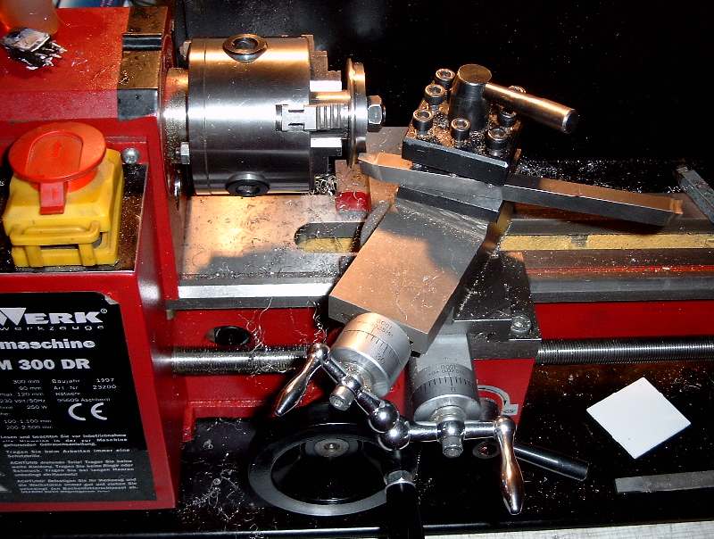

Bommel
Beiträge: 1002
Wohnort: hauptsache warm
Re: Rostende Radsätze
Beitrag von Bommel »
Hi Fido,
fido hat geschrieben:...weil man mal schnell mit Drehbank keinen Radsatz herstellen kann, der der Norm entspricht.
zugegeben, "schnell" geht das natürlich nicht. Aber manchmal immer noch schneller, als Bestellen-Bezahlen-AufPostbotewarten, wenn man das Material da hat. Erst recht, wenn man Räder nach "Maß" braucht, die kommerziell nicht angeboten werden. :lol:
fido hat geschrieben:Zu meinen braucht man ein passends Werkzeug mit Profil, um die Ausrund am Spurkranz und die Schräge der Lauffläche exakt zu treffen. Außerdem muss das Rad taumelfrei und trotzdem isoliert auf der Achse laufen, was auch nicht einfach ist.
Das sehe ich anders. Es muß kein Profilmeißel sein, wenn man bei der Drehmaschine Spielmöglichkeiten hat :lol: .
Den Rundlauf zwischen Bohrung und Lauffläche bzw. Spurkranzflanke kriegt man auch locker hin. Erst die Bohrungen aller Räder(rohlinge) reiben und dann dreht man man sich einen provisorischen Aufnahmedorn mit nur exakt maßhaltiger Aufnahmefläche. Und ohne diesen auszuspannen steckt man dort die Radrohlinge drauf, schraubt fest und dreht den Spurkranz. Da kann das Futter eiern wie es will :lol:
Jetzt kann man eigentlich nur noch mittels Isolierbuchse den Rundlauf und Seitenschlag "versauen". Zugegeben, da muß ich auch noch ein klein wenig nacharbeiten :oops:
Das mit der "Norm" sehe ich in 1:13 allerdings entspannt, da kenne ich keine :lol: . Wenn ich bspw. eine C-gekuppelte Lok durch R1 oder gar R1-Weichenstraßen prügeln will, muß ich erst einmal diese Funktionalität berücksichtigen. Da kommt es schon mal vor, daß Winkel an der Radkranzflanke völlig "neben der Norm" liegen. Da hab ich noch ganz andere Probleme... (gelöst) :lol: :lol: :lol:

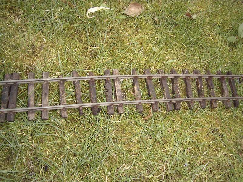

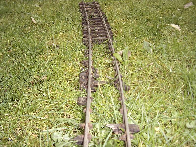

Tach,
Jetzt fehlen nur noch die Rostenden Gleise und die modernden Schwellen
Rostende Schmalspurgleise gibt es seit Jahren von der Firma Bachmann.
Märklin hat ebenfalls so um die vorletzte Jahrhundertwende rostende Blechschienen in 45mm Spur angeboten.
Rostschnecken (Otter1)
Mein Schnecken kabbern gelegentlich an den Bachmannschienen. Selber empfehle ich bei Eisenmangel Nägelkauen.
Moderne Schwellen habe ich in der Gleis-Markt-Übersicht in der letzten GARTENBAHN gesehen.
Schwellennagel
Beiträge: 280
Registriert: Mo 26. Apr 2004, 21:33
Wohnort: Hamburg
Beitrag von Schwellennagel »
Die Gleise sehen echt klasse aus :bindafür: , da fällt auch kaum noch auf, dass das Profiel recht einfach ist.
Da wachsen ja fast schon Blumen :kleeblatt:
Und dem Zustand der Gleisen nach, brauchen die Schnecken auch keine Angst zu haben von einer Mallet überrollt zu werden und müssen nicht Nägel kauen um ihren eisenbedarf zu stillen.
