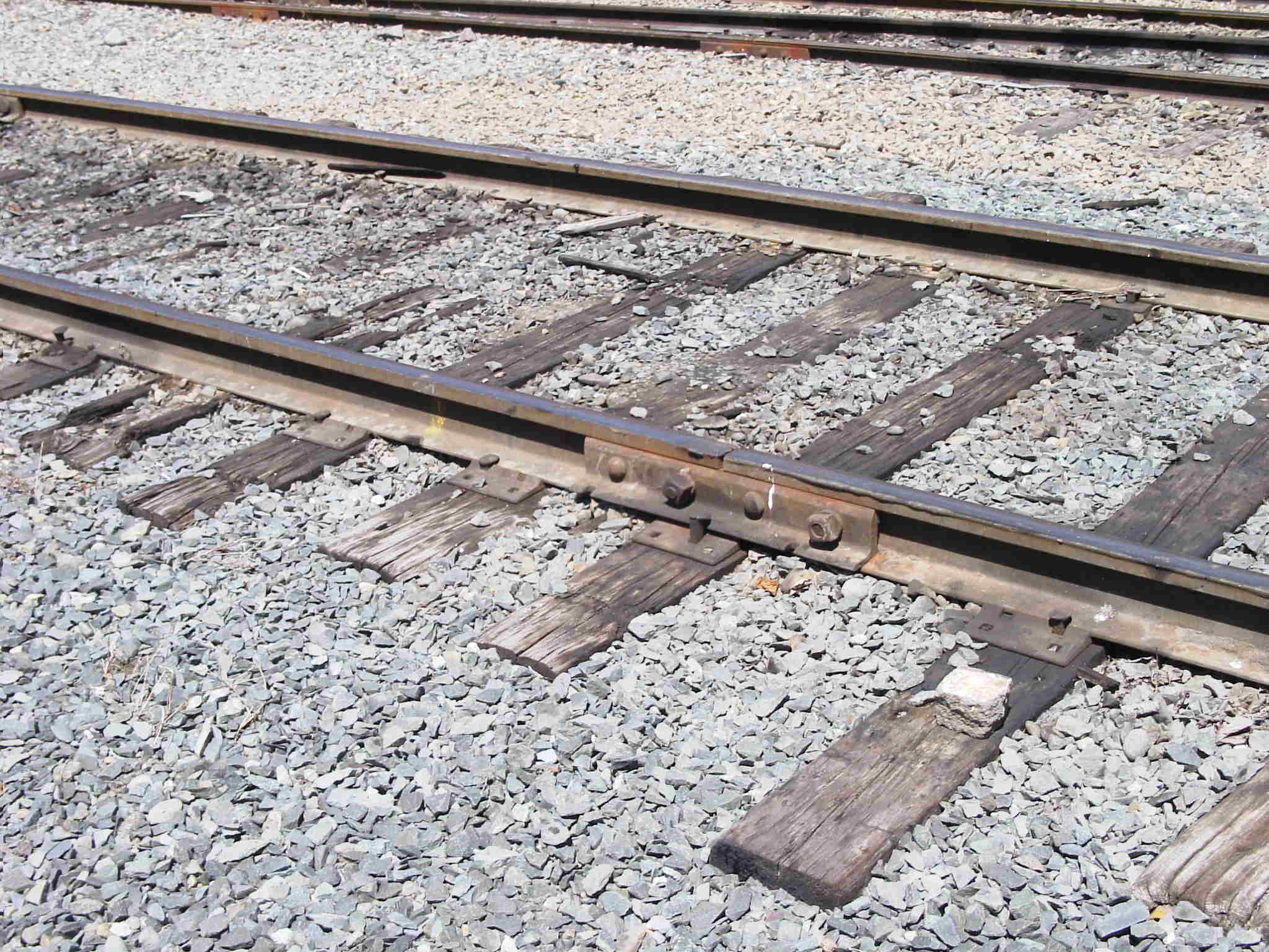

jetzt wird es aber verrückt, da wird einerseits peinlichst darauf geachtet, daß bei den Fahrzeugen jeder Niet vollständig an der richtigen Stelle sitzt, Industiriemodelle werden verrissen, wenn nicht der Maßstab in jeder Richtung exakt stimmt und da gibt es allen Ernstes Leute, die Schotter aNKLEBEN UND GAR NOCH FRAGEN NACH DER ALTERUNG VON SCHOTTER STELLEN. Da hat wohl jemand etwas von der Eisenbahn mißverstanden. Eben wegen dieser Weißleimfraktion bin ich von HO weg, um bei der Gartenbahn im Freiland mal echten Gleisbau zu betreiben.
Hat denn im Ernst schon mal jemand von Euch eine Bahnverwaltung gesehen, die ihren Schotter anklebt????? oder gar altert ???
Gerade bei der Gartenbahn kann man sich ja die Schwerkraft zu Nutze machen und die Gleise so legen wie beim Vorbild, nämlich in ein SCHOTTERBETT !!!!! Der Schotter hält übrigens die Schwellen in ihrer Lage und verhindert Gleisverwerfungen, durch mindestens 30 cm Schotter vor den Schwellenköpfen ( Obv). Die Lagekorrektur wird durch stopfen der Schwellen erricht, das kann man übrigens auch bei der Gartenbahn und das ist ja das Schöne !!!
Der Schotter wird vorrangig irgendwann einmal als Neumaterial eingebaut ( frisch aus dem Steinbruch ) und alter dann von ganz allein, nur mit Hilfe von Muttter Natur. Die sollte man auch als Gartenbahner etwas einspannen und Geduld haben.
Falls durch die Unbilden der Witterung bzw. durch Vögel ein Verlust an Schotter zu beklagen ist, wird einfach nachgeschottert, ganz wie beim Vorblid.
Ich mußte meine Bahnhofsgleise nach fünf Jahren mal eine Schotterbettreinigung unterziehen, weil die Bettung durch Unkraut und Sand verunreinigt war. Das ist realistisch und macht für mich auch den Reiz der Außenanlage aus und entspricht dem Vorbild: Gleis maschinell anheben, Schtter durchsieben und wieder einbauen sowie Gleis wieder verlegen, es gibt da interessante Durcharbeitungszüge, aber der gartenbahner kann das per Hand erledigen.
Es gibt soviel Landschaft zu gestalten, Tunel und vor allem vorbildgerechte Brücken zu bauen, da sollte man sich nich mit derart unrealistischen Dingen wie der Schotteralterung aufhalten, dazu ist der mitteleuropäische Sommer zu kurz !!!
Nichts für ungut uind happy railroading
Peter

Übrigens sieht das Gartenbahngleis auf Deinem Foto wirklich ganz prima aus.
