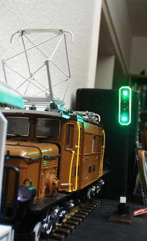

waterlelies
Beiträge: 14
Registriert: Sa 6. Sep 2008, 10:07
Wohnort: Nieuwveen Niederlaende
Re: Gelaserte Schweizer Lichtsignalen in Messing
Beitrag von waterlelies »
Vielen Dank fuer die vielen Antworte.
Ich habe inzwischen sechs diverse RhB-Tageslichtsignale gebaut aus Messing. Aber nicht so filigran wie ich eher gesehen habe! Der Mast besteht aus einem Vierkantrohr und ein U-Profil, beiden verbunden durch 4 Messingstreifen. Auch auf den Gelaender habe ich verzichtet.
Die Signale stehen im Garten und muessen daher ziemlich robust sein. Und fuer mich ist das ansehen gut und es kostet auch nicht zu viel Zeit.
Die Lampen sind superhelle Leds, nicht billig aber auch tagsueber ist da Signalbild gut zu sehen. Beim ersten Exemplaere habe ich die Leds in einer kleinen Printplatte hinter dem Signalschild gesteckt und soldiert, aber das wirkt etwas bullig. Spaeter habe ich die Leds einfach in das Rohr gestochen und die Drahte direct mit den Kabeln verbunden.
Hierbei noch ein Foto. Ich habe mehrere, aber ich kriege nur 1 Photo attached.
Fred van Assendelft/Nieuwveen Niederlaende
