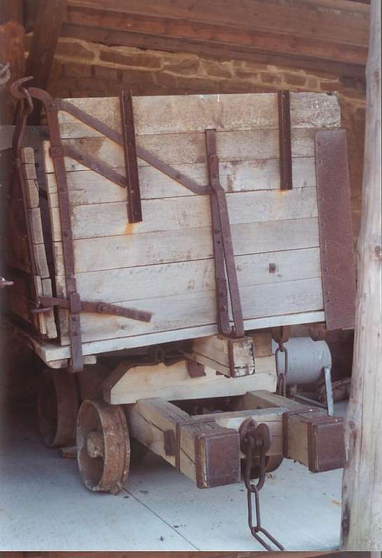

als weitere Anregung zwei Fotos von einem Wagen aus dem Feldbahnmuseum Muttental:
große Kipplader (Kellerbahner)
Kipplader Detail 1 (Kellerbahner)
Das toppt natürlich nicht die Schlichtheit des Wagen(kasten)s von Rudolf. Der ist einfach genial (oder genial einfach).
Ach ja: gut gelungen Dein Zug
. Besonders die Holzpuffer kommen gut raus.
Mach´sch weider dermid ?
En schena Gruaß,

zunächst @ Michael Sättler, zu seinen Flachwagen:
Michael hat die Sache in seinen erwähnten konzipierten Wägelchen wirklich schon sehr gut optimiert! Die (Sperrholz-)Rahmen sind dünner und dadurch bereits schmaler als z.B. meine doch recht groben Exemplare. Bei der Innenrahmen-Version, die er auch konzipiert hat, rücken sie nochmal enger zusammen, auch die zwei Balkenpuffer stehen dann noch enger zusammen. Damit werden die Wagen auch noch besser kurvengängig. Und außerdem sind die Wägelchen etwas kürzer, jedenfalls die ersten beiden Versionen. Michael konzipiert jetzt noch eine leicht verlängerte dazu, sodaß mit den drei einfachen Chassis-Varianten schon interessante Verwendungs- und Variationsmöglichkeiten entstehen. - Ich finde, sie sind durchaus nicht nur für den robusten, enkeltauglichen Freilandeinsatz gedacht, wie er etwas zu vorsichtig meint.
Michael, vielleicht stellst du die Kupplung mit den gefederten Zughaken von Herrn Paulus auch mal gesondert vor? - Oder gibt´s dazu schon was im BBF?
Noch was als Vorschlag: Fällt die Achslager-Bohrung vielleicht so aus, dass sich eine passende Niethülse oder ein Stückchen Messingrohr (z.B. 3mm oder 4mm Innendurchmesser) als Lager einschieben/einkleben lässt?
@ Kellerbahner:
Sehr schön, die beiden Fotos! Da sieht man sehr schön die enger stehenden Rahmenbalkenpuffer beim Innenrahmen. - Und je kleiner die Räder, desto tiefer und stabiler kommt das Gefährt daher.
Ich habe übrigens 1980-85 studienhalber in Witten gewohnt, bin auch oft im Muttental spazieren gewesen (allerdings meist in Begleitung!). Von der Muttentalbahn habe ich damals (vielleicht wohl deshalb) nischt mitgekriegt. War damals einfach auf dem Bahnauge wohl blind. Oder ist das Bähnchen dort erst nach 1985 wieder erwacht?

die vom Kellerbahner abgebildeten "Holzwagen" stehen übrigens nicht im Feldbahnmuseum, sondern in dem "Westfälisches Industriemuseum: Zeche Nachtigall". Bei Bedarf, könnte ich ein paar Bilder machen und evtl. sogar den Zollstock mal mitnehmen.

Re: Holzunterwagen
Moin Freddy
Das wäre eine sehr gute idee.
Am besten den Zölner anheften und Foto genau von vorne.
Welche Spurweite haben die eigentlich?
MFG Andy
MFG Andy
