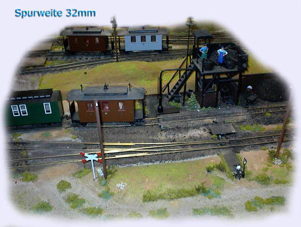

Bei unserem Gartenbahn- Saaltreffen in Zorge war eine größere 32mm- Anlage aufgebaut, ein bischen ist auf den Bildern "zorgebild 10" und "zorgebild 12" hier zu sehen: http://www.thomas-uhlendorf.de/zorge/zorge.htm
