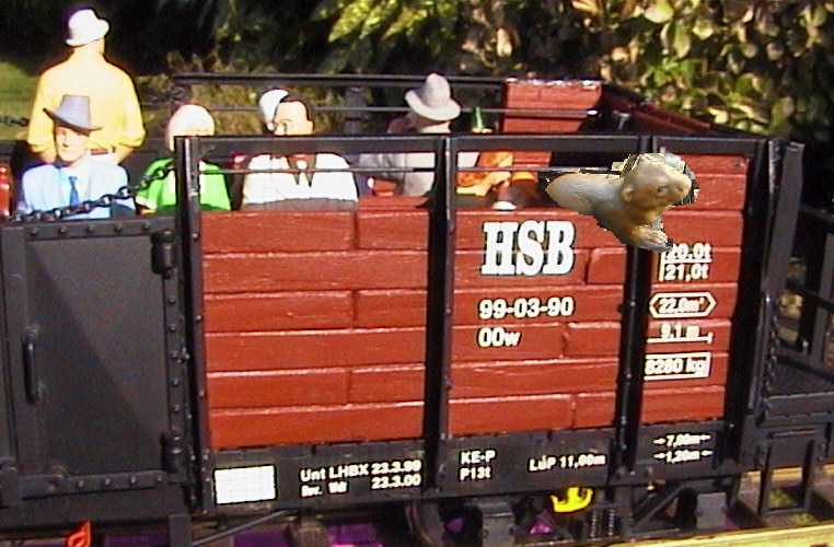

Ich stehe auf Büroklammern! Bei meinem Schienencabrio hat vor Jahren ein Otter mal eine Inspektion gemacht:
Otter im Cabrio (Dieter)

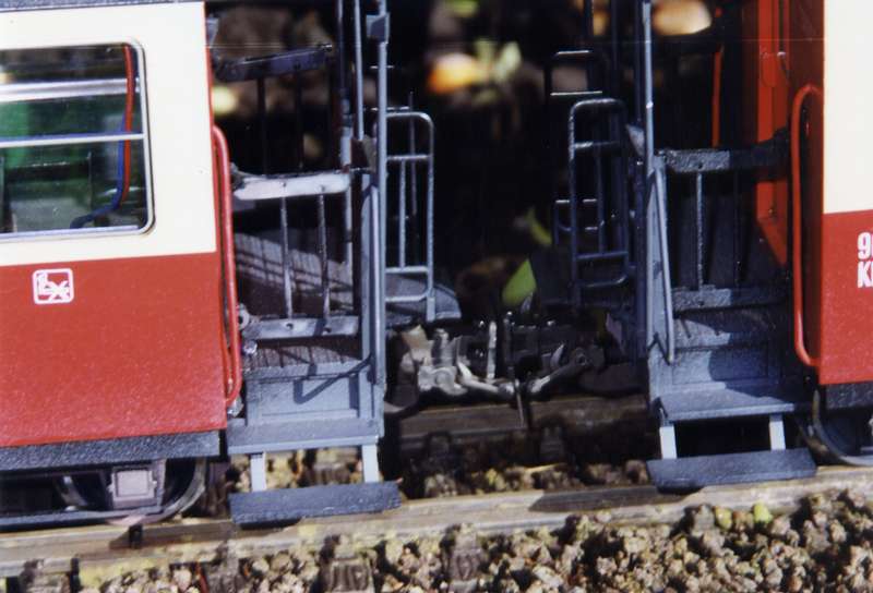

Auch bei den HSB-Personenwagen habe ich aus großen Büroklammern die roten Griffstangen gefertigt:
Kurzgekuppelt (Dieter)
