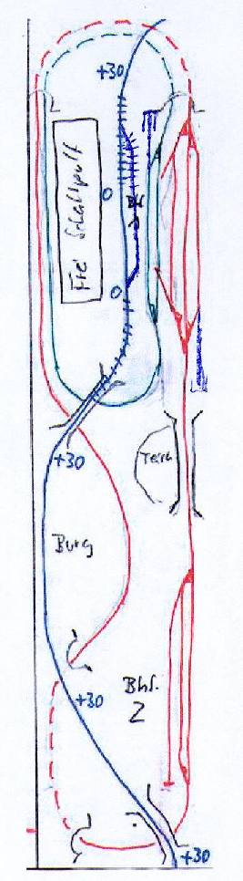

ich habe nach den Wünschen und Anregungen nochmal eine grobe Skizze für den Gleisplan gemacht:
Die Zahnradstrecke (blau) kommt oben vom Gornergrat und fährt auf Niveau 0 runter in Bahnhof 1. Danach steigt die Strecke wieder auf +30 um am Ende der Anlage auf Stefans Theke zu kommen.
Die rote Strecke hat einen zweiten Bahnhof und eine doppelte Gleisverbindung zur grünen Strecke. Die grüne Strecke möchte ich gerne haben, damit sich so viel wie möglich bewegt. Dafür hätten wir sogar genug Oberleitung.
Im oberen Teil befindet sich ein Freiraum für das "Personal".
Stefans Verkaufsstand befindet sich dann am unteren Ende.
gleisplanschweizentwurf2 (RailroadSheppard)
Ich bitte um Eure Meinungen.
Rainer
Rainer

Bin voll Deiner Meinung, dass sich viel bewegen soll. Den Plan finde ich grundsätzlich gut, möchte aber meine Zahnstangenweiche unbedingt nach Bahnhof 1 einbauen und dann zweigleisig zu meiner Theke fahren. Weiss nicht, ob eine zweigleisige Brücke zu meiner Theke möglich ist in der kurzen Zeit, ich würde empfehlen, den Berg und Tunneleingang weiter nach vorne zu ziehen und dann mit meiner zweigleisigen Strecke der Bergseite entlang etwas gestreckter zu fahren, damit ich dann bündig zu meiner Theke rauskomme. An meiner Theke wäre Endstelle mit einem Bloxxs-Wartehäuschen noch auf dem Berg hinter den Gleisen. Tunnelende meiner Meinung demzufolge cirka in der Mitte des Gleisbogens. So würde die Brücke über die Gleisüberführung entfallen.
Bitte gebt doch Eure Meinungen bis Freitag bekannt und wenn Rainer mir bis Freitag die cirka-Masse der ganzen Fäche, Länge, Breite, Gleisabstand und einen kleinen Raster der Fläche mitteilt, würde ich mit Winrail den Gleisplan aufzeichnen, um zu den benötigen Gleise und Weichen mit Bedarfsliste zu kommen.

der neue Plan sieht gut aus
Stefan, wenn du deine Zahnstangenweiche verbauen möchtest, könnte man im "Bahnhof 1" doch noch ein Ausweichgleis mehr legen und somit von der Zahnstange zweigleising in den Bahnhof einfahren und dort noch eine normale R3 Weiche legen.
In dem Teil der Talstrecke wären im "Bahnhof 1" noch ein bis zwei kurze Abstellgleise für Triebfahrzeuge schön, so das man diesen eine Abkühlphase gönnen kann und mit einem anderen Tfz den Zug weiterbewegt.
Ich habe meine Ideen mal in Rainer´s Plan eingezeichnet. Was meint Ihr dazu??

je nach den sich ergebenden Masse beim aufzeichnen mit Winrail kann evtl. schon vor dem Bahnhof mit Doppelgleis gearbeitet werden und dann wäre das eine Gleis für den Ballenberg-Zug und das andere Gleis für den Gornergrat-Triebwagen. Halt wäre jeweils auf Bahnhof-1. Die Stecke ab Bahnhof-1 bis zu meiner Theke dann zweispurig mit Gegenverkehr bis Bahnhof-1, von Bahnhof-1 bis zum Berggipfel mit Observatorium nur eingleisig ohne Oberleitung. Somit könnten immer zwei Zahnradbahnen gleichzeitig fahren, Die Ballenberg mit dem originellen Phönix-Sound, eventuell könnte ja auch im Gornergrat-Triebwagen einen speziellen Sound eingebaut werden, da gibst ja Spezialisten auf dem Gebiet, die jegliche Sounds aufnehmen und wiederbringen können. Platz im Gornergrat-Triebwagen finden wir schon! - Das aber nur als Nebensache, habe mit den Weichen genug zu tun.
Also bitte alle Kommentare bis Freitag und von Rainer dann die Grundmasse, damit ich Gleisplan mit Winrail zeichnen kann, der dann montags vorlieggen sollte.

Rainers zweiter Vorschlag sagt zumindest mir schon viiiiieeeeel mehr zu.
Auch Joachims Ergänzungen um zusätzliche Abstellgleise machen wirklich Sinn.
Das spart das lästige Runterheben und wieder Aufgleisen. Schade nur, dass man nun wohl mit auschließlich Hand-betätigten Weichen nicht mehr hinkommt.

Die Weichen kannst Du auch fürs "Handschieben" mit den gewöhnlichen LGB-Antrieben haben. - Wenn dann alle Wünsche klar sind und die mit Winrail erstellten Gleispläne im Netzt stehen, kann ja noch diskutiert werden, welche Weichen mit der grossen nicht masstäbliche Hand rumgeschoben werden sollten!! - Meiner Meinung nach wäre es aber toll, wenn wir ein bewegliches Preislerlein hätten, der normale Weichenstellhebel umstellen könnte! - sor richtig BB-mässig!!
2 Servoantriebe wären schon vorhanden!
Wenn alle Ideen beisammen, wird mir Rainer die Grobmasse geben, damit ich unter bester Ausnutzung der Fläche möglichst grosse Radien hinbringe - Auch wenn ich grosse Bogenweichen dafür bereitstellen muss!
Alle Ideen möglichst rasch einbringen!
