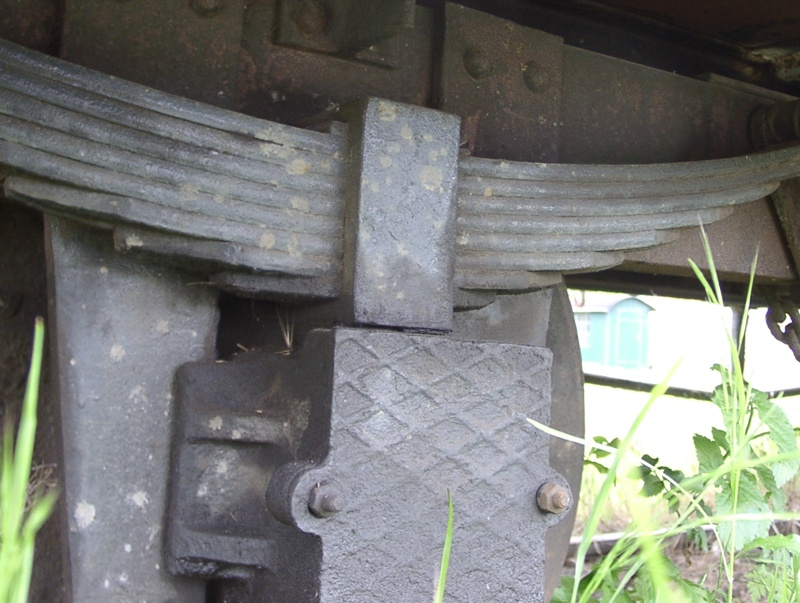

die Achslager mit den Achslagerblenden gefallen mir schon sehr gut. Hier einige Tipps bzw. Wünsche:
  • Das Achslager sollte noch vorbildgetreuer werden. Wichtig sind die seitlichen Stege und die leichte Wölbung. Auch der Durchmesser sollte stimmen. Ich würde dazu das Teil neu als Schichtmodell aufbauen
  • Die Halterung der Blattfeder können wir doch fräsen, am unteren Ende rund feilen und eine Mutter aufkleben.
  • Der runde Gummipuffer ist sehr wichtig und gehört auf den Halter. Ich empfehle, einen auf der Drehbank zu machen und dann in Kunstoff abzugiessen.
  • Den Schakenbock könnte man wie Marco fräsen.
  • Die Blattfedern haben spitze Enden. Solche Federn habe ich schon beim Thomas ätzen lassen und wollte sie in der passenden Größe liefern
Dageben kann ich leicht auf die Schrift verzichten, die man bei 50cm Modellabstand eh nicht mehr sehen wird. Dagegen sind die Achslager, die Aufhängung der Blattfedern und die Gummipuffer sehr wichtig für die stimmige Optik.
Meine Fräse steht gerne zur Verfügung, wenn ich wieder die Zeichnungen bekomme.

wenn Deine Wünsche bezüglich eines gewölbten Deckels nicht sofort realisierbar sind, dann kann man ja aus geriffeltem Packband ein Provisorium nach folgendem Vorbild anbringen: :lol: :lol: :lol: :lol:
Provisorium (Prellbock)
Hält dann bestimmt noch 100 Jahre.
