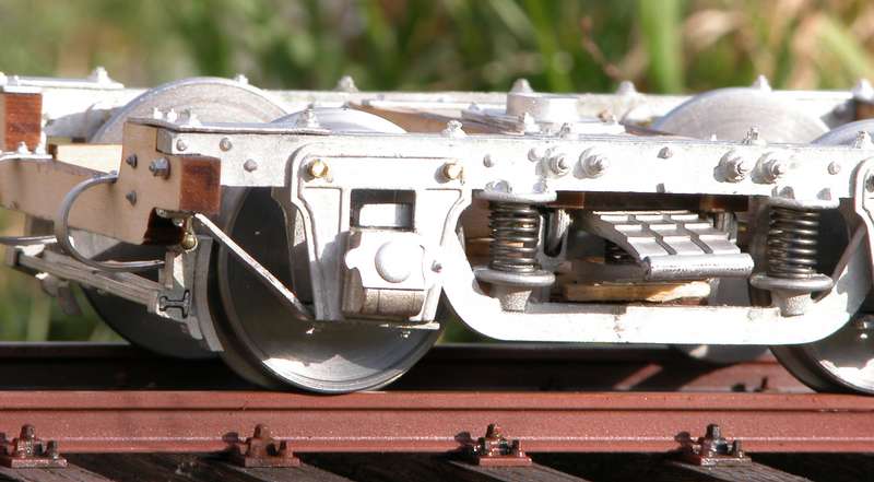

Hallo Schweizer-Fraktion,
die firma Balson AG in Stein am Rhein bietet RhB Drehgestelle für die Spur 5" an.
Ich finde, dass man auf dem Werbefoto sehr schön die Konstruktion der Drehgestelle erkennen kann.
Ich möchte auch mal RhB Personenwagen bauen und würde dann diese Drehgestelle mit gefrästen Seitenteilen und Gußlagern mit echten Federn bauen. Das ist aber noch Zukunftsmusik.
Vieleicht hilft euch das Foto:
Nick

Hallo Nick,
besten Dank für das Foto. Ja, ja die Fünfzöller, bei denen muss immer alles so grenzenlos funktional sein
Aber Staunen kann man bei dem Drehgestell schon.
Auch wenn ein paar Details doch stark stilisiert wurden, ist die scheinbar voll funktionstätige Federung schon beeindruckend.
Vielleicht braucht man das in dieser Spur ja auch.
Bei diesem Typ handelt es sich um diejenigen, die in den 30er und 40er Jahren druntergeschraubt wurden. SWS oder SIG kann man (oder zumindest ich
) anhand des Modells nicht entscheiden. Es ist aber vermutlich das gleiche Vorbild, wie es Magnus gewählt hatte. (siehe oben: mein "Typ 2")
@ rau.mi: Fährt Dein Wagen auf solchen Beinchen herum ??? Würde ich als durchaus interessant empfinden, so etwas in Weissmetall ins Modell umzusetzen.
