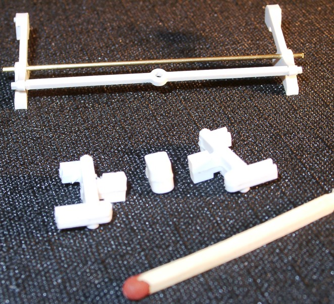

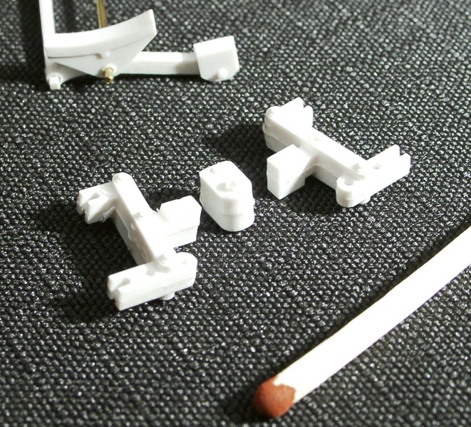

hier sind die Fotos der Teile, die ich Dirk gestern geschickt habe, noch im Rohzustand, und von denen er nun Albträume hat:
Bremsteile2 (Prellbock)
Kleinteile1 (Prellbock)
Die Plastteile würde er noch hinkriegen, aber an dem Streichholz verzweifelt er
Winfried

oje, oje, oje .....
... Ihr setzt ja dem Roller-Dirk ganz schon zu. All die vielen Kleinteile.
Ich hoffe nur Winfried hat den Urmodellbau gut mit Dirks Formenbau abgestimmt, denn sonst gibt´s bestimmt Probleme
@Dirk: aus Deinen dürren Worten ...
Ich hoffe erst mal, dass dem nicht so ist, denn schließlich hatte ich Dir ja dazu geraten.
Die Alternative wäre das BiSn (Wismut-Legierung), aber das kostet ein Vermögen. Du kannst Dich schon mal auf den doppelten bis dreifachen Preis einstellen
- ist aber genauso weich. Vielleicht solltet Ihr hie und da einen kleinen Kompromiss machen und vielleicht ein paar Zehntel in der Materialstärke zugeben
... denkt sich so der Stoffel

Hi Stoffel
Mit der Materialstärke wird schon experimentiert, um das Optimum zwischen Machbarem und Aussehen zu erreichen. Die Probleme werden sich sicher eher aus der Gießmethode als aus dem Material ergeben. Im freien Guß dürfte Dirk mit der Fließgeschwindigkeit an Grenzen stoßen, Schleuderguß wäre sicher günstiger. Wir müssen halt experimentieren.
Und dann werden kleine Bohrungen nur als Zentrierung angedeutet, die jeder noch selbst bohren muß. Denn wer eine Wagen zusammen baut müßte eigentlich nicht nur mit Klebstoff, sondern auch mit Bohrern umgehen können.
Winfried
