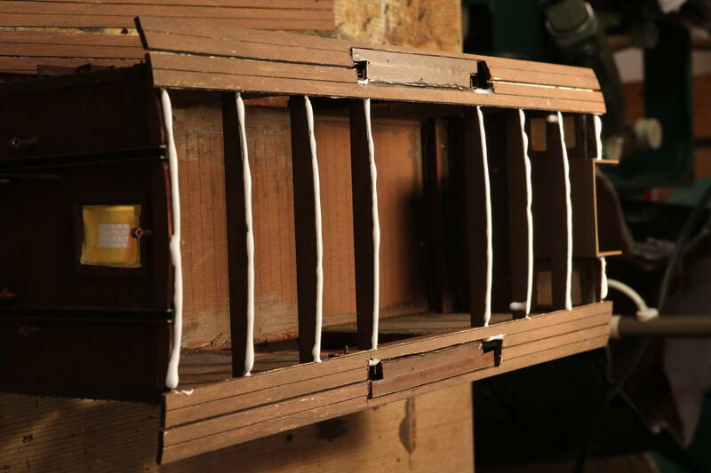

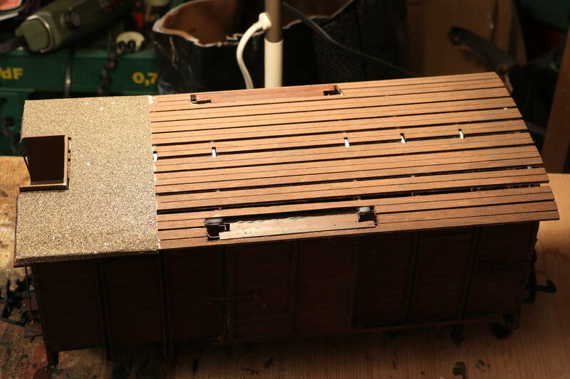

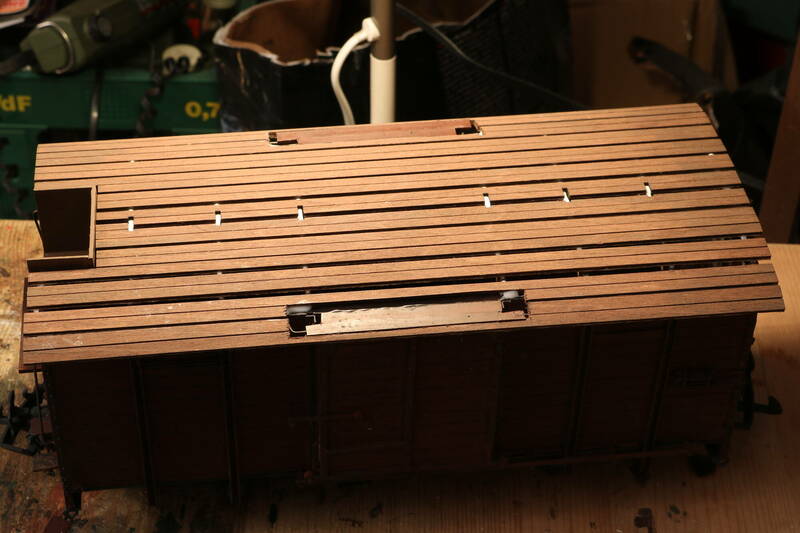

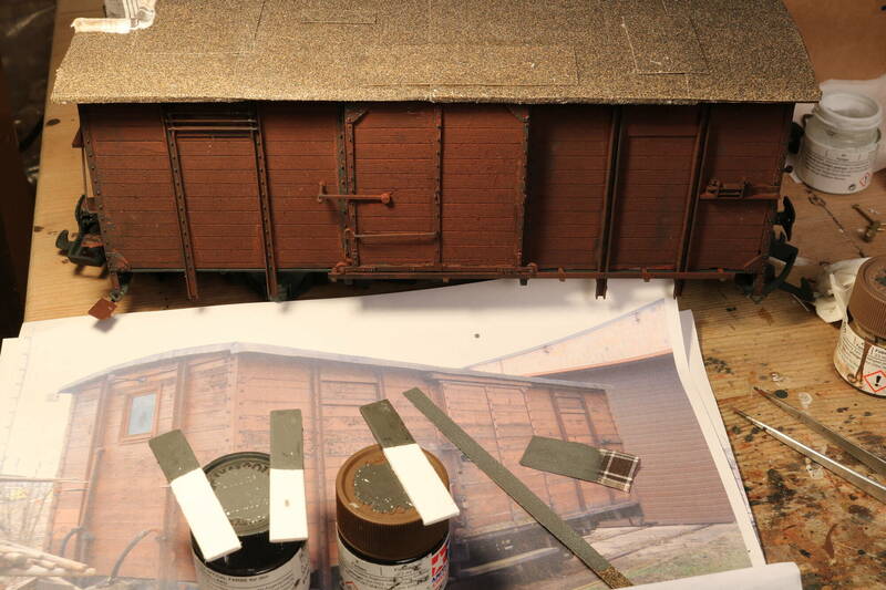

das freut mich und wie zuletzt angekündigt … es ist soweit:
StW126 (Kellerbahner)
das Dach muss jetzt drauf !
Hierzu kamen zum einen die Minifräse zum Einsatz und dann, nachdem alles passend gemacht = gefräst war, der gute alte Weißleim – aus gerade aktuellem Anlass: eben auch ein Vorteil von ´holzigen´ Teilesätzen, obwohl ich schon gar nichts gegen Plastik, wie z. B. PS, habe !:
StW133 (Kellerbahner)

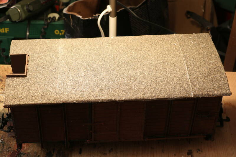

Da das Dach, durch die beweglich montierten Türen, etwas mehr an Abstand der Dachlatten benötigt:
StW135 (Kellerbahner)
entstehen ´natürlich´ Lücken.
Man hätte dieselben natürlich auch mit weiteren Latten füllen können aber … Fahrradkette:
StW136 (Kellerbahner)
es geht auch so
Das gute alte Schleifpapier bietet genügend Festigkeit und Dicke, das die Lücken gar kein Problem sind:
StW138 (Kellerbahner)
Und es mit Elan = weiterem Weißleim weiter gehen kann.

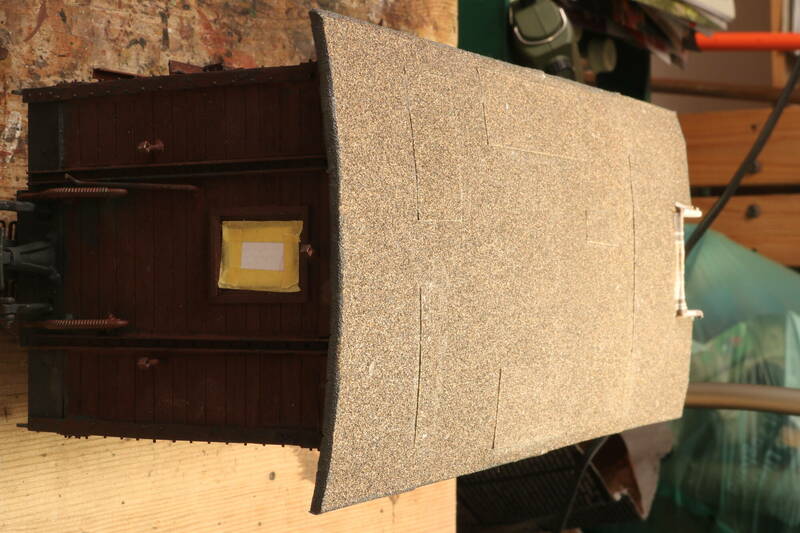

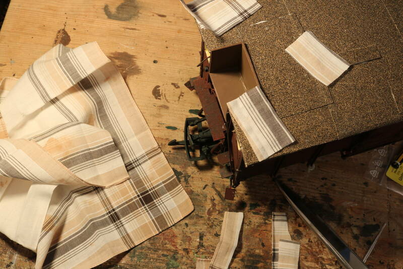

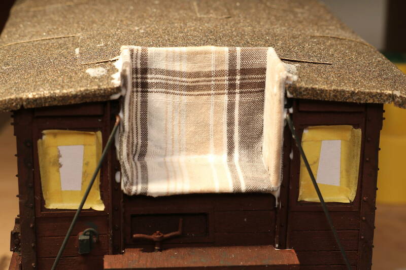

Vorher musste jedoch der Schrank nach alten und gebrauchten, früher in Vor-Tempo Zeiten üblichen Stofftaschentüchern durchforstet werden. Und – gefunden:
StW139 (Kellerbahner)
Mit diesem Prachtexemplar passend zugeschnitten wird der Bremsersitz ausgekleidet:
StW141 (Kellerbahner)
und mit ordentlich Leim stabilisiert, schließlich soll ja die Bespannung nicht durch den Fahrtwind oder den Hintern des Bremsers wegrutschen
Die Trockenzeit des Weißleims wurde dann wieder für weitere Mischungsversuche genutzt:
StW144 (Kellerbahner)

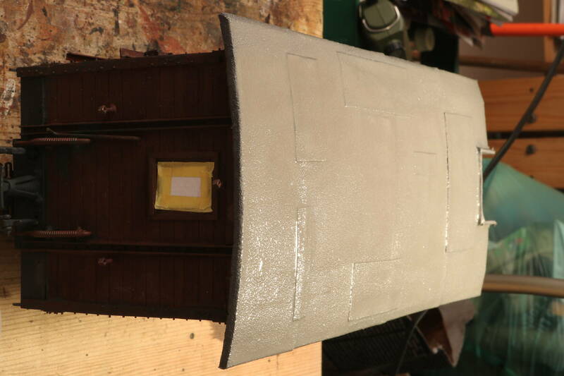

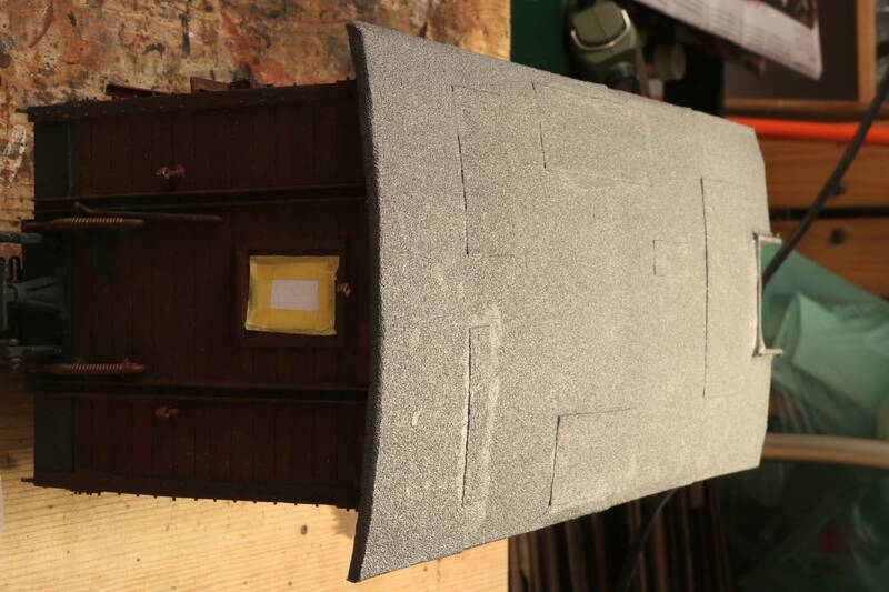

Um den Grauton des Dachs zu testen dienten erst mal die Kanten desselben als Versuchsobjekte, wobei gleichzeitig noch zusätzliche Sicherungstechnik erstellt wurde:
StW147 (Kellerbahner)
StW148 (Kellerbahner)
So gesichert konnte es jetzt an die große Fläche gehen:
StW151 (Kellerbahner)
und:
StW152 (Kellerbahner)
das dennoch vorhandene Bangen, ob des ´richtigen´ Farbtons, hatte ein gutes Ende:
StW153 (Kellerbahner)
meine ich zumindest …

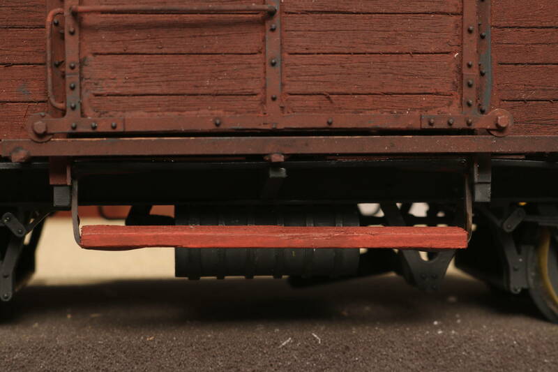

Von ganz oben wieder nach ganz unten:

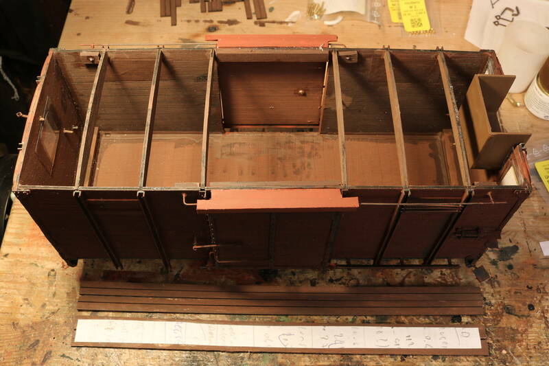

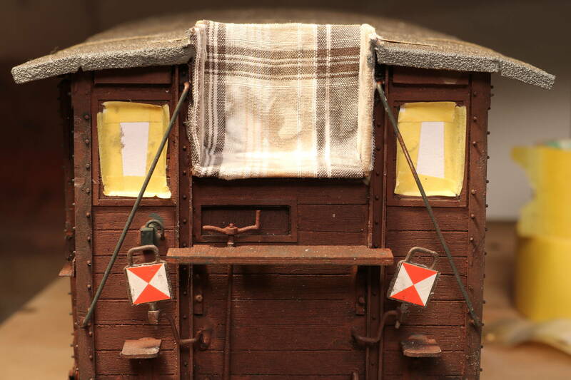

StW155 (Kellerbahner)
Denn die Nutzer des Wagens müssen ihn ja auch seitlich, nach innen erklimmen können.
Also:
StW159 (Kellerbahner)
das Trittbrett in ´originalem´ Rotbraun ist jetzt schon mit dem lasierten ehemaligen Rotbraun des Wagenkastens zu vergleichen und … bleibt natürlich nicht so.
Aber das kommt dann später …
Bis dahin, Gruß vom

StW160 (Kellerbahner)
denn dieser unterschiedet sich ja auch anhand seiner Wagennummer von den Harzquerbahnwagen.
Und so erstellte mir dankeswerter Weise ein Hobbykollege, der dessen kompetent und auch Willens war, tatkräftig eine neue Wagennummer als Nassschiebebild(er):
StW162 (Kellerbahner)
Deshalb auch hier nochmal mein Dank an alle Konstrukteure und Helfer die es ermöglichten sowohl die eine Sorte von Teilesätzen zu erstellen, als auch diesen hier etwas umgewandelten !
Und so ging es dann daran:
StW164 (Kellerbahner)
die Spuren der Nassschiebebilder zu kaschieren und auch die Kanten der zusätzlichen Dachpappenflicken auf dem Dach.
Was auch, vor dem letzten Klarlackauftrag, schon ganz gut gelang:
StW168 (Kellerbahner)
meine ich … (jaaa, das Trittbrett ist immer noch zu hell !)

nun sind die letzten Feinheiten dran … dann habt ihr´s überstanden
Wobei gerade diese ja für den Steuerwagen auch wichtig sind:
Um Letzteres nun endlich zu ändern, ging es nochmal an die Unterseite:
StW171 (Kellerbahner)
wieder mit der bewährten schwarzen Lasur.
Und schon wandelt sich nun auch das bzw. die Trittbrett(er):
StW173 (Kellerbahner)
in ein gebrauchtes,

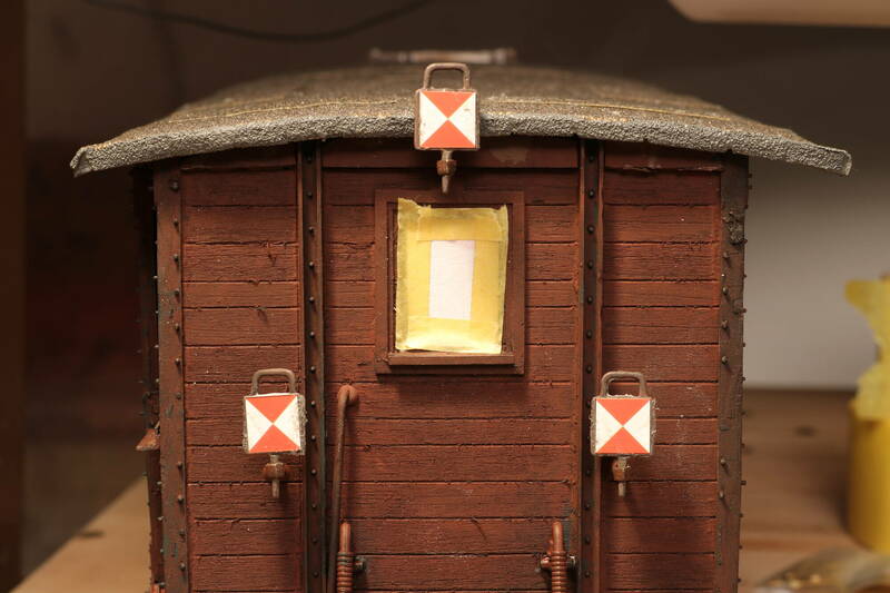

… und es gibt immer noch ein paar letzte Feinheiten, dann können die Werktätigen nach und nach von diesem Wagen:
StW187 (Kellerbahner)
kollektiven Besitz ergreifen und die Baubrigade mit dem Notwendigen auszustatten.
So noch die Schlussscheiben:
StW188 (Kellerbahner)
Die (Einsatz)Ortsangabe in Kurzform:

Natürlich wird die Ladefläche später noch mit Werkzeug und anderen Dingen bestückt:
StW192 (Kellerbahner)
Gut gesichert versteht sich damit u.a. das Werkzeug nicht für andere sich als Werktätige bezeichnende Zeitgenossen so einfach zur ´Verfügung´ steht:
StW193 (Kellerbahner)
StW194 (Kellerbahner)
