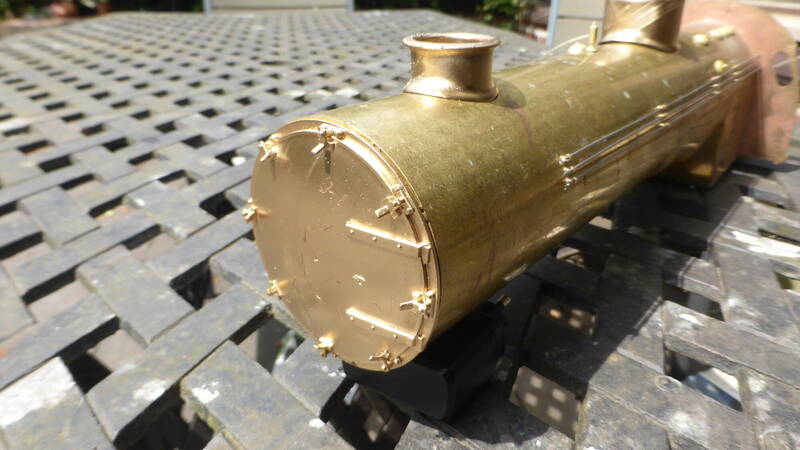

Hallo allemaal,
Ich habe mit dem Bau des Tenders angefangen. Der Tender hat mehrere Biegelinien und das stellte eine Herausforderung dar.
Die Wände des Tenders sind aus einem Stück Messingblech gebogen.
BR23_031 (Hans_RhB)
BR23_032 (Hans_RhB)
BR23_033 (Hans_RhB)
BR23_034 (Hans_RhB)
BR23_035 (Hans_RhB)
BR23_036 (Hans_RhB)
